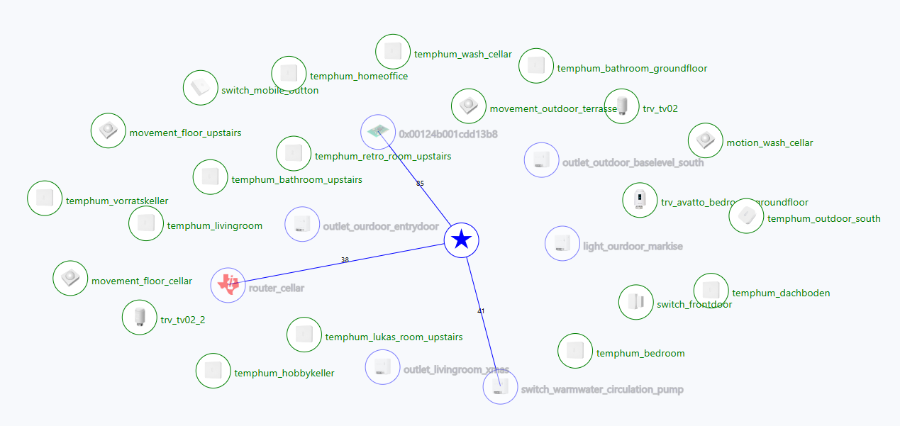

Aktuell sieht das so aus
Interessant finde ich das etliche Geräte die Online sind (grün umrandet) garnicht mit einer Verbindungslinie angezeigt werden, aber Werte ins HA liefern.
Eigentlich ist da ja nur der Koordinator (der ja auch selbst Router ist) sowie die beiden genannten Router und ein Sonoff Schalter für meine Warmwasser-Zirkulationspumpe in der Heizung am Dachboden verbunden?
Auch verbindet sich der Router im Keller mit dem Koordinator im 1.OG anstelle dem deutlich näher liegenden Router im Erdgeschoß, das finde ich merkwürdig. Oder kann sich ein Router immer nur zum Koordinator verbinden und nicht zu einem anderen Router?!? Dachte immer das ginge…
Und wäre z.b. der Sonoff-Schalter für die WW-Zirkulation (da 220V Gerät) nicht auch automatisch ein Router für die Sensoren auf dem Dachboden?
Kann man in den einzelnen Geräten eine Affinität einstellen, sodass sich die Verbindung nicht automatisch sucht sondern primär einem gewünschten Gerät zugeordnet wird und nur im Störungsfall einen anderen Weg selbst sucht?

Wenn ich mir das ZigBee Netzwerk Karte anschaue, dann fehlen Dir eindeutig Router Geräte, ein Mesh is quasi nicht existent. So kannst Du kein stabiles ZigBee Netzt betreiben.
Osorkon
3 „Gefällt mir“
ich würde in jedem Stockwerk 2-3 Steckdosen als Router verteilen, dann sollte das schon deutlich besser werden. Black Week ist nur leider vorbei … :upside_down_face:
Ggf. musst Du dann deine “Sensoren (grün)” nochmal neu an der Position wo sie sitzen anlernen!

Die direkt mit dem Coordinator verbundenen Geräte sehen so aus:
Den Router 0x00124b… hatte ich mich bislang nicht getraut umzubenennen… das ist der Router im Erdgeschoß. Dann ist noch ein ZBMINI an der Eingangstür, sowie an der Terasse und der Router im Keller verbunden, sowie der ZBMINI von der WW-Zirkulationspumpe im Heizungsraum auf dem Dachboden. Die Signalstärken sehen für mich soweit ok aus, oder? Das sind wohl immer “Max/Min” Angaben? Eine “100” wäre volles Signal, je niedriger die Nummer umso schlechter, richtig?
Was bedeutet dann die “1” an der Verbindungslinie vom Coordinator zum Router-Keller und Terassen-Steckdose? Die Steckdose müsste sich eigentlich über den Router im EG verbinden.

Du versuchst ohne funktionierende Router dazwischen über mehrere Etagen zu funken?
255 wäre Maximum. Alles über 100 in Ordnung. Alles unter 50 vermutlich eher unbrauchbar.
Wenn Deine Router so extrem schlechte Werte haben ist es kein Wunder, dass nichts funktioniert. Es ist ein Mesh Netzwerk. Den nächsten Router mehrere Stockwerke entfernt aufzustellen hilft da wenig. Insbesondere, wenn diese dann noch in Wänden eingebaut sind usw.

Nein, ich habe nicht den gesamten Text analysiert. Es ist jedoch auch kein Vorwurf. Es ist nur eine Feststellung, dass Dein Bild keine Verbindung der Router untereinander zeigt. Und wenn jeder Router direkt mit dem Koordinator verbunden ist, die Router jedoch auf unterschiedlichen Etagen sitzen … Abgesehen davon finde ich einen Router / Etage, in der Wand, extrem wenig …
Fakt ist, dass Deine Verbindungsstärken zu schlecht sind und da Verbindungsabbrüche eine zu erwartende Konsequenz sind. Entsprechend wirst Du die Verbindungsqualität erhöhen müssen. Im Idealfall mit mehreren Routern, die ein Mesh-Netzwerk bilden und nicht sternförmig abhängig sind, wie es das obige Bild zeigt.
p.s. Wenn man genau hinsieht, sieht man teilweise Verbindungen der Router untereinander, mit so schlechten Werten, dass diese quasi nicht existent sind. :wink: Das höchste was ich erkenne sind 22/7.
