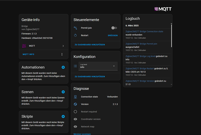

Info zur Hadware:
  • ZBDongle-P Firmware: 2.1.3 (voher hatte ich den ZBDongle-E)
  • Proxmox durchreiche an HA
  • HA einstellung für Zigbee2MQTT ( adapter: zstack port: >- /dev/serial/by-id/usb-Silicon_Labs_CP2102N_USB_to_UART_Bridge_Controller_aab040e4aa6bef11ac6799adc169b110-if00-port0 )
  • System Stabil

Hallo, deine Zigbee2MQTT Version ist 2.1.3.
Deine Firmware ist von 2021. Da du den Sonoff Dongle P hast kann ich dir das Video von Simon sehr empfehlen. Youtube
