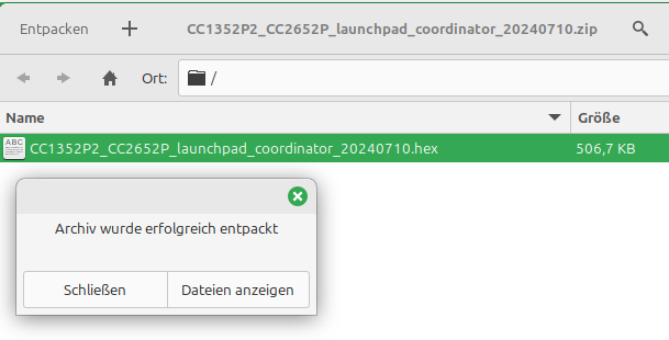

FYI: Was das bei Dir zu bedeuten hat kann ich Dir auch nicht sagen, aber ich habe das eben mal für Dich getestet und die Datei auch heruntergeladen und entpackt. Ergebnis mit Linux Mint:
Firmware_entpackt
