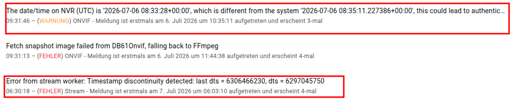

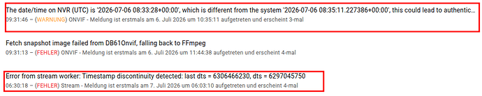

Das Thema Datum/Zeit ist bei HA eh etwas “speziell” und da schlage ich mich schon seit Jahren mit unterschiedlichen Dingen und Problemen an unterschiedlichen Stellen herum. Z.B.:
Bei der oberen Warnung wird z.B. angemeckert das die Zeit bei dem NVR und auch noch bei Kameras, nicht mit der Systemzeit übereinstimmen soll. HA, der NVR und auch die Kameras nutzen aber die Fritzbox als Timeserver und die Zeit ist synchron. Das ist auch ein Fehler der bereits seit Jahren besteht und zu dem man jede Menge Issues-Meldungen finden kann. Leider wurde er - warum auch immer - bis heute nicht gefixt.
Bei der unteren Fehlermeldung, die jetzt erst wieder seit Kurzem bei mir erneut auftrifft, scheint es irgendein Problem mit dem Timestamp - vermutlich in Verbindung mit FFmpeg - zu geben. Das betrifft den Hauptstream einer IP-Kamera, an der und dem aber nichts verändert wurde. Warum genau diese Problem jetzt wieder auftritt habe ich noch nicht weiter untersucht.
