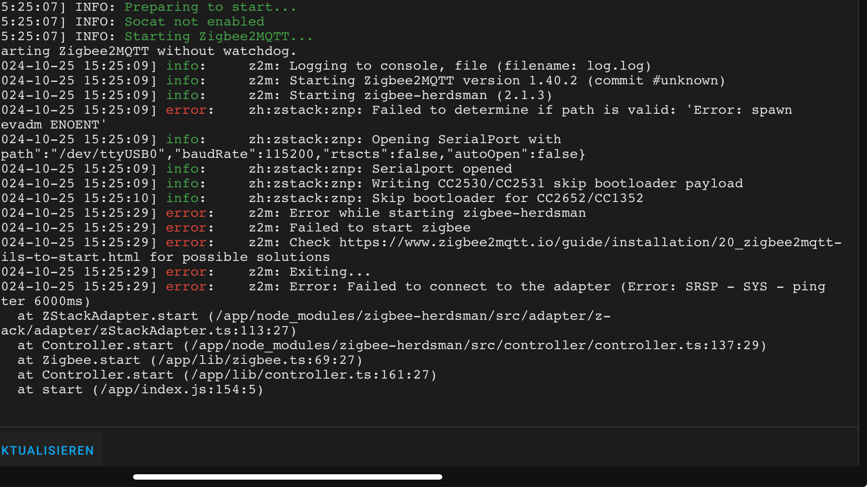

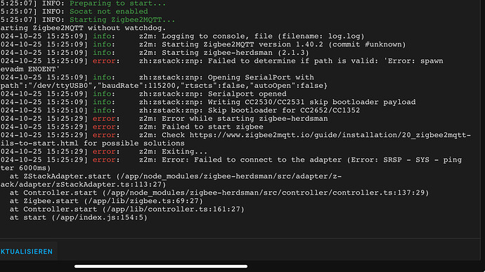

Ich versuche momentan den Sky Connect Zigbee Stick in Z2M Ans laufen zu bringen.
Leider bisher vergeblich.
Über diverse Foren und den GitHub Beitrag kam ich auch nicht ans Ziel. Anbei die Fehlermeldung, die mir Zigbee2mqtt auswirft.

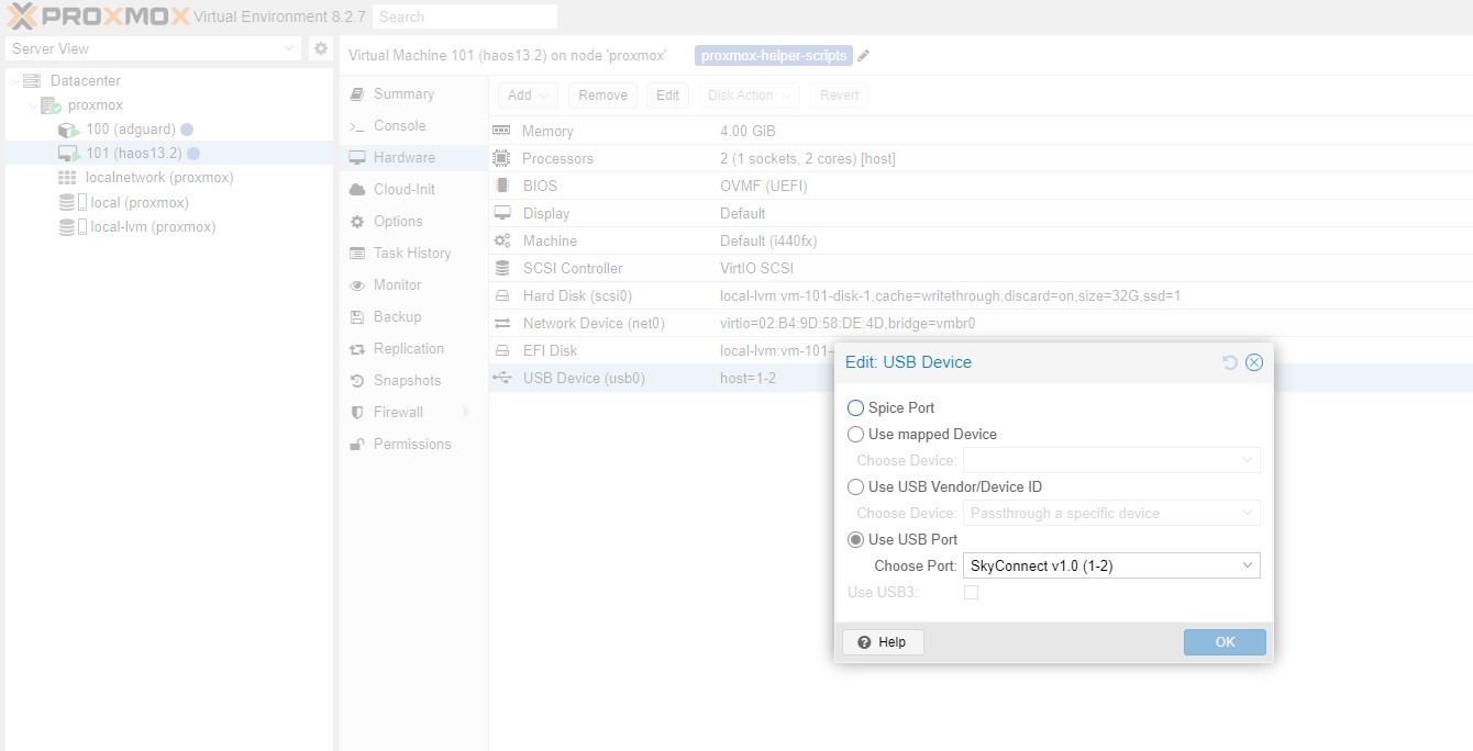

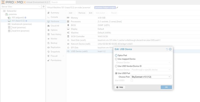

Ich habe das Ganze auf Proxmox als VM laufen. Den USB Port habe ich durch geschliffen.
Grundsätzlich erkennt ha den Stick auch. Allerdings möchte Z2M damit nicht arbeiten.

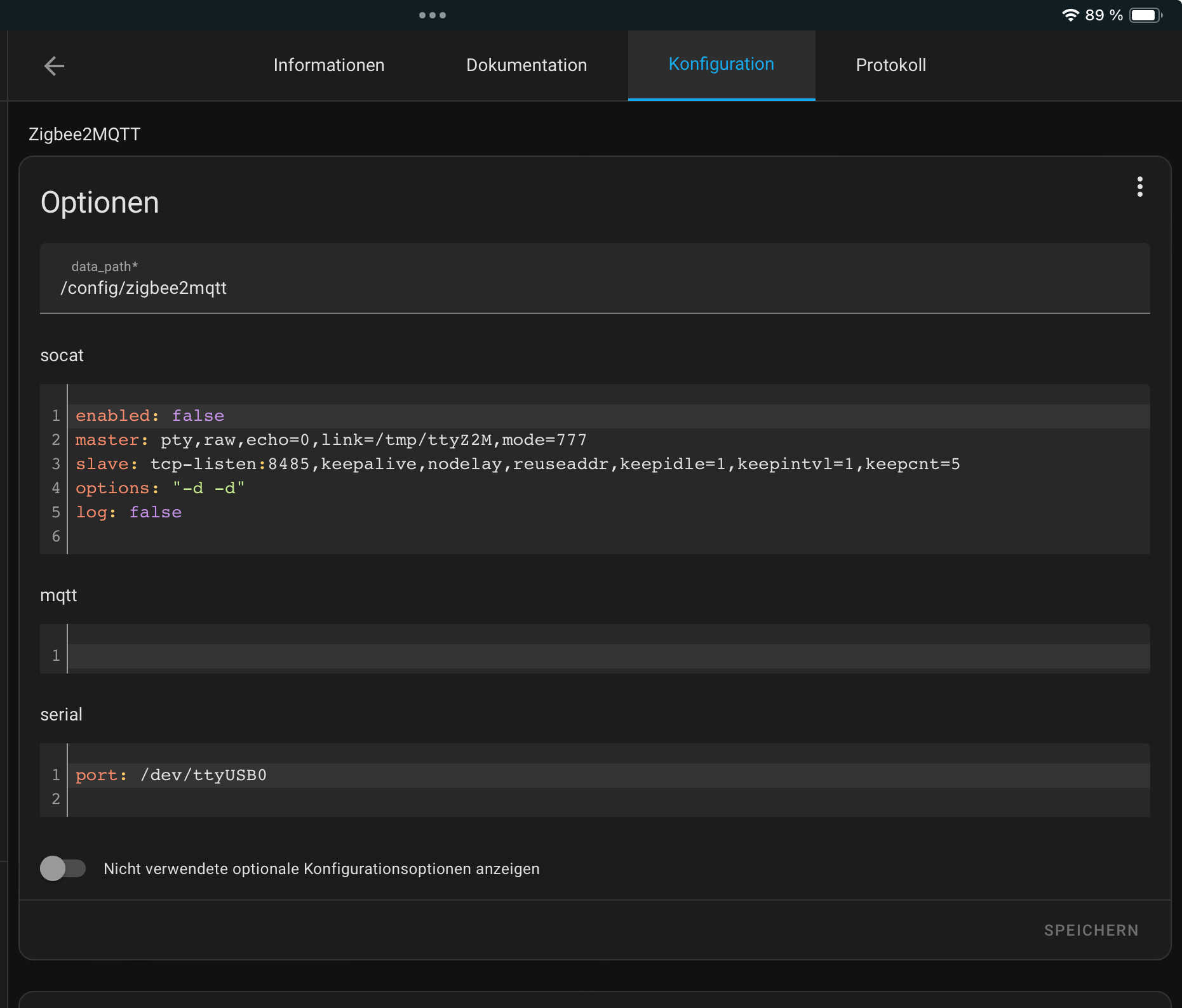

Wie wäre es wen du uns deine Konfig von Z2M Zeigen würdest, das würde bei der Hilfe helfen.

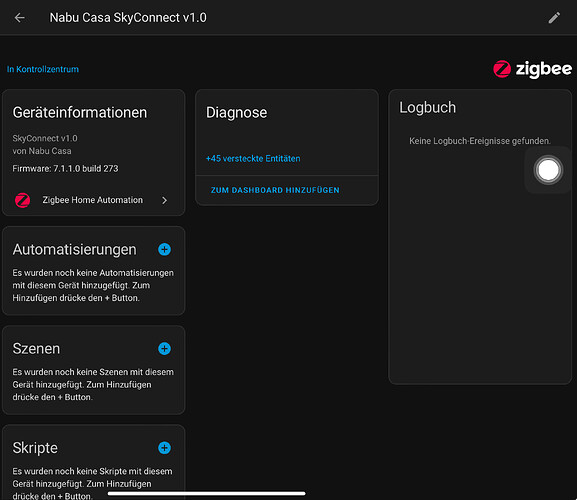

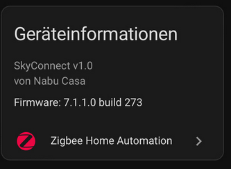

Welche Firmware hat dein SkyConnect/ZBT1?
Die Dokumentation zu EmberZNet(SilconLabs) Adaptern hast du dir schonmal angeguckt?
Das ist der Chip im SkyConnect / ZBT1.

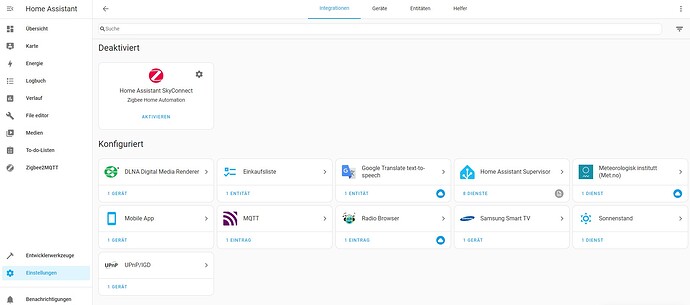

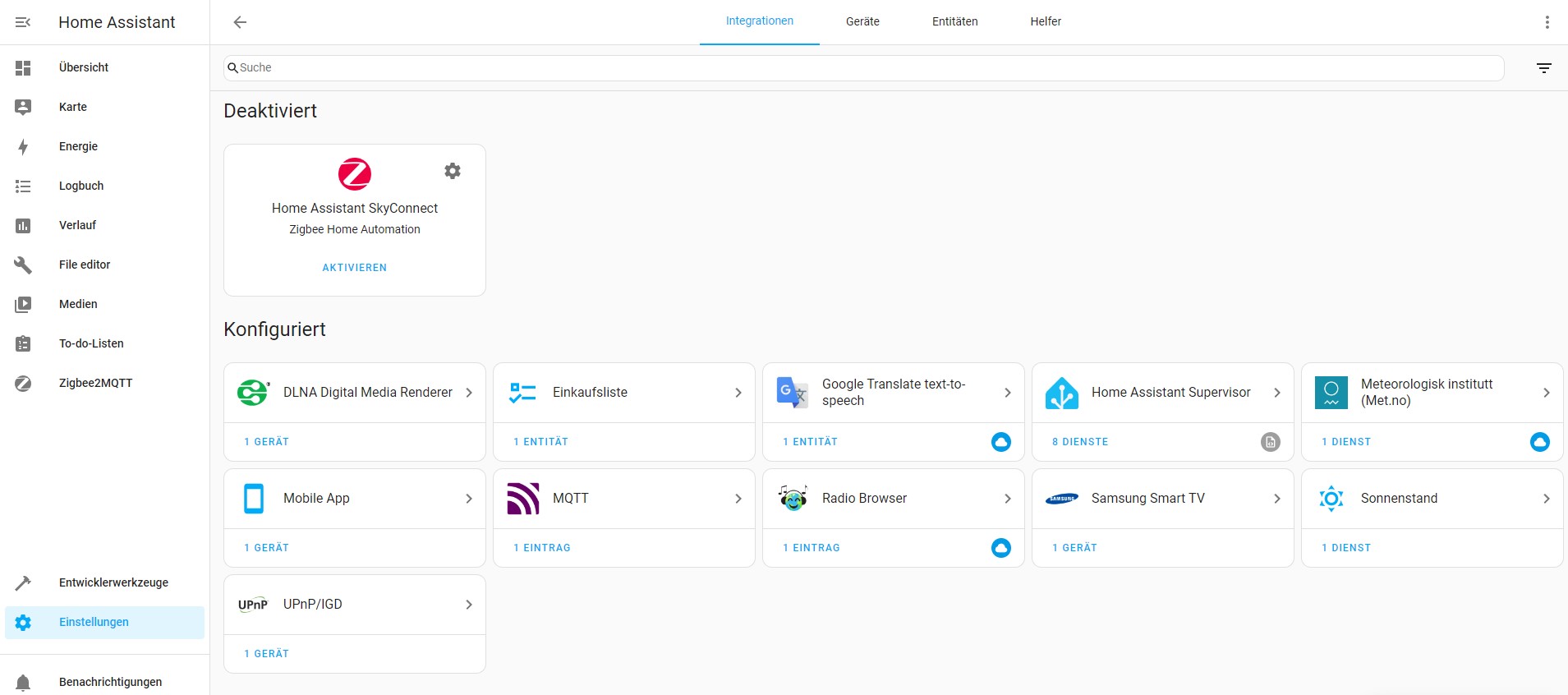

Du Kannst den Stick nur in einer Anwendung verwenden!
Entwerder in ZHA oder in Z2M.
Du hast es aktuell in ZHA:
grafik
Wenn du Z2M nutzen möchtest solltest du die ZHA Integration Deaktivieren.
Und ein Firmware Update könnte auch nicht schaden.
FW update mache ich.
Die Integration war bereits deaktiviert. Oder verstehe ich etwas falsch?
Erkannt wird der Stick anscheinend schon.
Also müsste das durchreichen doch funktionieren???

Bei mir war die Lösung, dass ich die Sky Connect Integration deaktiviere und dann die gesamte Hardware heruntergefahren habe. Bei mir hat es Aus irgendeinem Grund erst nach dem 2. Mal voller Neustart funktioniert. Es hat bei mir nicht gereicht nur innerhalb Proxmox Alles neu zu starten, sondern ich musste tatsächlich die Hardware komplett herunterfahren und neu starten.
