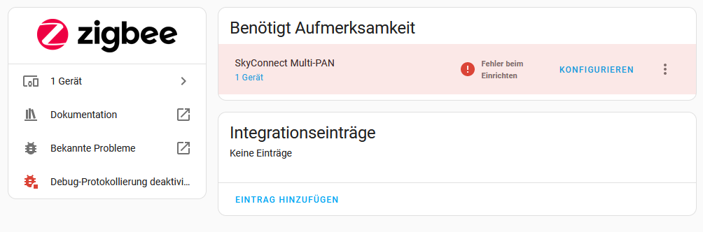

Ich betreibe HA seit geraumer Zeit unter Proxmox auf Intel NUC.
Es gelingt mir leider nicht, den SkyConnect zu integrieren: “Fehler beim Einrichten”.

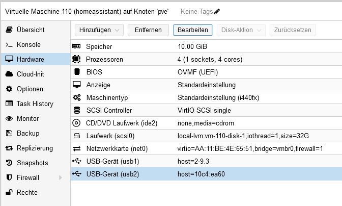

Der Stick wird unter ProxMox ordentlich durchgereicht, wird in HA erkannt, aber nicht ordentlich eingebunden.

Ich weiß nicht ob es hilft, aber vielleicht gibst du mal in Proxmox einfach den Port frei ohne die Spezielle Geräte ID. Wenn ich heute Abend davor sitze könnte ich mal gucken wie ich den Stick eingebunden habe.

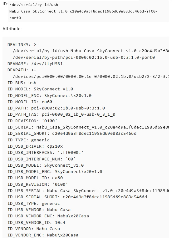

Der Befehl ls -l /dev/......... zeigt dir ob es auch lese und schreibrechte für das Gerät gibt.

Habe auf der Ebene von ProxMox schon beides probiert. Ändert aber leider nichts.
