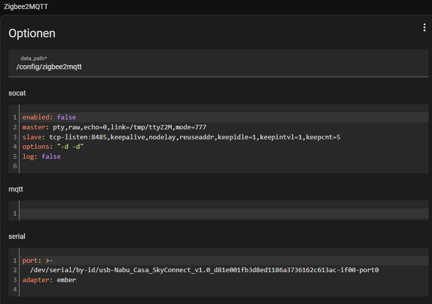

Der Stick wird erkannt. Den Pfad habe ich auch angegeben:
Die Config sieht so aus:

Laut Github muss ich den Skyconnect nicht flashen für den neuen Treiber.
Sollte das wirklich Deine kompl. Z2m configuration.yaml sein fehlen darin Einträge. Z.B. der serial mit port Eintrag. Siehe die div. Beispiele hier im Forum zu der SkyConnect Konfig. für Z2M.
Solltest Du hier nicht die kompl. Z2m configuration.yaml angegeben haben dann kann man - zumindest ich - dazu auch nichts weiter posten. Hintergrund: Nicht immer stimmen die Einträge im HA Z2M WebGUI mit denen in der Z2m configuration.yaml überein.
Das ist die komplette config.yaml.
Müsste die denn nicht eigentlich automatisch angepasst werden, wenn ich die Konfiguration beim Addon anpasse?
Dort habe ich port und Adapter ja bereits benannt.
Müsste schon nur leider funktioniert das - aus was für Gründen auch immer - nicht immer zuverlässig.
Wie gesagt gibt es hier im Forum genug Beispiele von Z2M configuration.yaml und da wirst Du bestimmt fündig.
