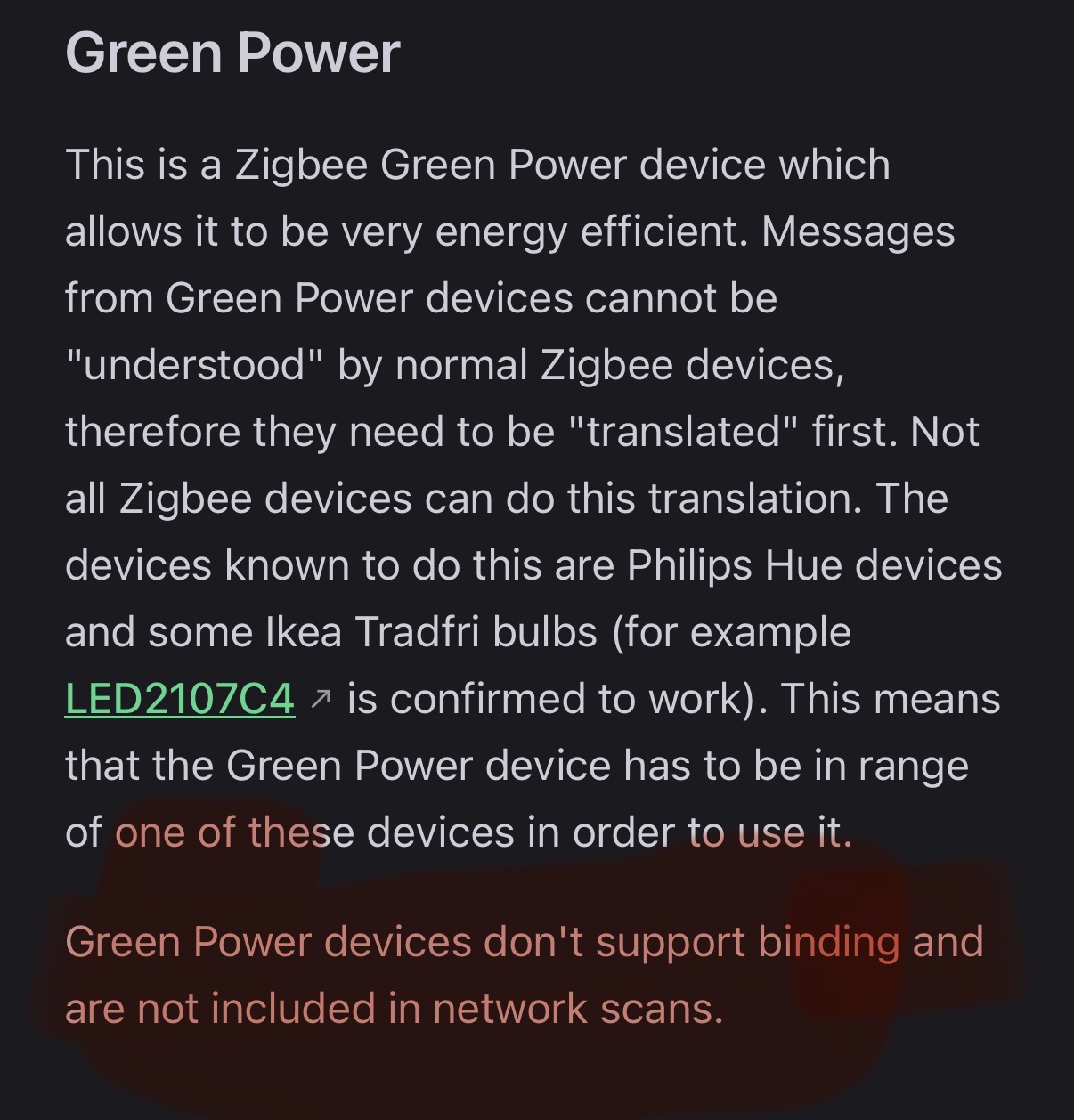

ich habe das gleiche Problem in Zigbee2MQTT mit der Verknüpfung vom Schalter und Licht. Wenn ich beim Schalter (PTM 215Z) unter Verknüpfung für mein leeren Quell-Endpoint 242 eine Verknüpfung ergänzen will, kann ich ein Ziel und einen Ziel-Endpunkt auswählen aber der Cluster ist leer und der Button wird nicht aktiviert.
Schau mal wie viele Cluster du eigentlich hast.
Wo und wie sehe ich das?
Gegeben falls musst du die Bindung mit dem Controller löschen um dann die Bindung mit dem Aktor hinzubekommen. Sprich: Ein Cluster kann meiner Meinung nach immer nur eine Bindung haben.
Das bedeutet, dass ich z.B. das Licht in Zigbee2MQTT löschen muss, damit ich es als Ziel auswählen kann? Aber dann ist es doch nicht mehr als Ziel vorhanden, oder? Ich brauche noch eine Birne…
Das kannst Du versuchen bis Du schwarz wirst. Greenpower Geräte unterstützen keine Bindings!
Damit habe ich gar nicht gerechnet. Als Empfänger ok, aber als Quelle… Na gut.
