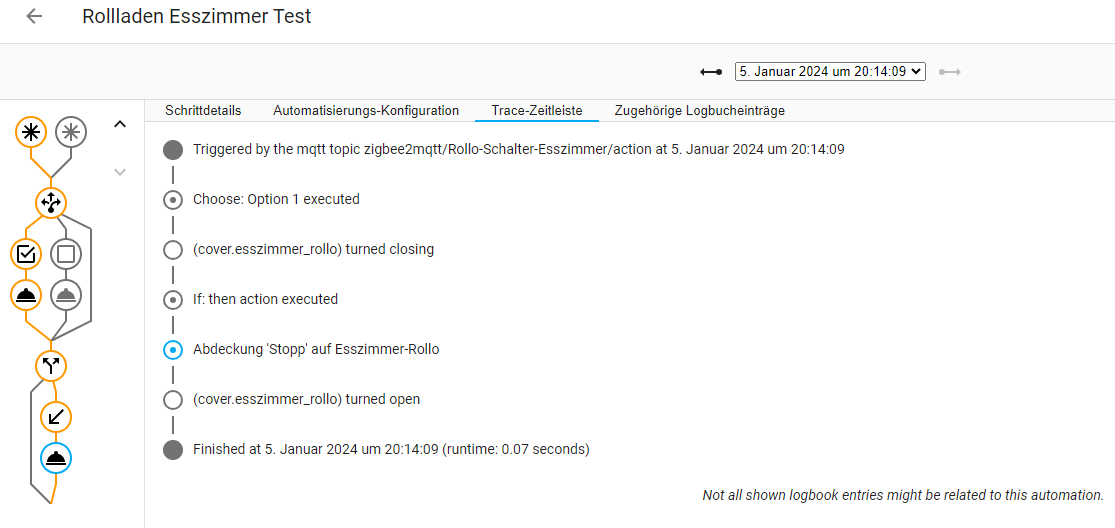

Dann klickt der Shelly wieder…aber mehr nicht

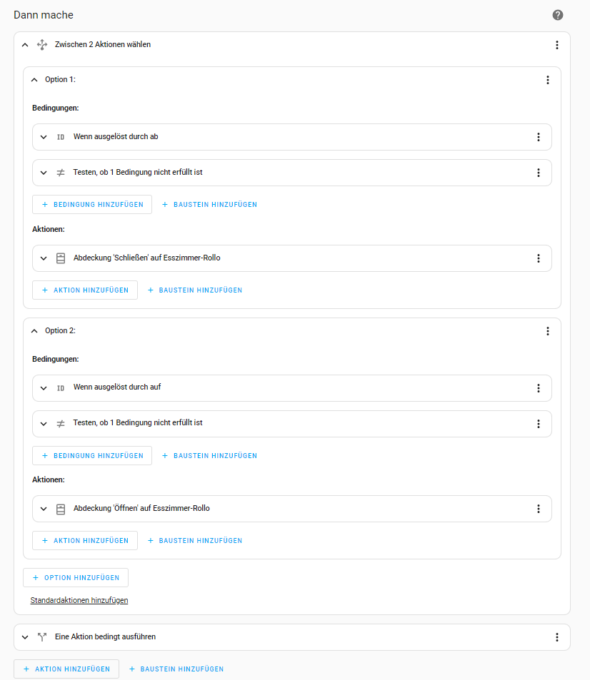

Teste mal noch die beiden Bedingungen im ersten Oder-Baustein der Wenn-dann-Aktion. Die Bedingungen dürfen im Stand nicht erfüllt sein. Wenn das alles passt, dann machst Du Folgendes:
  • Füge ganz unten als Aktion den Baustein “Parallel laufen” ein.
  • Schneide die beiden kompletten vorigen Aktionen aus (Dreipunktemenü) und füge sie untereinander in die Parallelaktion.
