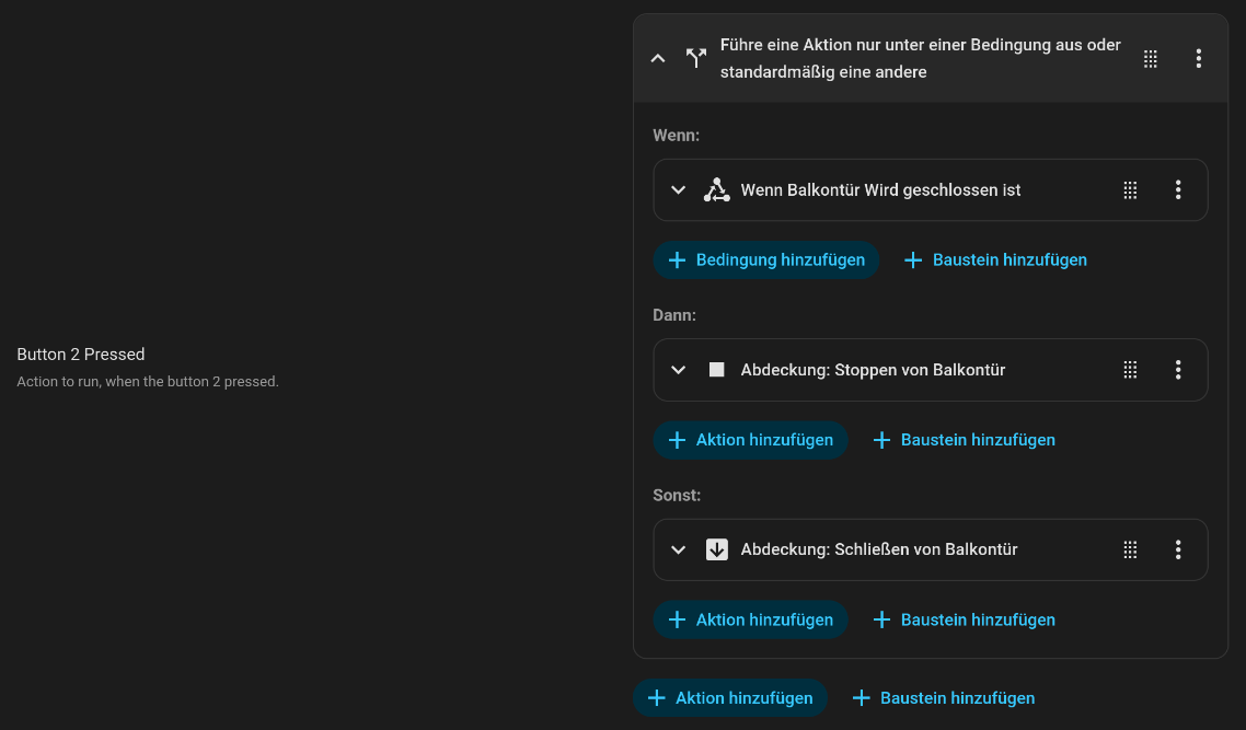

Must mit Bedingungen arbeiten.
Ein Rollo hat ja normal verschiedene Zustände:
  • open
  • closed
  • opening
  • closing
Bei öffnen musst du halt prüfen ob der Zustand opening ist.
→ wenn ja stop.
→ wenn nicht öffnen.
Und das gleiche für schließen.
Edit:
In einem Blueprint für einen Schalter den ich habe kann ich das dreck im Blueprint machen. (klick)
