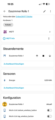

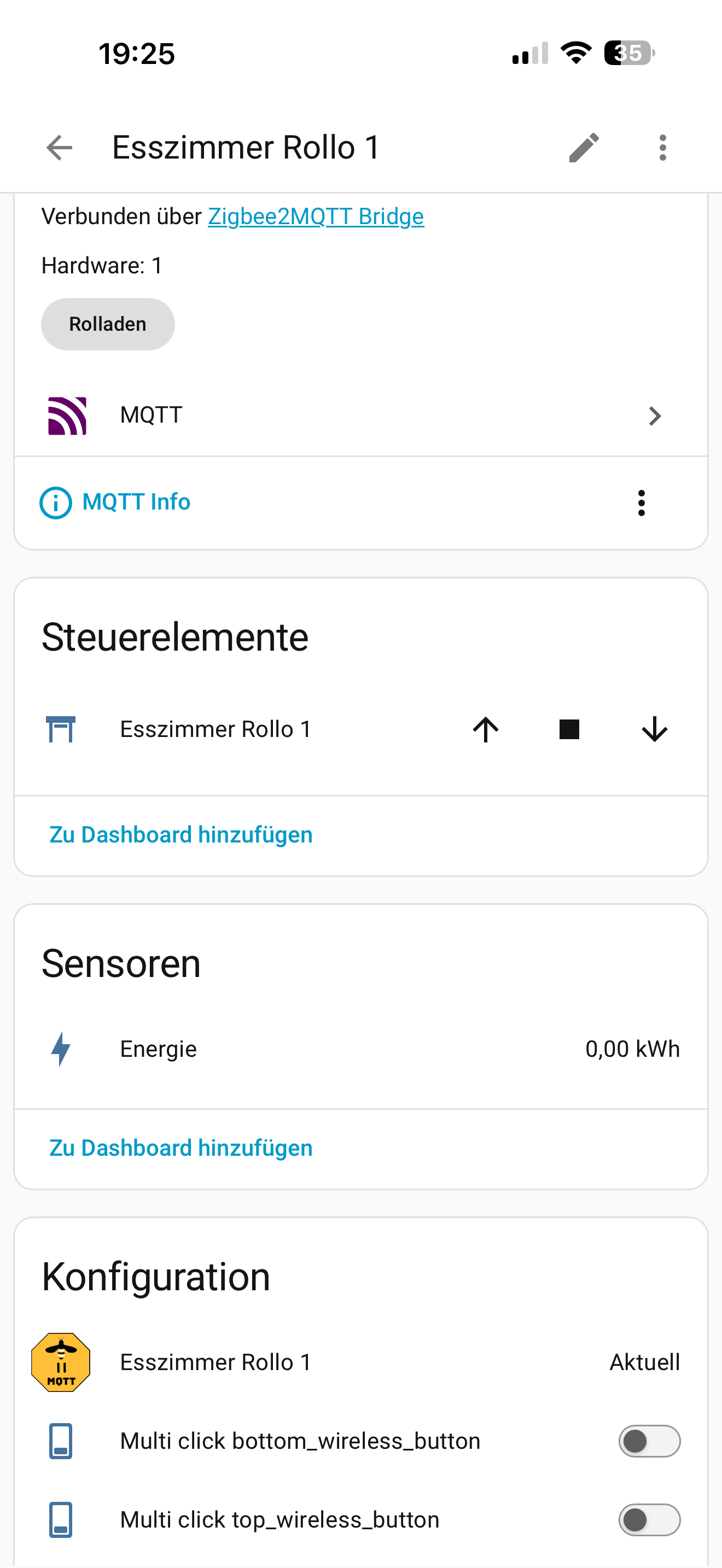

Guten Abend in die Runde,
Ich habe einige Aqara Shutter Switch H2 als Rollo Schalter verbaut und über Zigbee2Mqtt in HA eingebunden, Die beiden linken Tasten machen was sie sollen, Rollo hoch oder runter. Die beiden rechten Tasten sollen mit Rollo Stellung 60 % und 75% belegt werden. Leider finde ich nicht den richtigen Einstieg wo ich die beiden Tasten konfigurieren kann. Das Video zur Einrichtung über den Switch Manager habe ich mir bereits angeschaut bekomme die Verbindung aber nicht hin… Vielleicht jemand hier noch einen anderen anfängertauglichen Ansatz?

Du musst eine Automation erstellen die bei Betätigung der Tasten auslöst. Ähnlich wie die von mir. Verfügbare Auslöser für den Shutter H2 sind:
hold_top_wireless_button, hold_bottom_wireless_button, single_top_wireless_button, single_bottom_wireless_button, double_top_wireless_button, double_bottom_wireless_button, release_top_wireless_button, release_bottom_wireless_button
Siehe hier Hier
