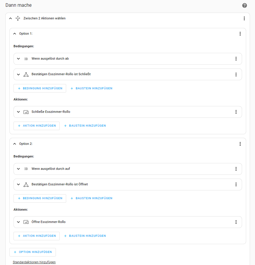

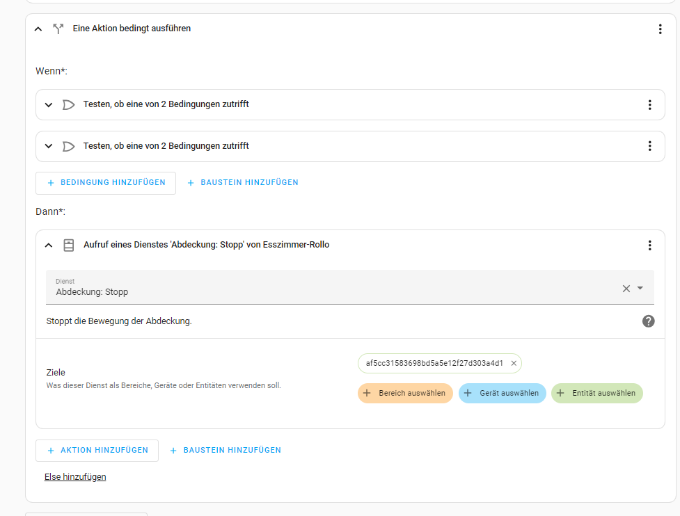

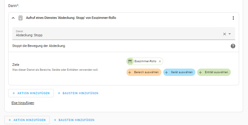

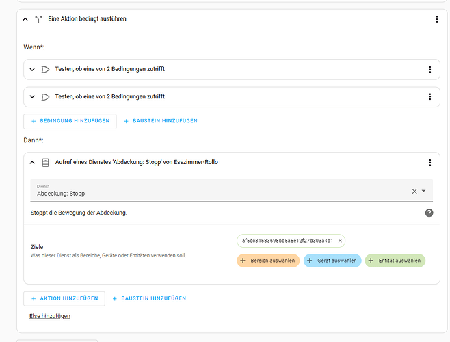

So wie auf dem Bild haut das natürlich nicht hin. Wie sieht es denn unten aufgeklappt aus? Da müsst “Esszimmer-Rollo wird geöffnet” bzw. geschlossen stehen und im zweiten Teil “Wenn ausgelöst durch auf” bzw. ab. Dass dort bei der Stoppaktion nur die Entity-ID drinsteht, ist auch nicht richtig. Da müsste der Name des Rollladens stehen mit einem Icon links daneben. Lösch das mal und such Deinen Rollladen raus. Vielleicht lag da auch schon das Problem, und wir brauchen die Nicht-Bedingungen oben gar nicht.
So sieht es unten aus
Das sieht ja schon besser aus. Nun baust Du den oberen Teil neu auf: Lösch jeweils die beiden Bedingungen innerhalb der Nicht-Bedingungen erst mal raus. Dann wählst Du für die neuen Einträge “Zustand” oder, in der neuesten HA-Version, “Entität” und dann “Zustand”. Darin trägst Du als Entität Deinen Rollladen ein und als Zustand jeweils einmal “Öffnet” und einmal “Schließt”.

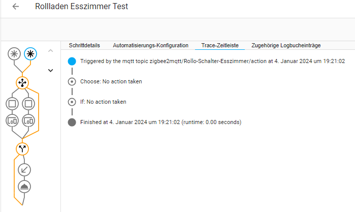

Es tut sich nichts und der Shelly klickt nicht mal mehr.

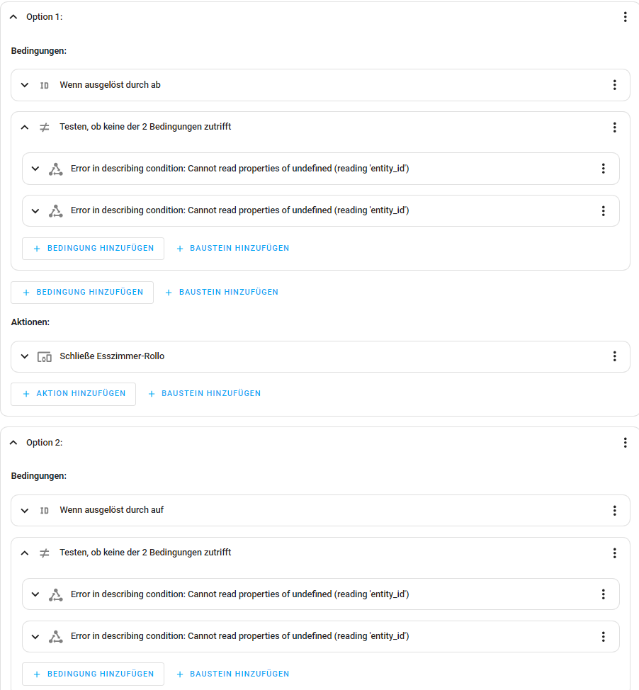

Ja, denn Du hast ja die Nicht-Bedingung gelöscht. Die Ablauflogik sollte sein :
  • Wenn der Schalter gedrückt wird und sich der Rollladen gerade NICHT nach oben oder nach unten bewegt, dann soll er sich in die angestrebte Richtung bewegen.
  • Wenn er aber beim Drücken des Schalters bereits in Bewegung ist (das ist der untere Teil), dann soll er stoppen.
Bei Deiner jetzigen Konfiguration soll der Rollladen nur dann gestartet werden, wenn er bereits in Bewegung ist. Das ist natürlich ein Widerspruch in sich, weshalb er nun gar nichts mehr macht.
Aber probier doch ruhig auch mal Node Red aus, vielleicht kommst Du damit besser zurecht. Falls Du die Yaml-Variante lieber weiterverfolgen möchtest, gib Bescheid.
Danke für deine Erläuterung. Ich möchte die yaml weiter verfolgen. Bei Gelegenheit werde ich mich mit NodeRed beschäftigen. Es bringt meiner Meinung nach nichts an 2 Baustellen zu arbeiten. Daher hat die yaml Lösung vorang. Wäre super wenn du mich hier weiter unterstützen würdest.
Okay, dann zunächst noch eine Frage: Soll der Rollladen, wenn er fährt, nur beim Drücken derselben Taste stoppen oder auch, wenn die Taste für die andere Richtung betätigt wird (so ist es bei mir)?
Das letztere bitte mit beiden Tasten.

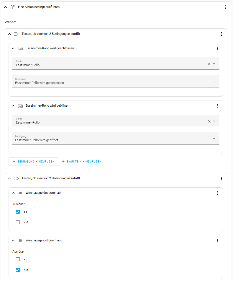

So machst Du das:
  • In beide Optionen setzt Du direkt unter die “Ausgelöst durch”-Bedingung einen Nicht-Baustein.
  • In diesen Nicht-Baustein setzt Du wiederum einen Oder-Baustein.
  • In den Oder-Baustein setzt Du dann untereinander die beiden Zustandsbedingungen “Rollladen öffnet” und “Rollladen schließt”.
Ich hoffe ich habe alles soweit richtig angelegt…leider kein Erfolg.

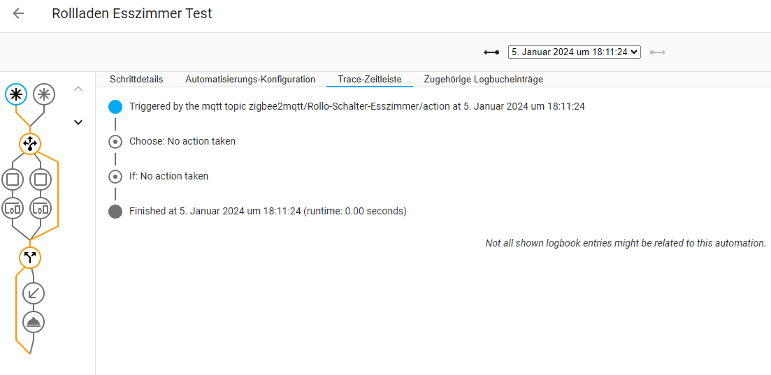

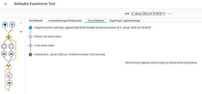

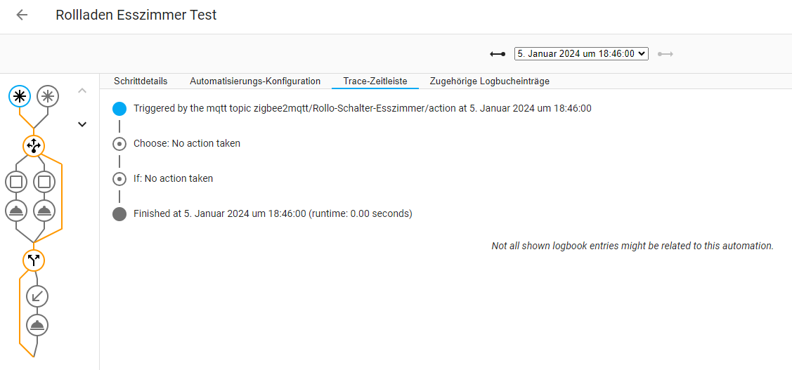

Was passiert und was sagt die Timeline?
Es passiert nichts…kein klicken des Shellys etc

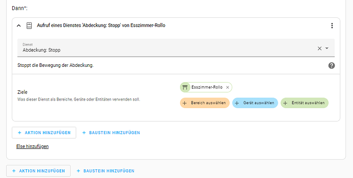

Das sieht schon gut aus. Dann bau auch mal die drei Aktionen neu als Dienst (Abdeckung).
Funktioniert leider immer noch nicht. Kein mux… So sieht es jetzt aus.

Was wird denn angezeigt, wenn Du über die drei Punkte neben dem Nicht-Baustein auf Testen klickst?
Bei beiden Optionen “Bedingung erfüllt”
Ach, jetzt fällt es mir auf: Die alte Opening- bzw. Closing-Bedingung muss aus den Optionen noch raus. Das hatte ich nicht geschrieben.
