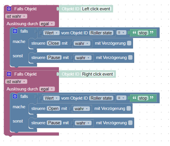

Ich steige gerade von IoBroker um zu HA und benötige bitte Hilfe beim erstellen einer Automation für einen Zigbee Schalter der einen Rolladenmotor/Shelly 2 schaltet.
im IoBroker hatte ich dies so geregelt
Hoch und runter habe ich schon hinbekommen aber der Schalter muss ja auch den Rolladen beim erneuten Tastendruck stoppen. Da hakt es bei mir leider gerade.

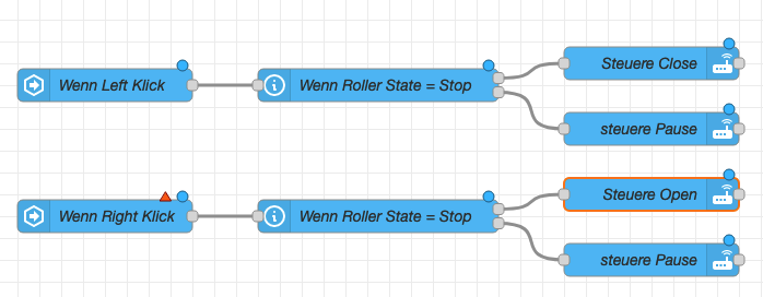

Das Problem hatte ich auch :wink: wenn du weiter bei der grafischen Programmierung bleiben willst probiere mal Node-Red aus, ist einfach. Die folgenden Nodes musst du dann mit deinen Entitäten füttern.
Die linken beiden Nodes sind Auslöser, die mittleren sind WENN/DANN und mit den rechten vier steuerst du deine Aktoren.
In dem Fall wären dann die Nodes als JSON zum importieren sicher hilfreich. :wink:

Danke für deine Antwort aber ich versuche erstmal ohne NodeRed auszukommen.

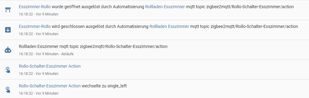

Funktioniert bei mir nicht. Der Shelly klickt nur und das wars…

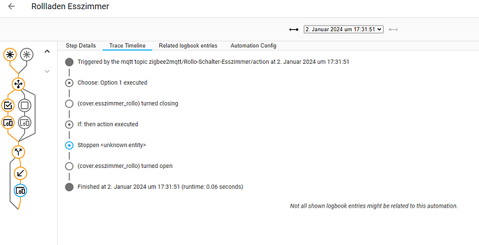

Das sagt der Log
Ich habe alles nochmal geprüft finde aber keinen Fehler.
Irgendwas muss ihm ja sagen das er anstatt zu schließen dann gleich wieder öffnet.

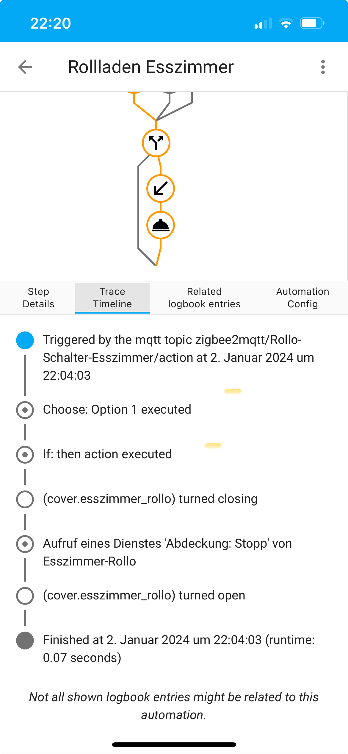

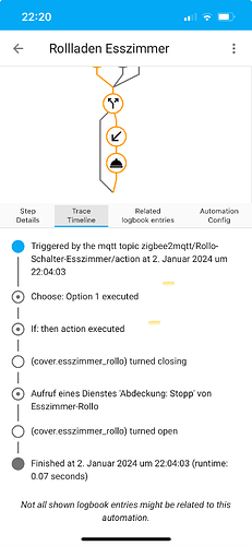

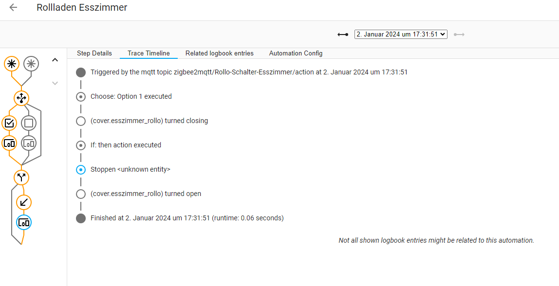

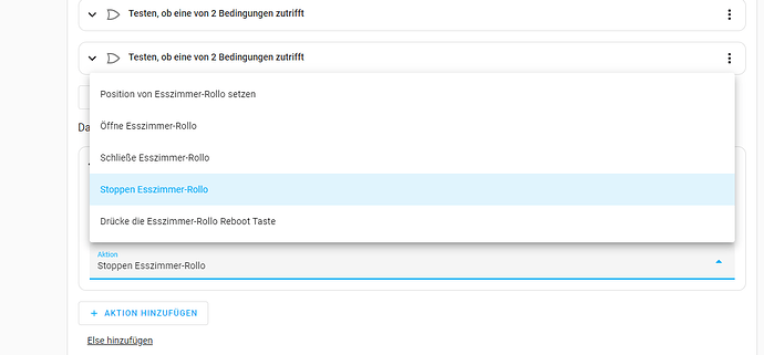

Schau mal in die Trace Timeline.
Die sieht so aus
Anscheinend hat er mit dem Stoppen ein Problem.
Aber es wird mir in der Auswahl vorgegeben.

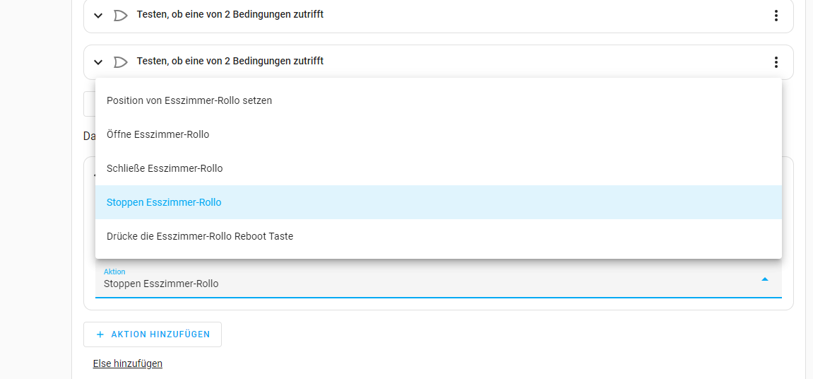

Nimm mal für den Stoppvorgang in der UI den Dienst “Abdeckung: Stopp” und setz da den Shelly rein.
Wo kann ich das ändern? Sorry so Fit bin ich noch nicht :sweat_smile:
In der Automation, als Aktion: Dienst ausführen hinzufügen / ersetzen.

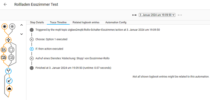

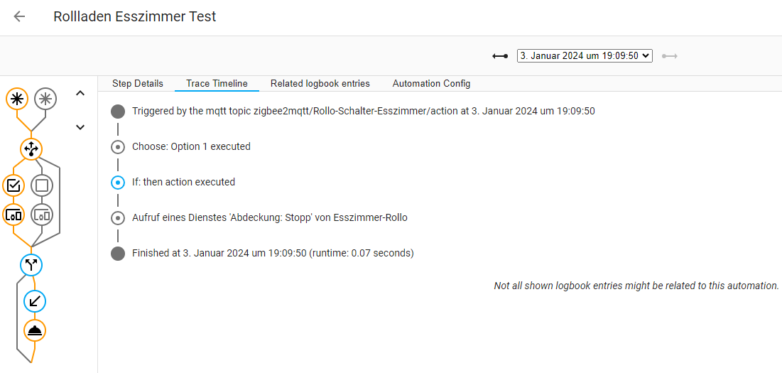

Hat leider auch nichts gebracht
Anscheinend möchten die Shellys bei der Stopp-Aktion unbedingt ihren Fahrauftrag zu Ende führen. Meine Moes-Aktoren brechen dann ab.

Damit werden die Fahr-Aktionen nur noch ausgeführt, wenn der Rollladen gerade nicht fährt, also steht. Während er in Bewegung ist, wird beim Drücken einer der Tasten nur die Stopp-Aktion ausgeführt.
Erstmal vielen Dank für deine Mühe !
Es funktioniert aber leider nicht.
