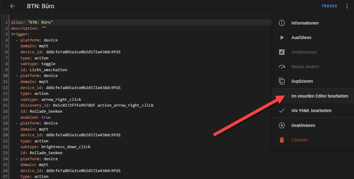

Das ist eine Standardfunktion von HA - du kannst in jeder Automatsierung die Ansicht auf YAML umschalten:
Fast noch wichtiger ist aber, dass du in der YAML-Ansicht dann auch wieder zurück in den visuellen Editor kommst:
Damit kann du dann im HA wieder per Drag & Drop weiterarbeiten.
