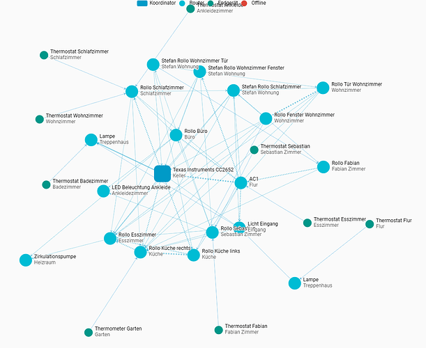

Wie sieht den ZigBee Karte aus?

Was man noch probieren könnte, die Shellys umgehen. Einige deiner TRVZB sind mit den Shellys an den Rollos verbunden (TRVZB Schlafzimmer, Ankleide, Bad, hängen an Rollo Schlafzimmer), ( TRVZB Fabian an Rollo Flur), bei den anderen (AC und Lampe Treppenhaus erschließt sich aus deiner Grafik nicht, ob da ein Shelly beteiligt ist.

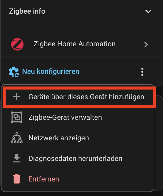

Versuche mal einen anderen Router (nicht Shelly) z.B. die INNR Lampen.
Im HA geht das meine ich mit “Hinzufügen über…”

Die Geräte über den Router anzulernen! Das habe ich nicht gemacht weil ich dachte das Netzwerk weiß selbst was die richtigen Routen sind.
Das Verhalten der Thermostate erinnert im Moment eher an einen Blinker…. geht, geht nicht usw.
Habe heute Morgen das Thermostat im Esszimmer direkt an den Shelly im Esszimmer angelernt und siehe da LQI 145 anstatt teilweise 60er Bereich.
