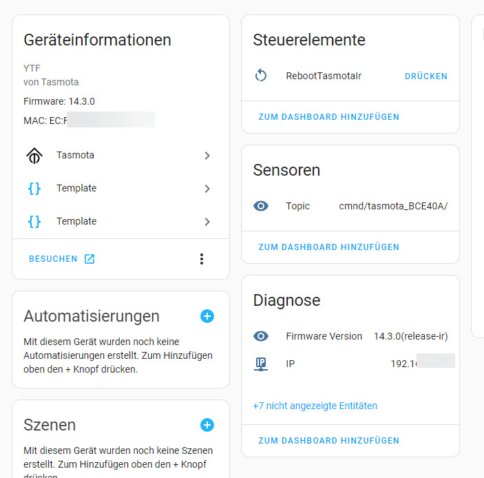

Nein, ich nutze einen fertigen IR Blaster und hab den auf Tasmota IR geflasht. Sieht so ähnlich aus wie das Gerät in dem, oben von mir, verlinkten Thread. So ein rundes, schwarzes Ufo. Für 10 - 15 Euro beginne ich nicht einzelne Teile zu verlöten obwohl ich das Equipment hätte. Manchmal bekommst du die Teile bei kleinanzeigen oder ebay für wenige Euro gebraucht. Muss nur ein ESP32 oder ESP8266 Chip sein sonst läuft Tasmota nicht drauf.
Seit Jahren problemlos und stabil.
Tasmota Integration. Kommunikaiton per MQTT. Beispiel wie die Automatisierung auf eingehende Signale reagiert im, oben von mir, verlinkten Thread. Kann micht nicht erinnern dass ich irgend was manuel konfigurieren musste. Die empfangenen IR Codes siehst du in der MQTT Integration oder in Tasmota Console direkt.
