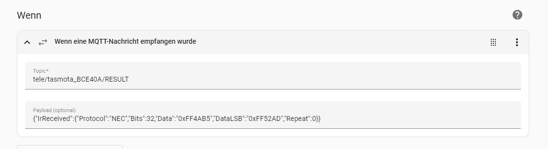

Du kannst dir einen Tasmota IR Blaster kaufen und per MQTT einbinden. Damit kannst du dann senden + empfangen.
Ich habe mir den gekauft und selbst geflashed. Man muss nur aufpassen dass ein unterstützter Chip drauf ist. Findest du auch fertig aufgebaut …
