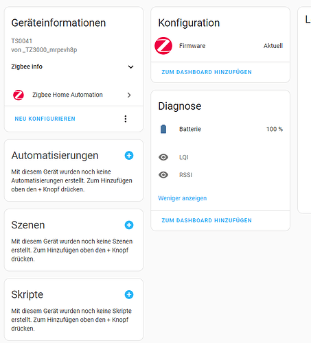

habe ich mir so einen zigbee Szene Switch gekauft.
irgendwie hatte ich gedacht, das wäre ein Schalter, den ich in HA entsprechend programmieren kann, aber der hat nur diese Entitäten.
also, was kann ich damit machen?
Wenn du eine Automation erstellst und dann bei Trigger diesen Button als Gerät auswählst, dann kannst du auf klicken, doppelt klicken und langes drücken reagieren. Also kannst du dann damit alles steuern was du willst

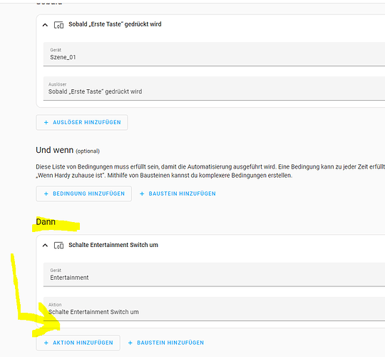

das hat bei ersten Versuch schon funktioniert und meine Automation sieht so aus:
alias: Entertainment
description: Szene Schalter für Entertainment-System
  - device_id: 0d5f2e7680b57bf01c9fc803ee22c083
    domain: zha
    type: remote_button_short_press
    subtype: button_1
    trigger: device
conditions: []
  - type: toggle
    device_id: 8949cd142f22ea58c8782c01f724b4ec
    entity_id: 1e45cf0d56dab7047c2a9fd7ec158a34
    domain: switch
und schaltet erstmal nur den powerplug ein/aus.

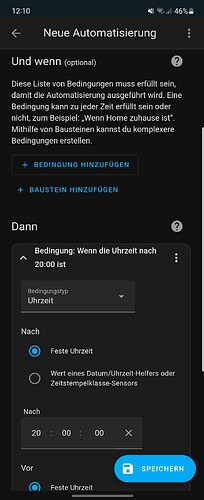

als nächster Schritte sollte die Ambientebeleuchtung eingeschaltet werden, das aber nur in Abhängigkeit von der Tageszeit also zB ab 20:00H
also müsste der nächste Schritt eine Bedingung enthalten, wie geht denn das?

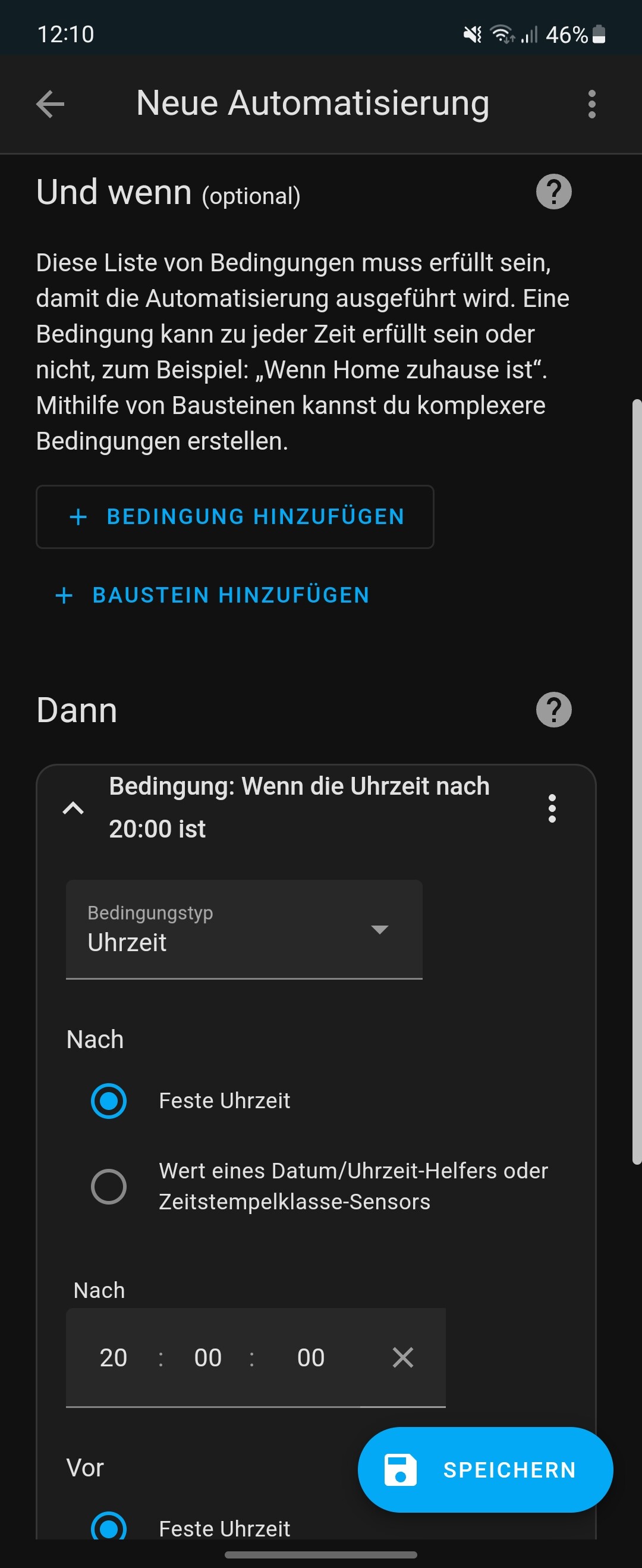

Einfach bei den Actions eine Condition mit nach 20 Uhr einfügen und dort dann die Ambiente mit einfügen . Das ist doch nicht deine erste Automation…Video von Simon über Automationen kennst du?
Du hast mich glaube ich falsch verstanden, das soll nicht bei den Bedingungen sondern bei den auszuführenden Aktionen stehen.
diese Aktion mit dem Licht einschalten soll nur ab einer bestimmten Uhrzeit durchgeführt werden.
ansonsten die Frage, ob man das ganze Vorhaben auch mit eine Szene realisieren kann. Mit Szenen habe ich mich bei HA aber bisher noch garnicht befasst.
Nichts anderes habe ich geschrieben…
triggers: []
conditions: []
  - condition: time
    after: "20:00:00"
Es gibt auch den if / then block. HA macht die automation eigentlich sehr einfach weil unter jedem Baustein steht was dieser macht. Einfach mal durchklicken/lesen/ausprobieren.
triggers: []
conditions: []
  - if:
      - condition: time
        after: "20:00:00"
    then: []

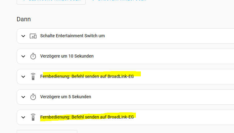

das mit den Szenen funktioniert hier nicht (oder ich weiss nicht wie)
Grund: Ich habe da einen Fernbedienung-Befehl an meine Broadlink in der Automation eingebaut, die TV und Verstärker per IR einschaltet.
Das kann eine Szene irgendwie nicht nachbilden …
