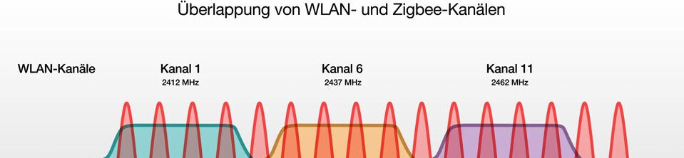

Zugegeben, ich kann mit der Grafik oben und den Überlappungen nichts anfangen. In meiner Blauäugigkeit habe ich angenommen, dass WLAN 1 oder 6 von Zigbee 11 weiter entfernt ist als WLAN 11 zu Zigbee 11.
Deshalb auch der Versuch WLAN 1 (oder 6) zu Zigbee 25.

Oben im Bild siehst du ja, dass der Wlan Kanal 11 (hinten) weit weg vom Zigbee Kanal 11 (vorne) liegt.

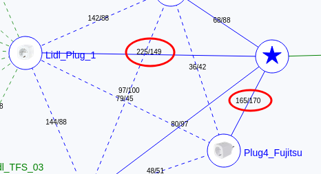

Noch mal das Beispiel hier von mir.
Zigbee_Mesh
Der Plug4_Fujitsu befindet sich ca. 1 Meter entfernt von meinem Sonoff Dongle-P hier im Arbeitszimmer im 1. Stock. Der Lidl_Plug_1 befindet sich im Erdgeschoss in der Küche. Jetzt schau Dir mal die angezeigten LQI-Werte der beiden identischen Lidl Plugs an und versuch mal dafür eine Erklärung zu finden. :wink: Interessieren mich die LQI-Werte und/oder mache ich mir Gedanken darüber wo bei dem Plug4_Fujitsu ggf. das Problem liegen könnte? Nein nicht die Bohne. :laughing: Es funktioniert so wie es ist und das ist alles was mich interessiert. Selbst die Zigbee Geräte die bei mir nur LQI-Werte um die 50 haben interessieren mich nicht weiter, solange die Zigbee Verbindung steht und fehlerfrei funktioniert. BTW: Die allgemein gültige Aussage zu LQI-Werten bei Zigbee ist: Erst wenn diese unter ~ 25 liegen gelten sie als schlecht und das könnte dann ggf. zu Problemen führen.

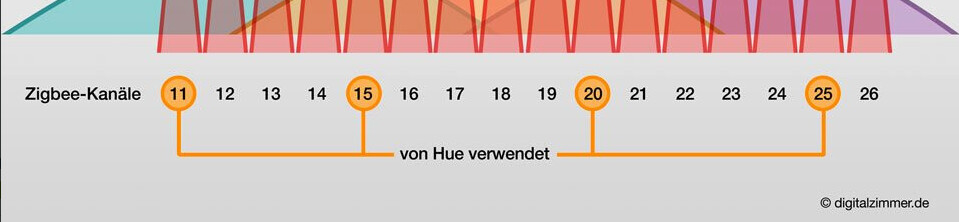

Zum Bild, das ist doch recht einfach zu verstehen, unten sind die Zigbee Kanäle aufgezeigt und wo sie sich im 2,4 GHz Netzwerk befinden
Obern sind die WLAN-Kanäle aufgelistet und die Position im 2,4 GHz Netzwerk
Und wie man daraus erkennt,
WLAN Zigbee Beschreibung
1 11 sehr schlecht
1 15 schlecht
1 20 gut
1 25 sehr gut
6 11 gut
6 15 schlecht
6 20 schlecht
6 25 gut
11 11 sehr gut
11 15 gut
11 20 schlecht
11 25 sehr schlecht
