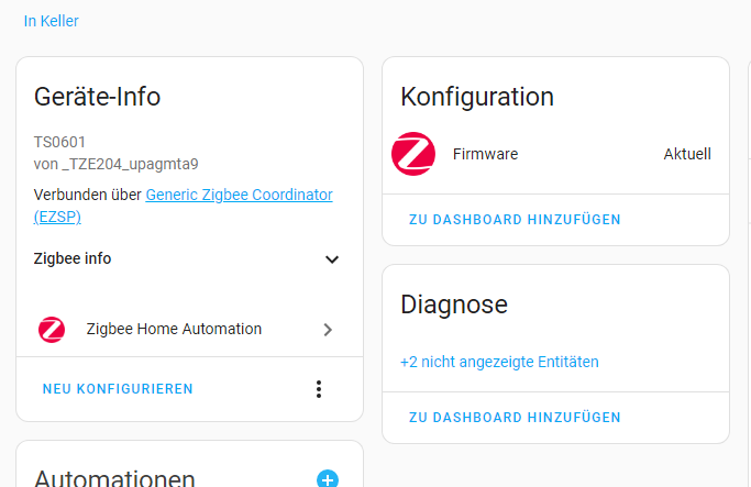

Zigbee Hygrometer ohne Entitäten

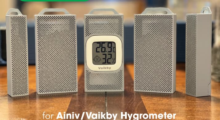

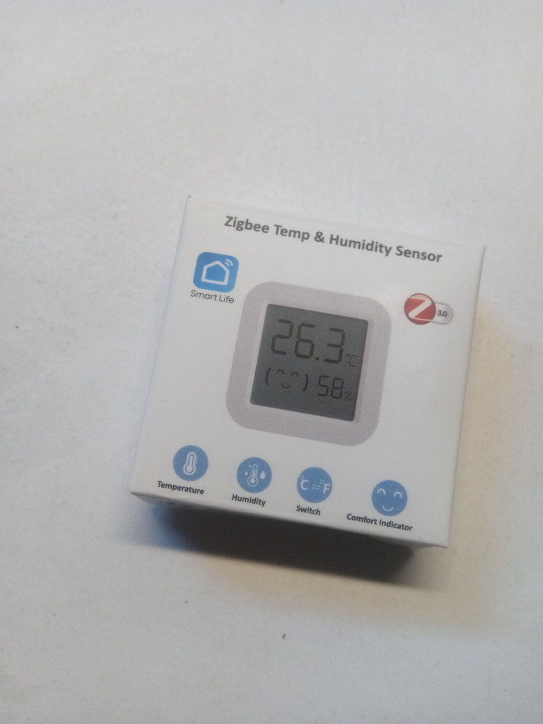

ich wollte sowas in meinen BambuLab AMS installieren.
Aber in HA kommen da keine Entitäten bei heraus.
oder mache ich etwas falsch oder geht das im HA nicht?

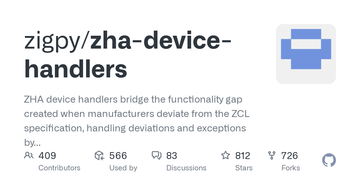

Da Du ja scheinbar ZHA nutzt siehe hier
und die ZHA Quirk-Diskussionen hier
Ob sich Dein Modell _TZE204_upagmta9 dann auch einbinden lässt musst Du halt schauen.
vielen Dank für Deinen Link. Ich habe mich echt bemüht, aus diesen 150 Seiten mit codeschnipseln schlau zu werden, aber ich komme da leider nicht mit. Ziemlich am Ende hat es wohl jemand geschafft und er linkt auf github, was mich leider auch nicht schlauer macht.

Es gibt bei ZHA sogenannte “Quirks”. Vereinfacht gesagt sind das individuelle Anpassung die User für irgendwelche Geräte im/mit Code “basteln”, damit von ZHA nicht unterstützte Geräte sich ggf. doch einbinden und nutzen lassen. Und ja - ohne ein gewisses Verständnis davon und dafür kommt man nicht weit. Da ist nichts mit “Klick mal hier oder da und dann funktioniert das”. :laughing: Also nicht wirklich etwas für den “Otto-Normal-Anwender” von HA. :slightly_smiling_face:
Falls doch von Interesse und zum Einstieg:

Ich vermute, daß ZAH dieses Gerät nicht korekt erkennt und keine Informationen zu den vorhandene Sensoren hat.

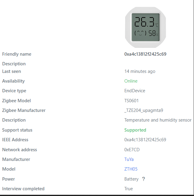

Dann halt zu Z2M wechseln. :laughing: Dein _TZE204_upagmta9 wird wohl bereits seit Z2M Version 1.33.1 aus dem Jahr 2023 dort erkannt und lässt sich somit unter HA mit Z2M nutzen.

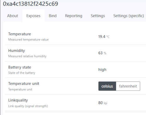

Funktionieren tadellos - Einbindung mit Z2M super easy (Entitäten: Temperatur, relative Luftfeuchte und Luftdruck)… heute erst 13 Stück im Häuschen von der Familie in Betrieb genommen

Aber das ist für mich auch einer der Gründe warum ich Z2M einsetze, dort gibt es die schöne Datenbank (man weiß genau welche Geräte unterstützt werden und was für Entitäten im HA ankommen)

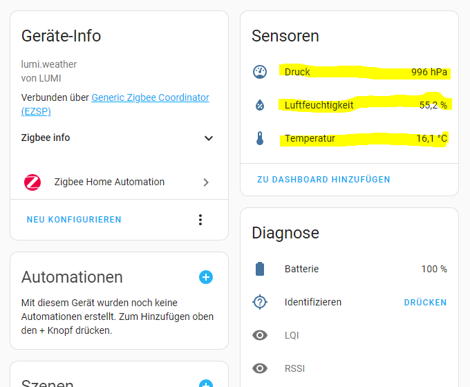

follow up:
ich habe jetzt diesen Sensor genommen
und den konnte ich mit ZHA sofort problemlos anmelden und er liefert dies …
