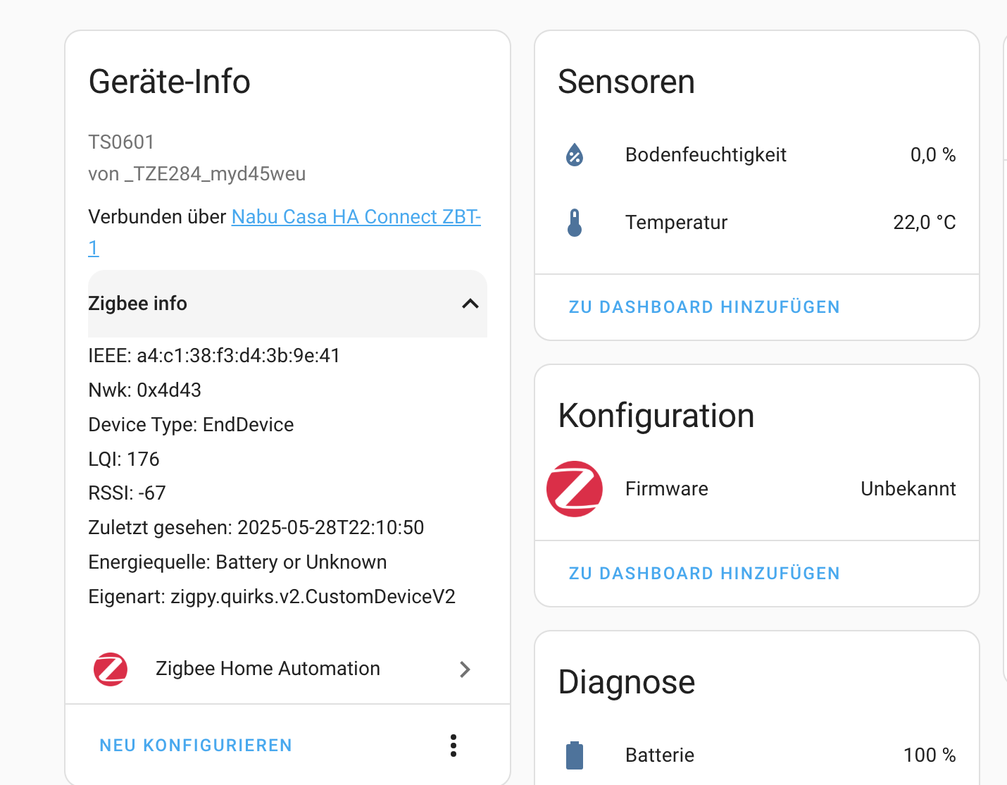

Auf das Video zum Thema Bodenfeuchtesensor habe ich mir folgenden Tuya Sensor besorgt:
Tuya Smart Zigbee Bodentester Temperatur
Modell QT-07S
Diesen habe ich via Zigbee Home Automation in Homeassistant eingebunden.
Er wurde Problemlos gefunden unter dem Namen:
TS0601von _TZE284_myd45weu

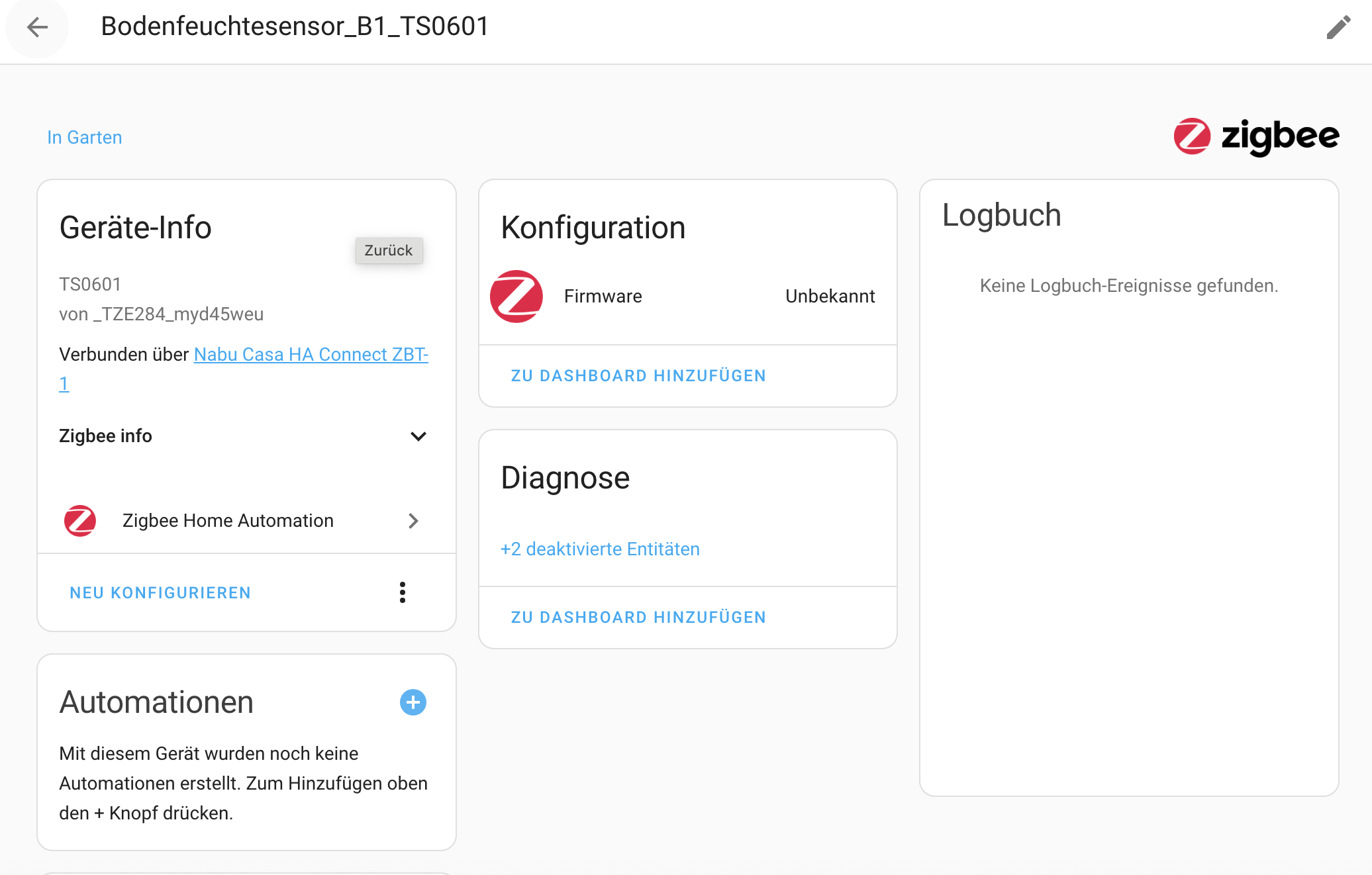

Nur leider werden keinerlei Entitäten angezeigt:
Hat jemand eine Idee wie man dies Fixen könnte?
Danke
Vermutlich brauchst Du dafür einen ZHA Quirk.
Super Danke, das schaut nach Aufwand aus…
Wenn ich das aber richtig verstehe sollte im 06er Release ein fix dafür kommen?
Bis dahin werde ich wohl warten müssen,… falls es keine Einfache Lösung dafür gibt.
Danke
Ich vermute Du hast diesen hier:
Der wird bei mir aber mit allen Werten angezeigt, allerdings verwende ich Z2M. Bei Zigbee hatte ich auch so meine Probleme, aber den Quirks dafür kannst Du ja downloaden. oder diesen hier verwenden:

hatte ich bei mir in Benutzung.
Vielen Lieben Dank für die Tipps!!
Nach dem ich mich dem gewidmet hatte war es doch nicht so kompliziert.
Jetzt habe ich die Daten drinnen:-)

  1. HA System neu gestartet und er hat die Werte erkannt :slight_smile:
Jetzt werde ich den Sensor mal ne Zeitlang beobachten und meine Beetbewässerung mit dem neues Sensor adaptieren.
Welche Quirks Datei ist das? Es ist wohl nur ein Teil davon oder hast Du die umgeändert?
Hi habe die verlinke von Jim_OS verwendet.
Funktioniert bisher super.
