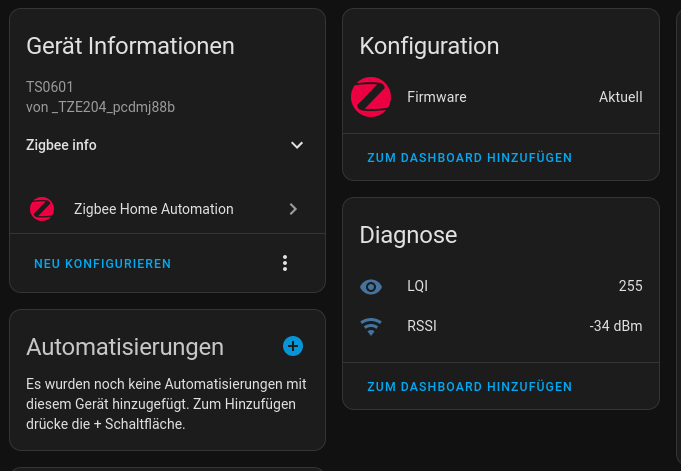

Moin, hab mir bei Aliexpress ein weiteres TRV geholt. Da mein bisheriges nicht mehr zu bekommen war, hab ich ein vermeintlich baugleiches genommen.
Unter ZHA bekomme ich es auch eingebunden, aber es fehlen die grundlegenden Entitäten.
Screenshot(15)

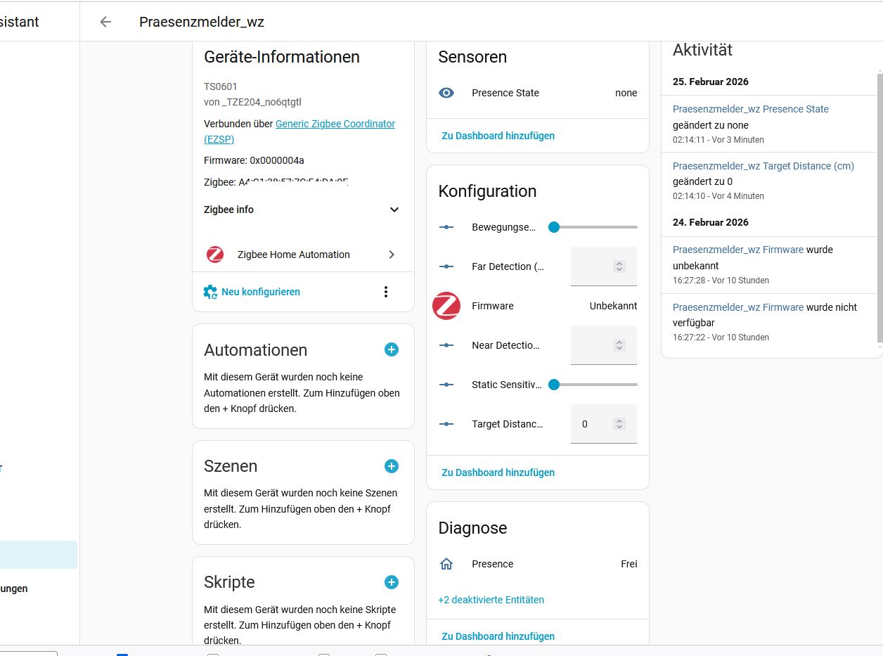

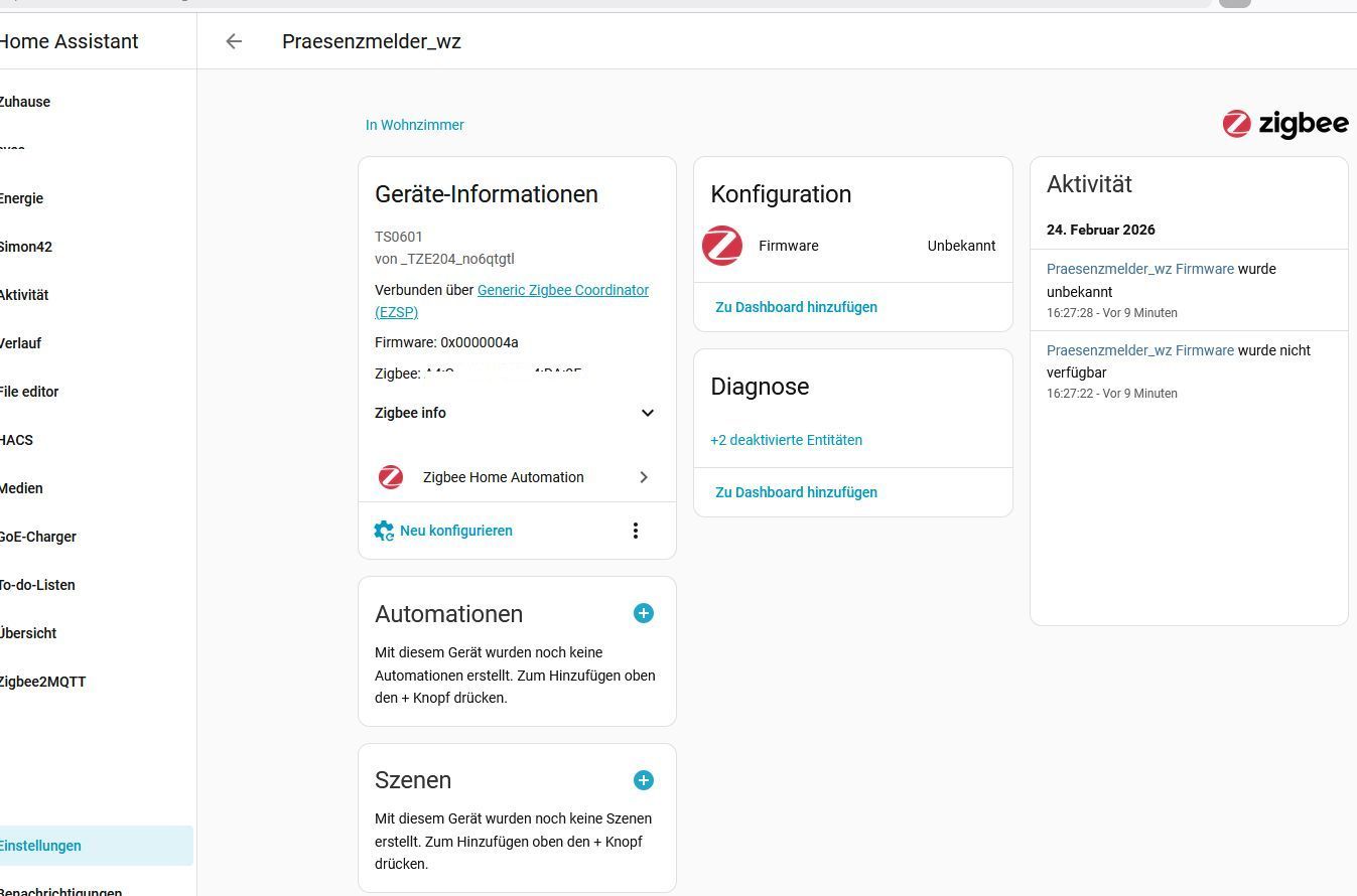

Hallo zusammen, ich habe ein ähnliches Problem, es fehlt die “Präsenz erkannt” Enttität.
Habe seit ein paar Tagen den TS0601 von _TZE204_no6qtgtl und den
SMLIGHT 3.0 ZHA SLZB-06MU
Er hat meine beiden Fensterkontakte und auch den Präsenzmelder gefunden,
Die Fenster haben auch “ auf oder zu” als Entität…alles gut … aber beim PM kann ich nur die Firmware “anschauen” ( und nicht mal die updaten ? was aber nur nebensächlich ist )
Ohne die Entität jemand ist da macht das Ding irgendwie keinen Sinn , oder ?

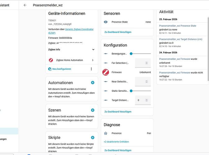

So .. nach einem sehr langem Abend mit Sucherei und probieren …
Bin ich wohl endlich auf die Lösung gekommen ( und habe es wohl hinbekommen )
Hier der Weg :
Das Ergebnis : ( mal schauen ob er nun auch reagiert wie er soll )
