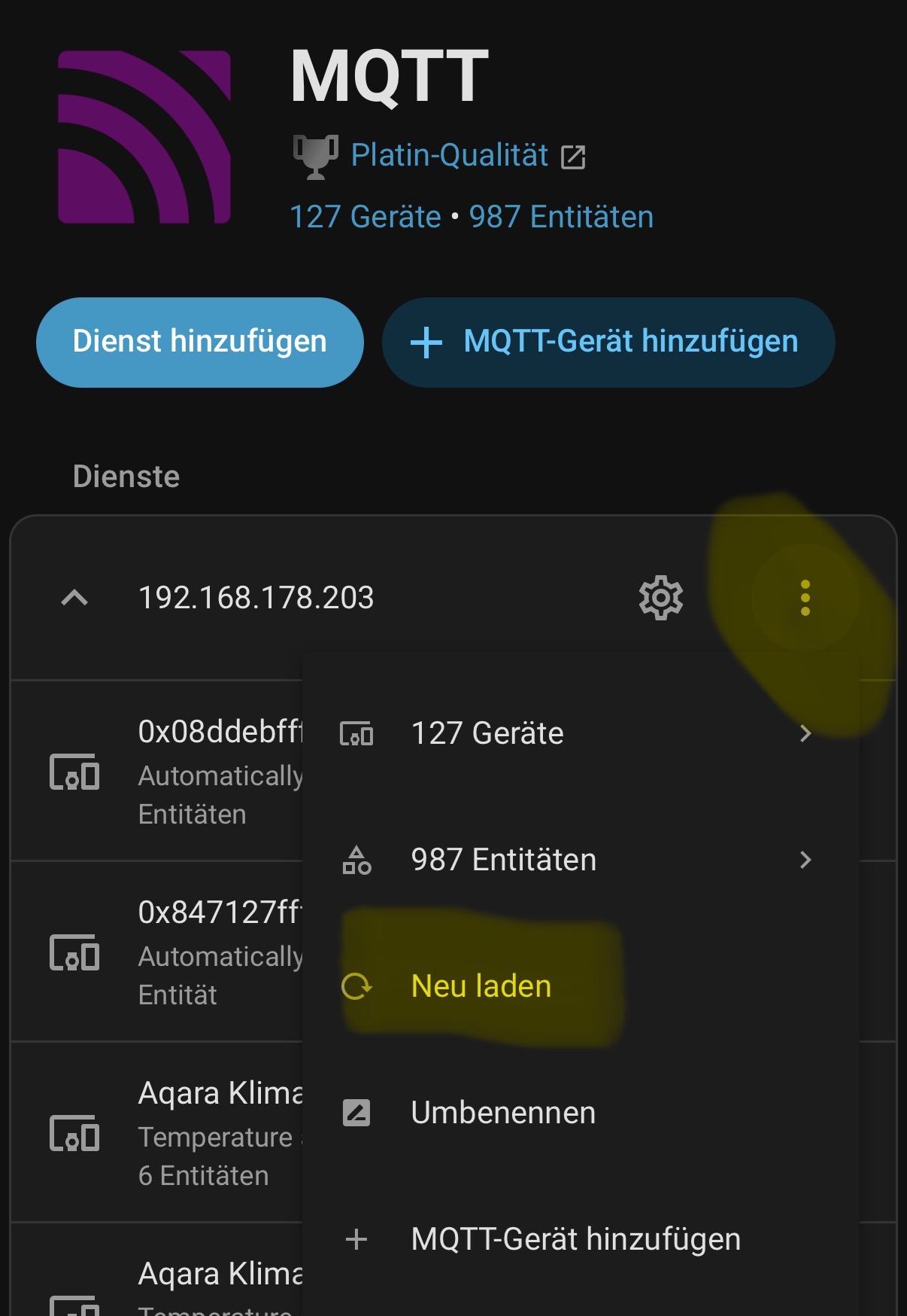

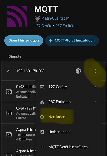

Schon mal die MQTT Integration neu geladen?
Danke für Deine Hilfe. Nein, ich habe MQTT noch neu geladen. Wie mache ich das?
Ich vermute, Du meinst das 3Punkte Menü oben bei der IP Adresse. Da steht bei mir Mosquitto Broke, da habe ich jetzt mal auf “neu laden” geklickt.
