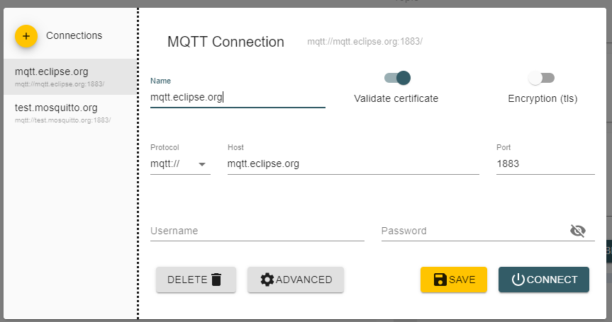

Ich würde Dir als ersten empfehlen mal den http://mqtt-explorer.com/ zu installieren, um zu sehen ob darüber eine Verbindung zu dem MQTT Broker unter HA möglich ist. Als Username bei dem MQTT Explorer dann den benutzen den Du unter HA für den MQTT Broker angelegt hast.
Solltest Du per MQTT Explorer eine Verbindung zu dem MQTT Broker aufbauen können liegt das Problem bei der Z2M Einrichtung. Dazu gibt es hier im Forum aber schon div. Beiträge und Postings und die solltest Du dann einfach mal ein wenig durchstöbern und vermutlich wirst Du dann das Problem bei Dir auch finden bzw. erkennen.

Ich habe diesen MQTT Explorer mal auf meinen Windows Rechner geladen, auf dem auch die VM mit VMWare Workstation läuft.
Aber jetzt fängt es bei mir schon mit Bahnhof an… Für M2QTT habe ich gar keinen User anlegen müssen…sprich ich weiss jetzt nicht wirklich was ich machen soll… ist zum heulen…

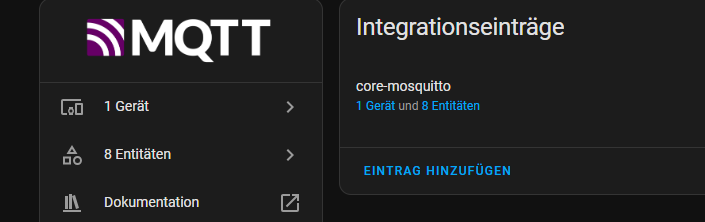

Aber er zeigt mir nur den Koordinator an.

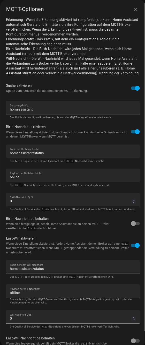

wie ist die MQTT Integration eingerichtet?
so schaut meine Konfiguration aus.
tja, dann fällt mir auch erst einmal nichts weiter ein :man_shrugging:

Was ist damit jetzt genau gemeint? In Deinem Screenshot sieht man nur 1 Gerät das bei der HA MQTT Integration vorhanden ist. Meinst Du damit den “Koordinator”, sprich die Zigbee2MQTT Bridge für den SLZB-06?
