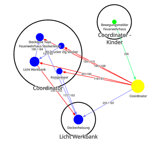

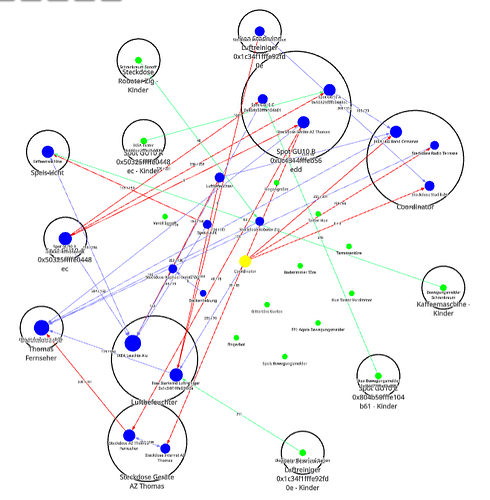

Vielleicht kannst Du hier ja auch mal einen Screenshot von den Z2M Karten posten, damit man mal eine Vorstellung davon bekommt wie Deine beiden Zigbee Mesh überhaupt so aussehen, sprich welche Geräte und Routen es da so gibt.

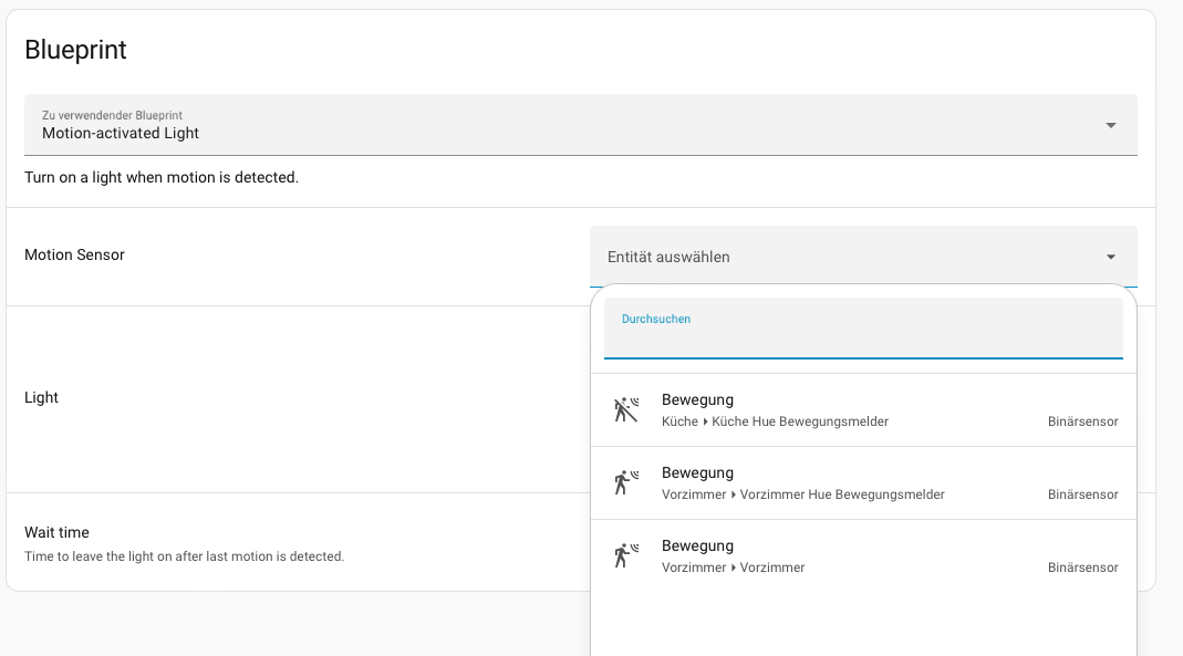

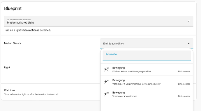

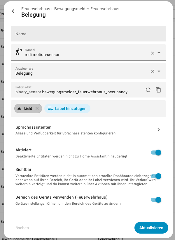

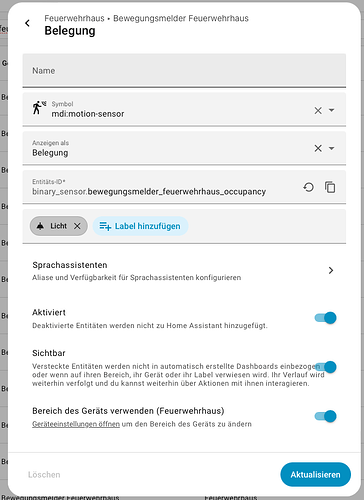

Was mir gerade noch aufgefallen ist, ich habe einen Ikea Bewegungsmelder gerade wieder neu angelernt, und habe versucht die Automation zu reparieren in der dieser Sensor vorkommt, jedoch ist im Dropdown bei der Auswahl der Bewegung-Entiät genau dieser Sensor nicht auswählbar…. Sehr komisch:
das ist die Entität:
da ist sie nicht auszahlbar:
Karte 1

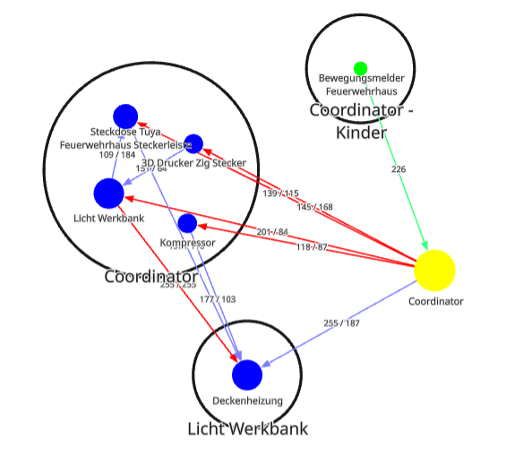

Karte 2:
Es fehlen aber in der Karte 1 einige Geräte die ich noch nicht wieder neu angelernt habe, weil es ja immer wieder Verluste gibt, und mir die Anlernerei auch schon auf den Wecker geht, und ich noch immer keinen Plan hab, warum die dann immer wieder verschwinden…

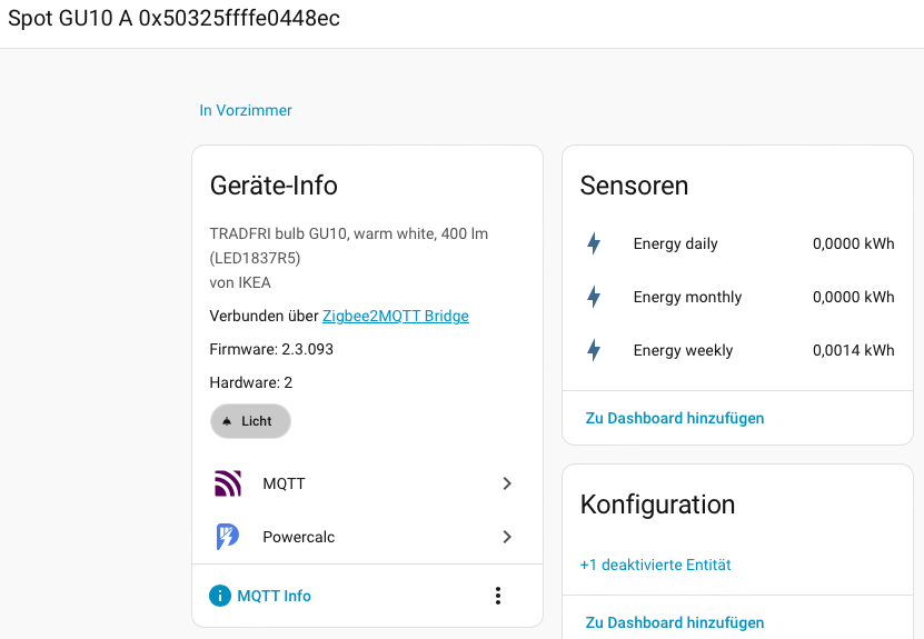

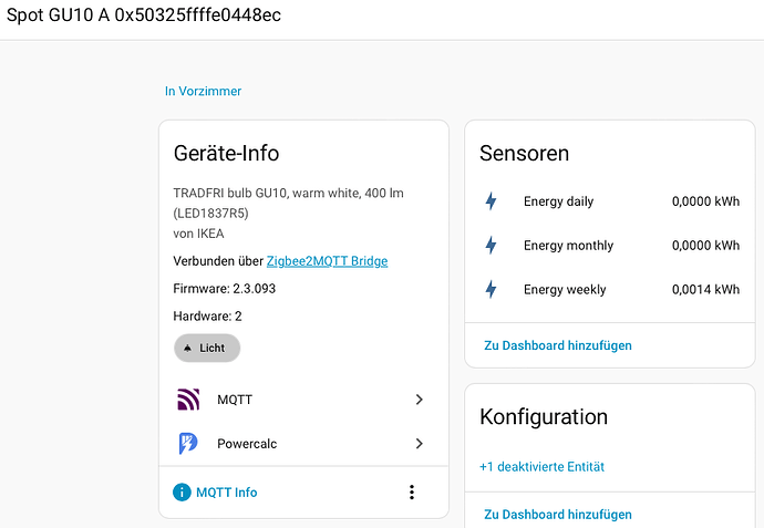

Was auch noch auffällt,
bei manchen Geräten verschwinden nur GEWISSE Entitäten. Wie wenn MQTT nicht mehr alle bereitstellt, so wie hier wo diverse Entitäten des GU10 Spot verschwunden sind:

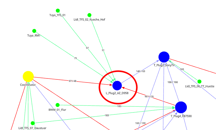

Der L_Plug2_AZ_D958 befindet sich im Arbeitszimmer im OG und die darüber verbundenen drei Endgeräte hatte ich auch hier oben im Arbeitszimmer angelernt. Im Ergebnis sieht man das diese immer noch diese Route über den L_Plug2_AZ_D958 nutzen, obwohl sich die drei Endgeräte inzwischen im EG befinden und da befindet sich nur nur der Coordinator, sondern auch noch ca. 10 Zigbee Plugs. Trotzdem wechseln die drei Endgeräte nicht die Route, weil die Verbindung über den L_Plug2_AZ_D958 für Z2M (bzw. die Geräte) scheinbar noch ausreichend ist.
