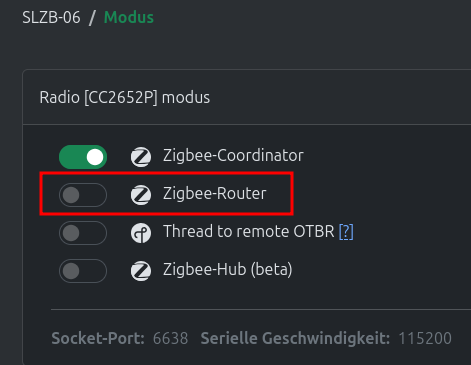

betrifft: Ein SLZB-06 ist kein “Repeater”, sondern wenn kann man ihn per entsprechender Firmware-Version auch statt als Coordinator dann als Router im Zigbee Mesh nutzen.
Dann müsste er vermutlich auch als Gerät bei der Z2M Geräteauflistung auftauchen. Vermutlich deshalb weil ich das noch nie probiert habe. :slightly_smiling_face:

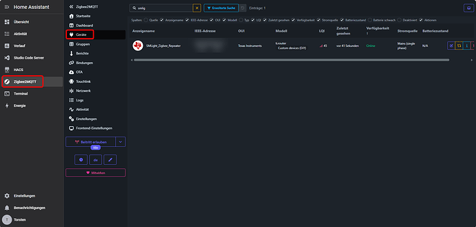

Aber beim Router bin ich mir zu 100% sicher, dass ich ihn als Gerät gesehen habe und auch last_seen als Zustand genutzt habe. Das geht aber jetzt nicht mehr.

Ok aber ob, wie und wo der dann im Router-Mode befindliche SLZB-06 bei Z2M auftaucht weiß ich leider auch nicht. Es gibt hier aber ein paar User die auch einen SLZB-06 als Router unter Z2M nutzen und vielleicht können die ja dazu etwas schreiben.
BTW: Taucht der SLZB-06 im Router-Mode dann zumindest in der Z2M Netzwerkkarte als Router auf? Falls nein wäre ja auch unklar ob er überhaupt von Z2M genutzt wird.
Das ist ein guter Hinweis. Er ist in der Z2M Netzwerkkarte tatsächlich nicht mehr auf. Ich habe es mit einem anderen Netzwerkpunkt (Hue Lampe) verwechselt.
Gut, dass ich die SMLight Integration habe. Dort kann man (im Router Mode) neu verbinden drücken. Wenn man dann noch dran denkt, in Z2M Beitritt erlauben und nur den Coordinator auswählt, dann funktioniert auch alles!

ich kann bestätigen, dass der SLZB-06 (Router) in der Geräteansicht und in der Karte des Z2M sichtbar sind.

Der Router (bei mir heißt er Repeater) schon.
