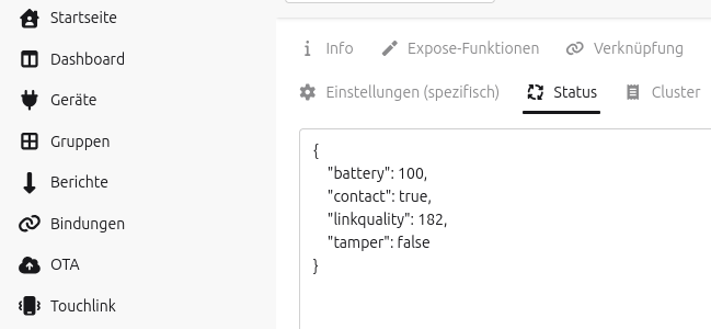

Wenn Du z.B. einen Tür-/Fensterkontakt mal auslöst, solltest Du dies im Z2M WebGUI bei dem Status des Gerätes sehen können. Also z.B. da.
Funktioniert das da, sprich ändert sich der contact-Wert da dann von true auf false?
