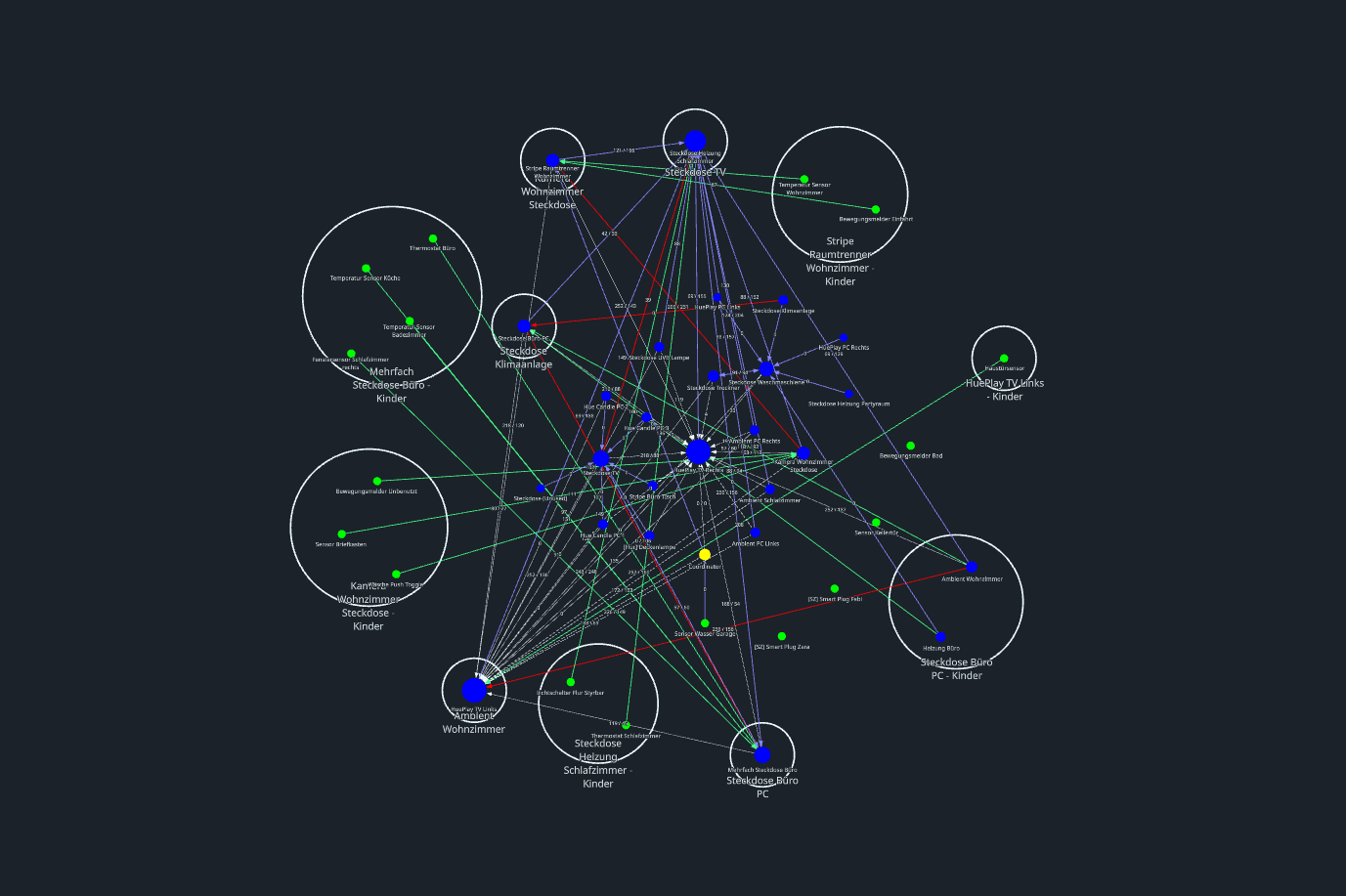

Frage 3: Was für einen Zigbee Dongle nutzt Du und um wie viele Zigbee Geräte und somit auch Routen im Mesh, geht es überhaupt? Ggf. kannst Du hier ja auch mal einen Screenshot von der Z2M Karte
posten.

Frage 3: Hier erstmal die Karte
Geräte: 43
Router: 26
Endgeräte: 17
Zigbee Kanal: 11
Wlan Kanal (Fritzbox): 9
