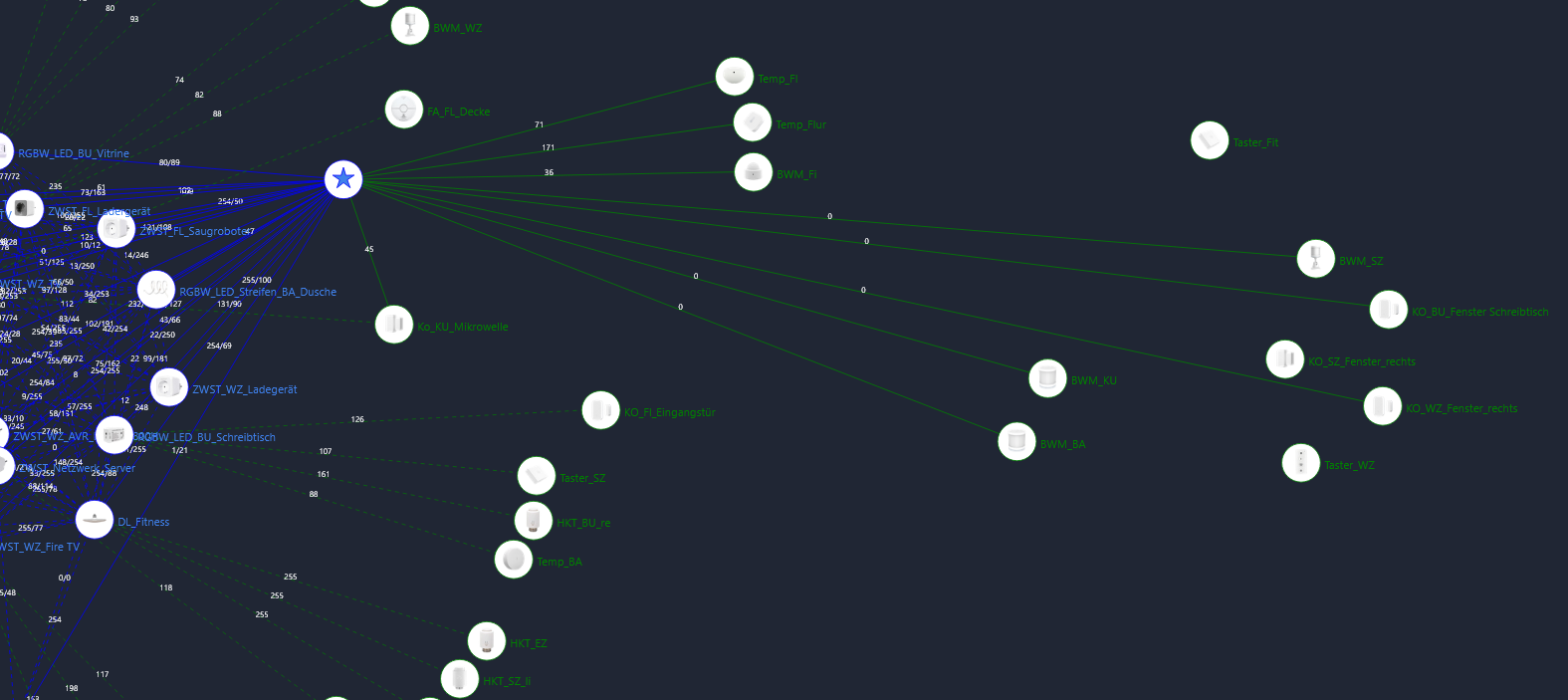

Edit: Hier mal ein Bild von meinem Mesh
Z.B. KO_SZ-Fenster_rechts steht mit 0 da, aber gibt mir ein Signal.

Das die Z2M Karte nicht unbedingt die Realität (korrekt) widerspiegelt ist ja bekannt, sowohl was die Routen als auch die LQI-Werte betrifft, aber trotzdem kann man die Karte für das ein oder andere durchaus gebrauchen. Z.B. dafür wie sich irgendwelche Änderungen bei Geräten - z.B. nach einem Standortwechsel des Gerätes - ggf. auf das Mesh und die Routen auswirken.
Bei Dir sehe ich im Mesh im Moment 12 Geräte die entweder gar keine, ohne eine Verbindung mit 0 LQI haben und das ist bei 60 Zigbee Geräten in Summe schon eher ungewöhnlich. D.h. da liegt irgendetwas im Argen und ob die Geräte dann trotzdem reagieren oder nicht spielt nicht wirklich eine Rolle. Nach einem HA und SLZB-06 reboot und nachdem man Z2M ein wenig Zeit (bis zu einige Stunden) gegeben hat die Routen wieder zu finden und aufzubauen, sollten in der Z2M Karte nicht mehr so viele Geräte ohne Routen oder mit einer 0 LQI Route vorhanden sein.

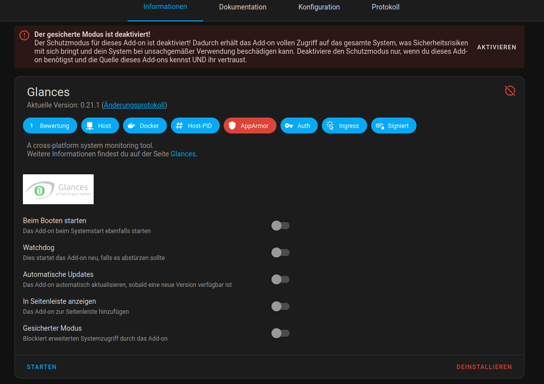

Hast Du glances installiert, sieht man da etwas Auffälliges?
Die betroffenen, mal stromlos gemacht, gewartet und wieder ans Stromnetz angeschlossen?
Jim_OS JA danke aber füpr deine Hilfe bis hierhin. Soweit hane ich auch alle Ratschläge schon hier und wo ich anders gelesen habe schon soweit umgesetzt. Lasse das System für heute auch mal in Ruhe, mal segen wie es morgen aussieht.
dp20eic Raspie läuft ohne Probleme CPU immer unter 10%, Ram 1,4 von 8 und Festplattenspeicher über 100GB frei.
Glances? was ist das? Ein Überprüfungstool? Stromlos war auch alles, habe sogar eine zweit Pi4 aufgesetzt und da ein update eingespielt, gleiches Ergebniss.
ein Add-on

Glances ist installiert undkeine Auffälligkeiten entdeckt
Ok, das dient ja auch nur, um ganz sicher zu gehen.

Edit: Poste hier vielleicht auch noch einmal einen Screenshot von der kompl. Z2M Karte. Mich würde nämlich mal interessieren wie viele Endgeräte sich auf der linken Seite mit den Routern verbunden haben. Da müsste es dann ja vermutlich auch noch so 10 - 20 Endgeräte geben die sich über Router verbunden haben.
Nur mal so zum Vergleich: Bei mir ist der SLZB-06 im Flur im Erdgeschoss und bei mir gibt es aktuell a) eh nur wenige Endgeräte und b) sind diese auch alle im Ergeschoss. Aber keins dieser Endgeräte ist mit dem SLZB-06 verbunden, sondern sie nutzen alle irgendwelche Routen über vorhandene Router.
Eben weil es immer einen Plug und somit Router gibt der näher an dem Endgerät dran ist als der SLZB-06.
Edit 2: Für den Screenshot schalte dann auch mal die Ansicht von schwarz auf weiß um,
Z2M_Karte_umschalten
da zumindest ich die Geräte, Werte und Routen dann besser erkennen kann, als blau oder grün bei schwarzen Hintergrund. :laughing:

Hier noch mein kpl. Mesh
Habe es ein wenig sortiert. Links Geräte mit LQI0 und Links oben die keine Verbindung haben.
OK also noch 25 Endgeräte die sich über Router verbunden haben. Je nachdem an welchem Ort sich Dein SLZB-06 befindet würde ich als erstes mich mal mit den Geräten befassen die dort mit 0-er LQI-Werten auftauchen und die - wenn ich die Gerätebezeichnungen richtig interpretiere - sich auch teilweise in unterschiedlichen Räumen befinden. D.h. da fragt man sich schon warum sich ein Endgerät im Schafzimmer (SZ), in der Küche (KU) und im Wohnzimmer (WZ) mit dem SLZB-06 verbinden und nicht über einen Router in einen dieser Räume. Die Endgerät die kompl. ohne Verbindung angezeigt werden sind dann eine weitere Baustelle.
Ganz zum Schluss gebe es dann noch die Möglichkeit Geräte auch mal neu anzulernen und dabei mal mit den Variante zu spielen, sprich Anlernen aktivieren (Alle) oder eben auch mal das anlernen über einen bestimmten Router. Wobei es dabei leider auch wieder Endgeräte gibt die ggf. “herumzicken” und sich z.B. nur über den Coordinator anlernen lassen.
Wie gesagt sind die Infos die die Z2M Karte anzeigt auch immer mit Vorsicht zu genießen und müssen auch nicht immer der Realität entsprechen, aber man kann die Karte zumindest dafür nutzen irgendwelche von einem selber durchgeführte Änderungen halbwegs verfolgen zu können. Z.B. dadurch das jetzt eine andere Route für ein Gerät angezeigt wird und/oder das sich irgendwelche LQI-Werte ggf. verändert haben.
