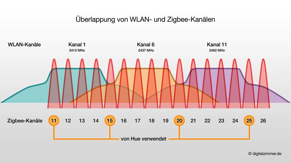

Auf welchem Kanal läuft z2m (vermutlich 11)?
Und auf welchem Kanal läuft dein 2,4Ghz Wlan?
Ja, richtig. Beide laufen auf 11. Hatte damals aber glaub ich bei der fritz box geändert. Bei zigbee bedeutet das doch alles neu anlernen oder?? Würde dann versuchen das 2,4 auf nej anderen channel zu setzen oder?
Wenn beide auf 11 läuft, ist alles gut. Sind dann weit genug auseinander.

Hallo Maxe, kannst Du bitte diesen Satz verdeutlichen? Als ich meine Probleme mit z2m hatte (ich habe den Eindruck, in der letzten Zeit wird häufiger darüber berichtet) meine ich gelesen zu haben, dass man am besten im Router den anderen Kanal nimmt, damit es nicht zu den Interferenzen kommt. Aber kann sein dass ich mich irre.
11 <> 11
Schon gefühlt 100mal hier im Forum gesehen, diesmal kopiere ich die Grafik
