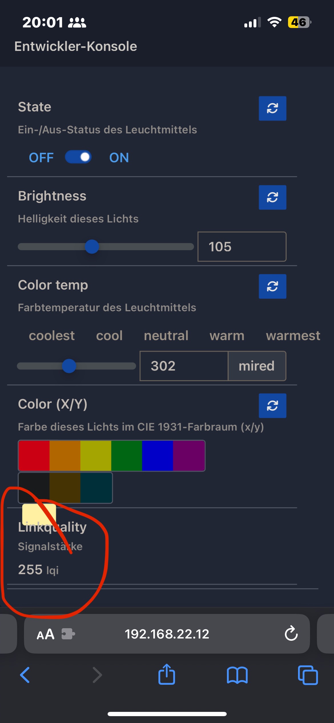

Ich wohne auf dem Land, die WLAN‘s der Nachbarn sind weit weg. Sie können keine Störquelle sein. Die Geräte sind nahe beim Cordinator und wenn es funktioniert, funktioniert es sehr gut ohne Latenz. Der LQI ist bei eigentlich allen Geräten bei 255. Entweder funktionieren alle Geräte, oder keines.

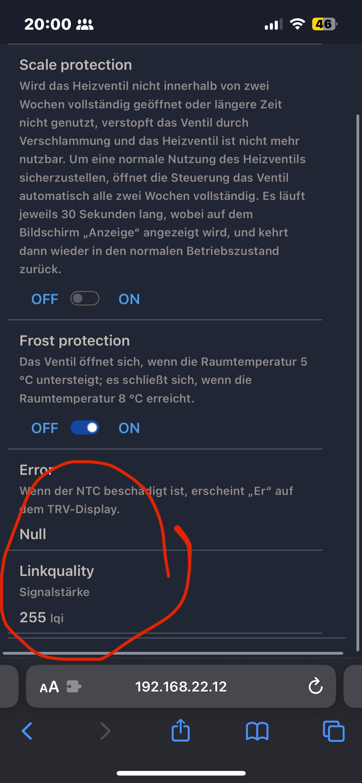

Ja das ist nicht bei allen Geräten so, aber bei sehr sehr vielen. (Vielleicht ist es auch ein auslese Fehler)
Hier sind einige Beispiele

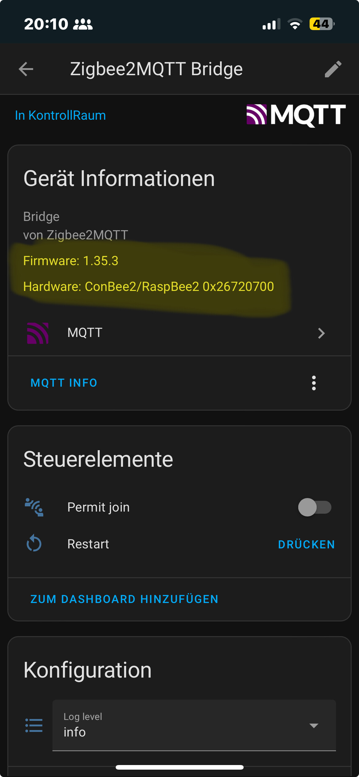

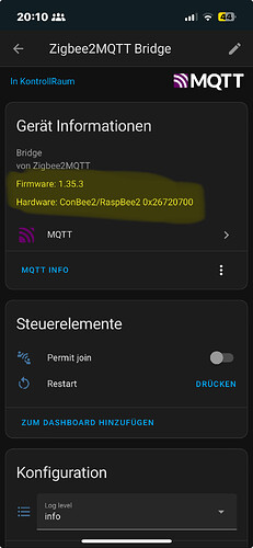

Wie finde ich die Firmware des Conbee heraus?
Liebe Grüße Pablo
Das Gerät “Zigbee2MQTT Bridge” sollte Dir die Informationen liefern.

Danke,
Die hat meiner.

Ich habe keinen LQI über 200 und es sind Geräte mit ~1m Abstand zum Stick dabei.

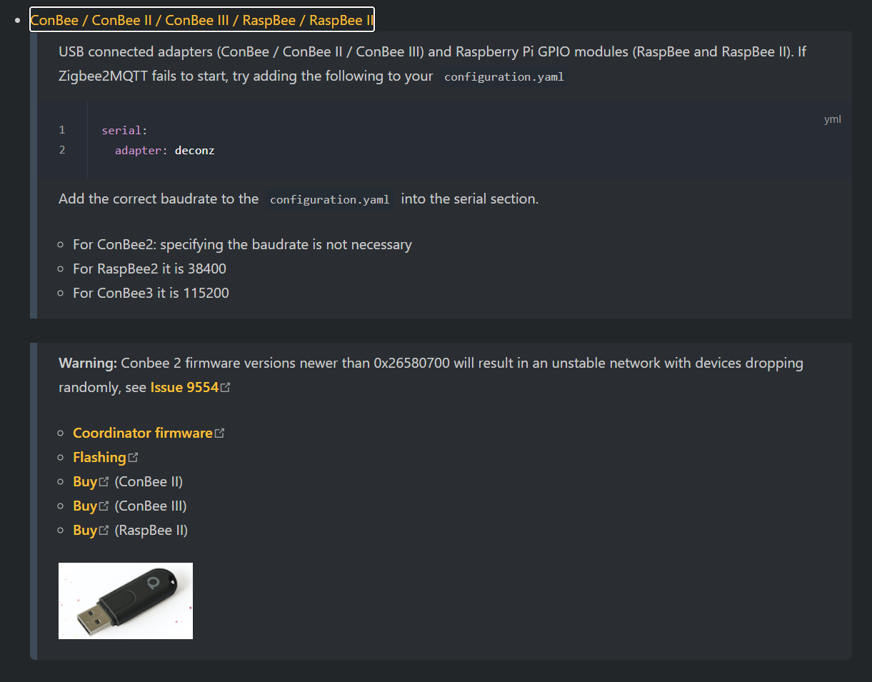

Was deinem Conbee angeht solltest du vielleicht eine älter Firmware drauf flaschen.

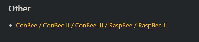

Wo hast du das vom ersten Screenshot gefunden?
Ich habe es nicht auf der Z2M Supported Adapters Seite gefunden.
Die Firmware meines Cordinator ist in einer Versionsnummer angegeben, woher weiß ich welche Version das vom Screenshot ist?
Wie Downgrade ich die Firmware, ist das nicht „gefährlich“?

Die Aktuelle Firmware wäre die 0x26780700
Die 0x26720700 ist von August 2021
@totow Die Firmware 0x26580700 ist quasi die Firmware Version mit der der ConBee auf die Welt gekommen ist?!

Bei mir haben alle Geräte im gleichen Raum wie der Coordiantor LQI Werte zwischen 250 und 255.
Mehr als ein Drittel der Geräte einen LQI > 200.

Auf dem Gelben Text kann man rauf klicken da siehst du mehr:

Ah ja danke,
Jetzt habe ich es auch gefunden.
