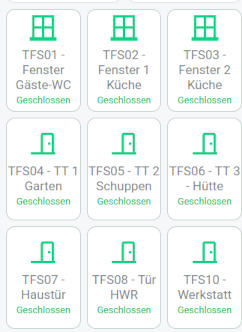

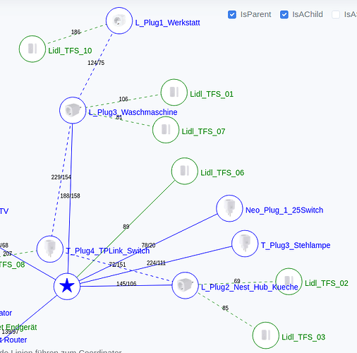

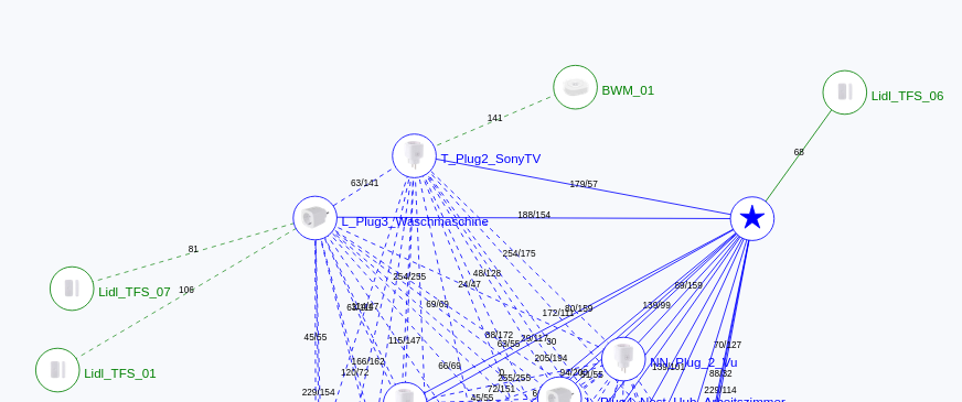

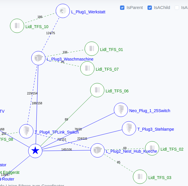

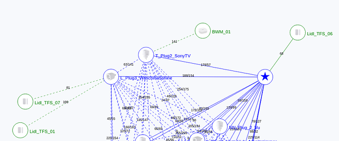

Edit: Damit man etwas besser versteht was ich meine hier mal ein Screenshot meiner Z2M Karte. Bei mir gibt es u.a. 10 Zigee Tür-/Fenstersensoren im EG in den verschiedenen Räumen und einen Zigbee Bewegungsmelder auf dem Flur im EG. In allen Räumen im EG und auf dem Flur sind div. Zigbee Plugs als Router vorhanden. Im Wohnzimmer z.B. 5 St. Der SLZB-06 befindet sich ebenfalls auf dem Flur im EG.
Zigbee Tür-/Fenstersensoren im EG
Ausschnitt der Z2M Karte
T-Plug2_SonyTV befindet sich im Wohnzimmer
L_Plug2_Waschmaschine befindet sich im HWR
Wie man unschwer erkennen kann hat sich der Lidl_TFS_06, der sich an einer Terassentür im Wohnzimmer befindet, direkt mit dem SLZB-06 auf dem Flur verbunden, obwohl sich im Wohnzimmer 5 Zigbee Plugs befinden.
Der Bewegungsmelder (BWM_01) auf dem Flur hat sich mit einem Plug im Wohnzimmer verbunden, obwohl es auf dem Weg dorthin noch andere Plugs und sogar den SLZB-06 gibt.
Der Lidl_TFS-01 ist in der Küche wo es ebenfalls Zigbee Plugs als Router gibt, aber trotzdem nutzt er eine Verbindung mit dem Zigbee Plug im HWR.
Diese Routen kommen halt dadurch zustande das ich in den letzten Monaten immer mal wieder Änderungen bei den Plugs vorgenommen habe, in dem z.B. neue hinzugekommen, oder bestehende auch mal offline waren.
Ich denke das sollte verdeutlichen was ich meine und das sich Zigbee Endgeräte im Mesh eben nicht automatisch und dynamisch eine neue und die “beste” Route suchen, sofern eine bestehende Route weiterhin stabil vorhanden ist.

Bei meinem Screenshot der Z2M Karte sieht man z.B. oben rechts den Lidl_TFS_06 im Wohnzimmer der immer noch mit dem SLZB-06 auf dem Flur mit einem LQI Wert von (nur) 68 verbunden ist, statt mit einem der Plugs im Wohnzimmer. Über einen Plug im Wohnzimmer würde er vermutlich einen LQI-Wert von 100 + x haben und somit wäre das ein Kandidat den man ggf. mal eine andere Route verpassen könnte, sprich über einen Plug im Wohnzimmer.

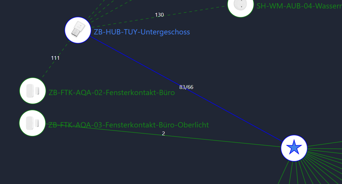

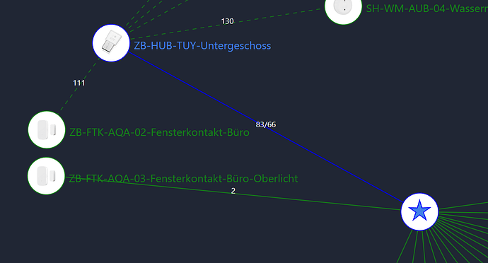

Ich habe hier eine Verbindung, die für mich sehr unlogisch ist. Das war auch der Grund, warum ich hier, nach dem neu anmelden gefragt habe.
Im Bild sieht man einen Zigbee-HUB im Obergeschoss. Der ist neu und es haben sich dort auch nach einiger Zeit ein paar Gäste eingefunden. Das Gateway, an dem die meisten hängen, ist eine Etage höher. Das Büro, in dem sich das Fenster befindet, ist auch im Untergeschoss. Beide Fensterkontakte sind nicht mal einen haben Meter auseinander.
Warum wechselt das Oberlicht, mit einer Signalstärke von 2 nicht auf den anderen Router, der ihn viel besser verbinden würde.
Du hast also jetzt bisher noch nichts probiert um das zu ändern, richtig? Dann würde ich an Deiner Stelle erst einmal das Teil nicht gleich neu anlernen, sondern es erst einmal vom Mesh trennen, sprich die Batterie mal für x Minuten entfernen, sie dann wieder einsetzen und dann dem Teil mal ein paar Stunden Zeit geben sich wieder in das Mesh zu integrieren. Während dieser Zeit solltest Du den Fensterkontakt aber auch mehrfach aktivieren. Da die Aqara Teile ja auch als ein wenig “zickig” gelten :slightly_smiling_face: würde ich, wie es bereits @SebastianVoigt schon empfohlen hat, dann ein paar Tage abwarten und auch während dieser Zeit den Fenstersensor immer mal wieder auslösen.
Erst wenn das nichts gebracht haben sollte würde ich mal über das Thema neu anlernen nachdenken und hoffen das das dann zu einer anderen und besseren Route führt.

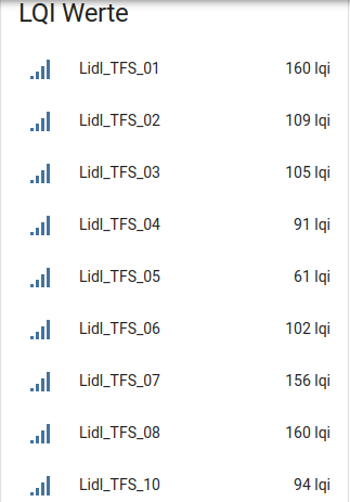

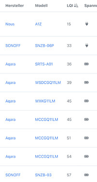

Anm.: Wie ich bereits bemerkt hatte ist das was die Z2M Karte anzeigt auch nicht immer zu 100% korrekt und die LQI Werte die dort angezeigt werden sind auch andere LQI Werte als die die bei der Z2M Geräteübersicht, oder der LQI Entität des Gerätes angezeigt werden. Das eine sollen reale LQI Werte sein und das andere irgendwelche LQI Werte die mal für irgendeine Route gemessen wurden. Ggf. gibt es auch noch die Unterscheidung das das eine (alte) Coordinator-Routen und das andere Router-Routen sind. Frag mich jetzt aber bloß nicht was was ist, oder um was für Routen es dabei dann genau geht. Keine Ahnung :laughing: und eine schlüssige und nachvollziehbare Erklärung habe ich dazu bei Z2M in den letzten Jahren auch nicht wirklich finden können.
D.h. diese Werte
Z2M_TFS_LQI_1
sind andere als die die bei der Z2M Karte angezeigt werden.
BTW: Der oben erwähnte Lidl_TFS_06, der gestern in der Karte mit einem LQI Wert von 68 angezeigt wurde, wird dort heute mit 89 angezeigt und in der Z2M Übersicht wird für ihn ein Wert von 102 angezeigt, der dann ja auch an HA als Wert für die LQI Entität geliefert wird.

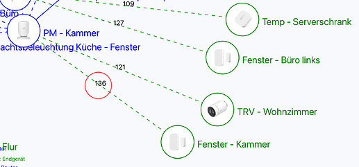

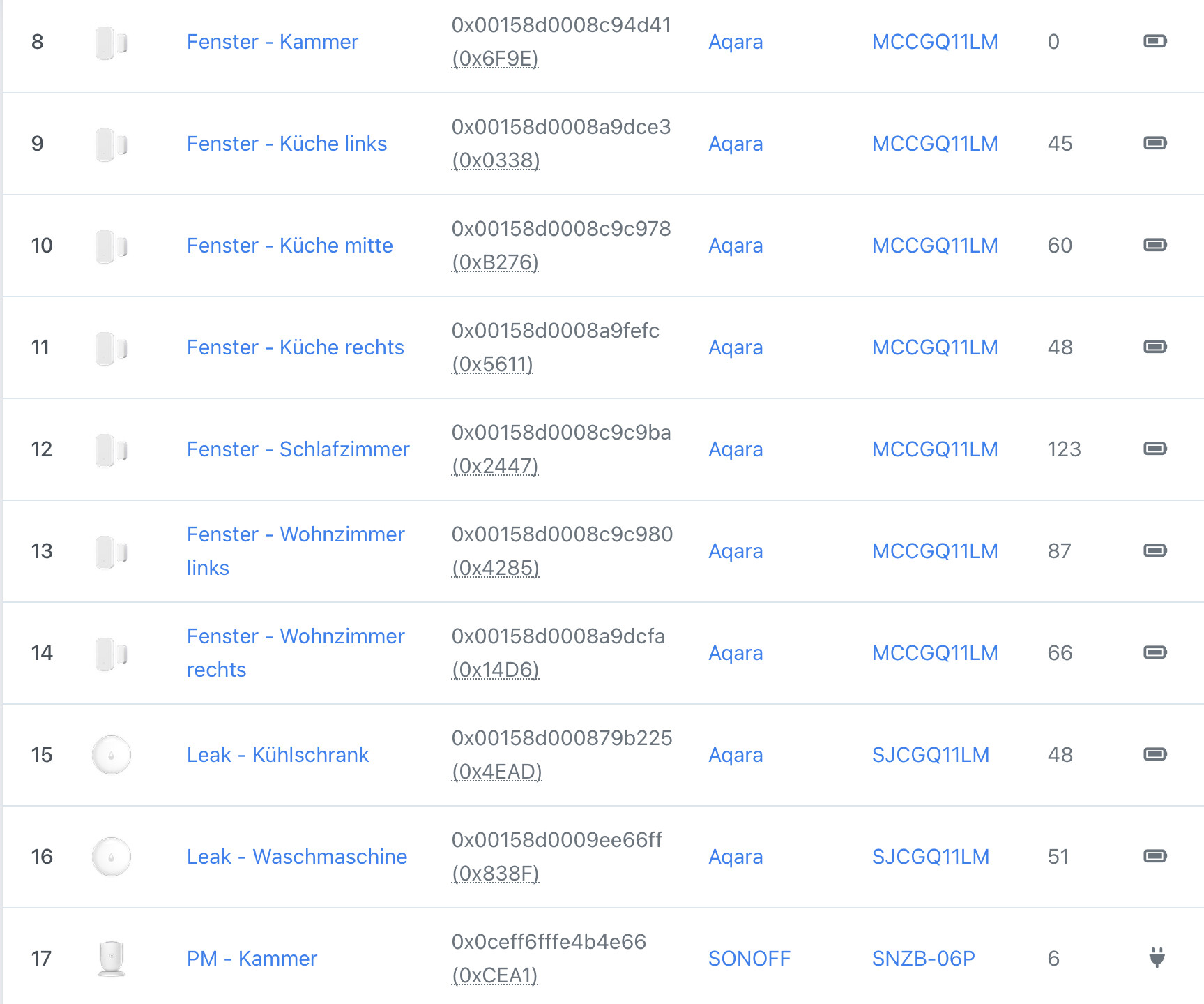

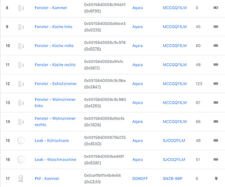

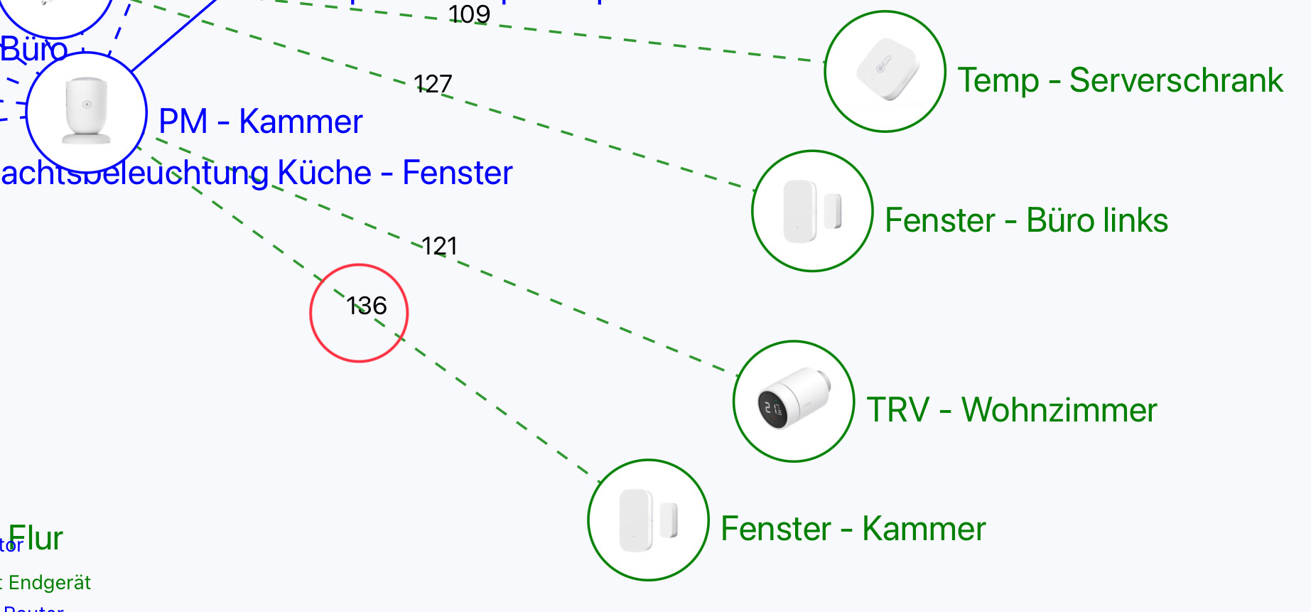

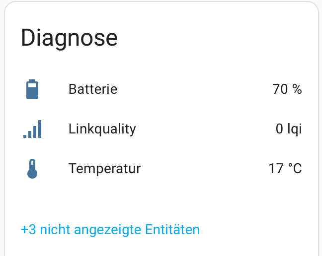

Also ich muss sagen, dass ich absolut nichts mehr auf die verschiedenen lqi Werte gebe.
Aktuell wie hier zu sehen, in der Übersicht hat das Fenster in der Kammer einen Wert von 0.
Auf der Karte aber 136.
Funktionieren tut es super.
Sprich man kann sich auch nicht auf die Übersicht verlassen.
Edit:
Auch in der MQTT Entität ist ein Wert von 0 hinterlegt.
