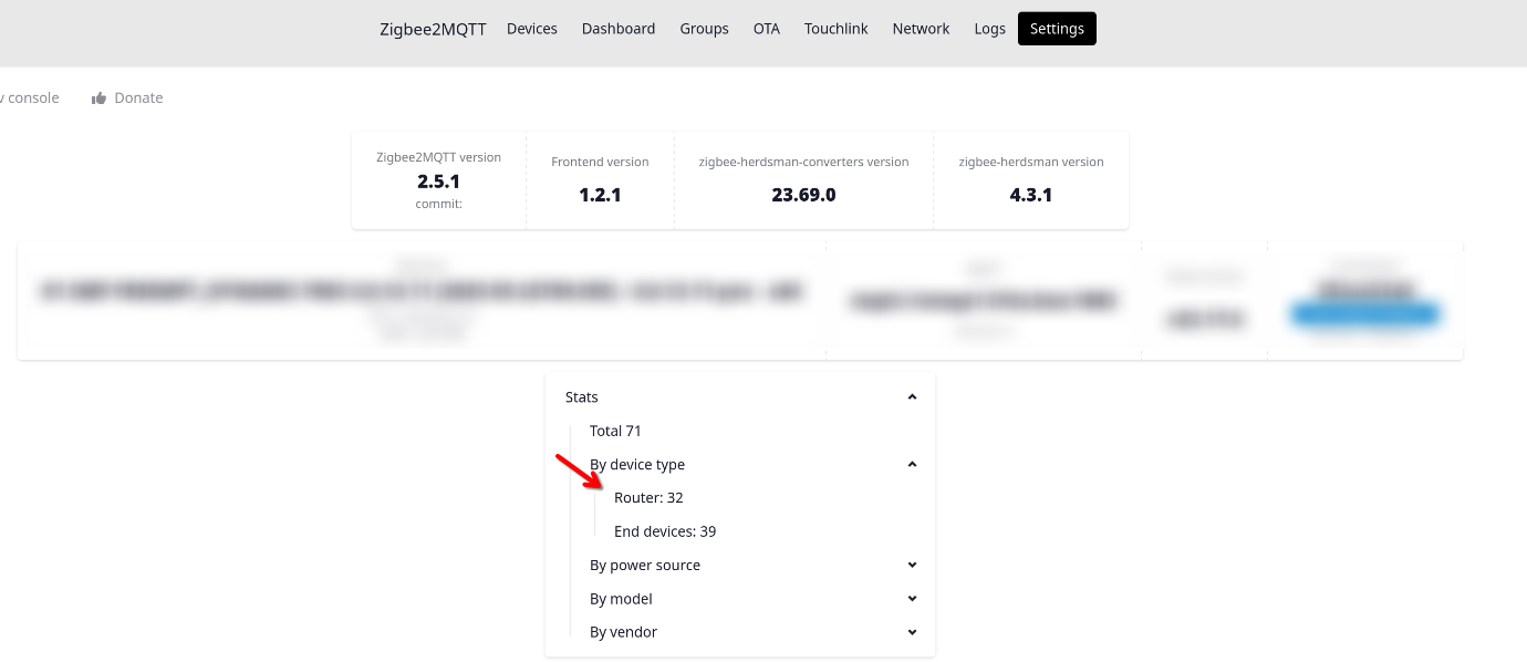

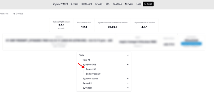

Dann wird der Nous B3Z als Router in Z2M angezeigt?
Es gibt gute und weniger gute Router, wozu jetzt dieser gehört kann ich nicht sagen.
Die zweite Information, ein Mesh braucht Zeit sich zu finden, wenn Du alles eingerichtet hast und die Geräte an ihrem Platz sind, dann einfach mal ein paar Stunden > 24 warten, immer mal wieder die Geräte (Batteriebetriebene), aufwecken!
