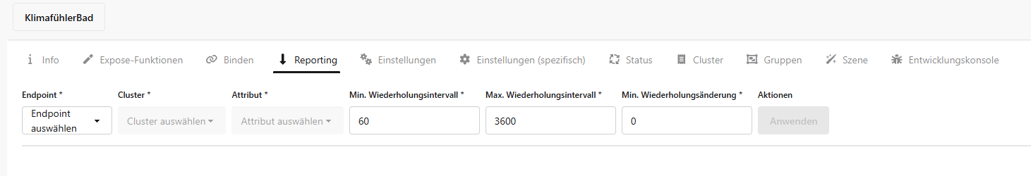

Guck mal in z2m im Gerät wie dort das Reporting eingestellt ist.
