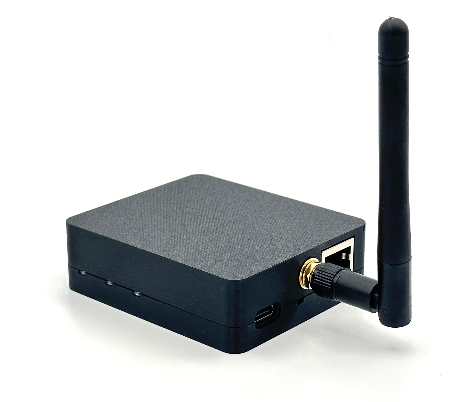

Gude,
ich hatte Probleme meine Zigbee Geräte im Keller unseres Mehrfamilienhauses zu erreichen. Es ging eine Weile gut aber dann habe ich keine Verbindung mehr hinbekommen. Daraufhin habe ich mir als Koordinator den SMLIGHT SLZB-06 Zigbee Ethernet USB POE WiFi LAN adapter
für knapp 45€ inkl. Versand gekauft und betreibe ihn über Fritz dLAN direkt im Keller.
Dazu habe ich eine zweite Instanz von Z2M auf meinem unRaid laufen. Ich habe keinerlei Probleme, der Briefkasten meldet jetzt zuverlässig, das Post eingeworfen worden ist :wink:
Vor einigen Tagen habe ich dann noch meinen Sonoff ZBDongel-P in den Ruhestand geschickt und diesen durch einen zweiten SLZB-06 ersetzt.
Ich bin komplett zufrieden.
