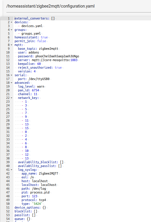

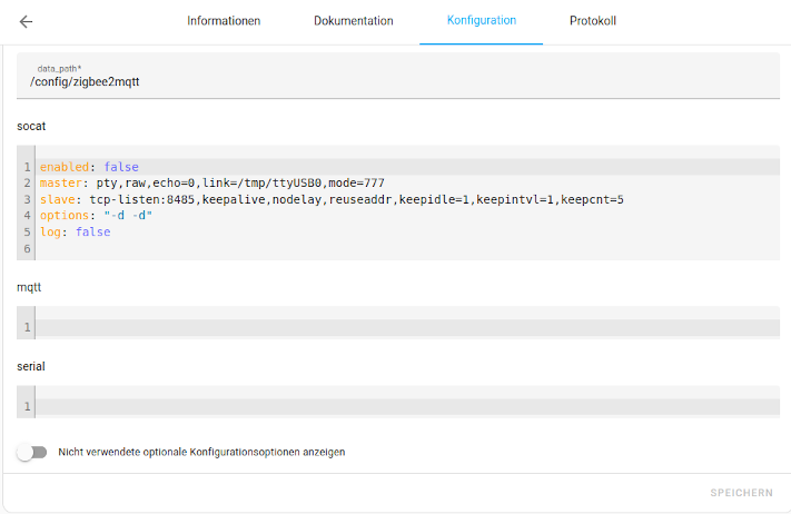

Mit HA Z2M WebGUI meinte ich das hier
Bei der üblichen und von HA so vorgesehenen Einrichtung, braucht man eigentlich nur dort die entsprechenden Einträge für den Dongle vornehmen. Diese sollte dann auch automatisch so in die Z2M-configuration.yaml übernommen werden
Beispiel:
Jetzt scheint es aber so das es bei einzelnen Usern und/oder bestimmten HA Host-Varianten (z.B. HA VM), oder warum auch immer, es machmal zu Problemen mit dieser Übernahme der Daten zu kommen. Warum das so ist? Keine Ahnung. Ich hatte hier bei unterschiedlichen Host und div. Z2M-Einrichtung das Problem noch nie. D.h. ich habe noch nie manuelle Änderungen an der Z2M-configuration.yaml machen müssen.
Auf den Fall sind das die einzigen Stellen die relevant sind und bei denen bei Dir dann überall passend die Daten für den SLZB-06 drinstehen müssen. D.h. diese Stellen muss Du ver- und abgleichen.

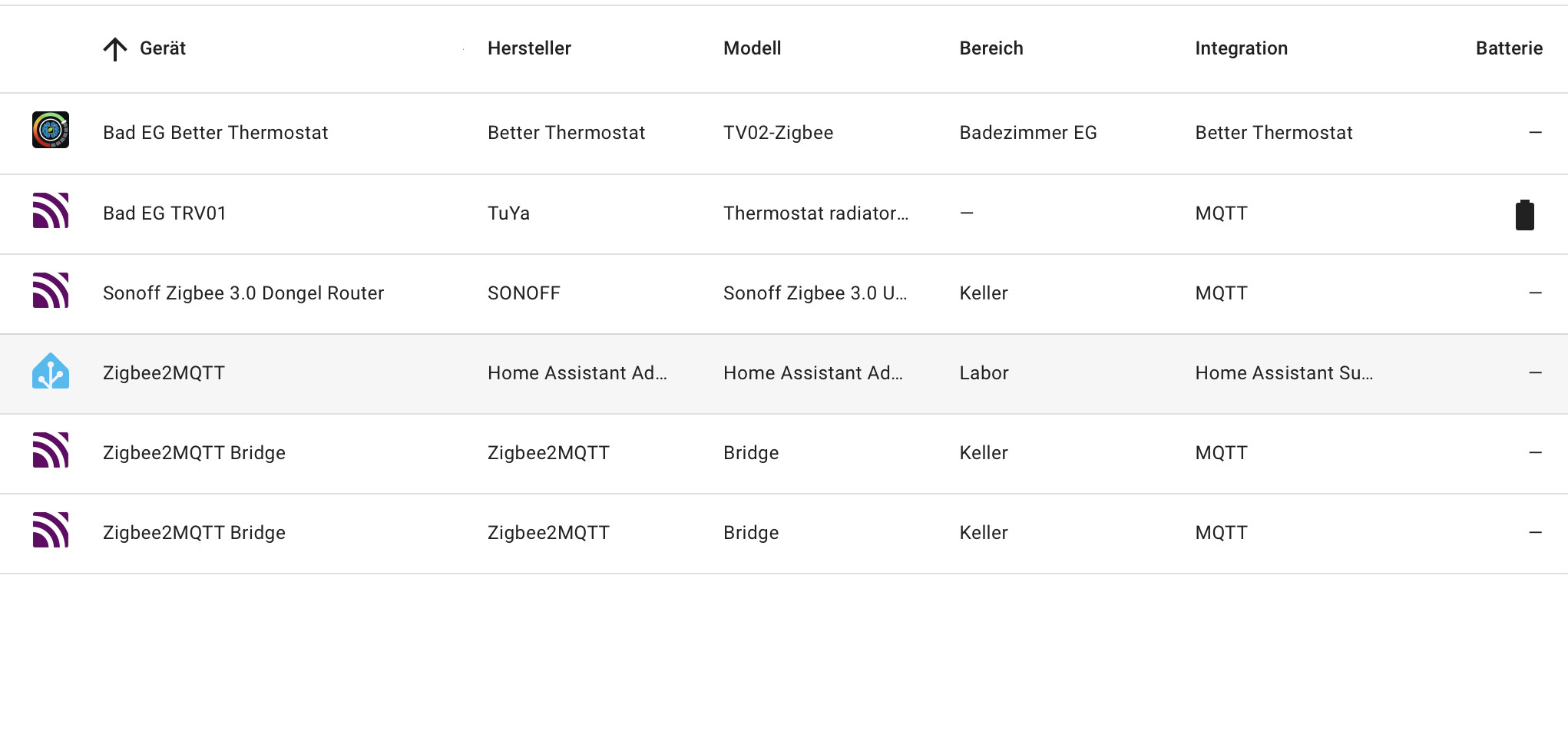

Das Einzige, ich habe in HA in den Einstellungen-Geräte jetzt 2 Zigbee2MQTT Bridge.
Siehe Foto:
Die sind irgendwie miteinander verbunden. Wenn ich eine deaktivieren, ist die Andere auch abgeschaltet. Man kann nicht alles haben.
