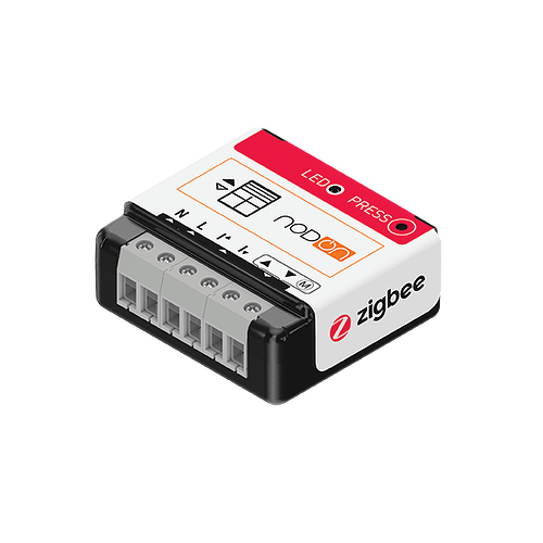

Ich habe alle Jalousiesteuerungen mit diesem Aktor (Amazon-Link) nachgerüstet. Der wird zwar in z2m als Tuya-Taster mit allen benötigten Rolladen-Entitäten erkannt, funktioniert trotzdem einwandfrei.
