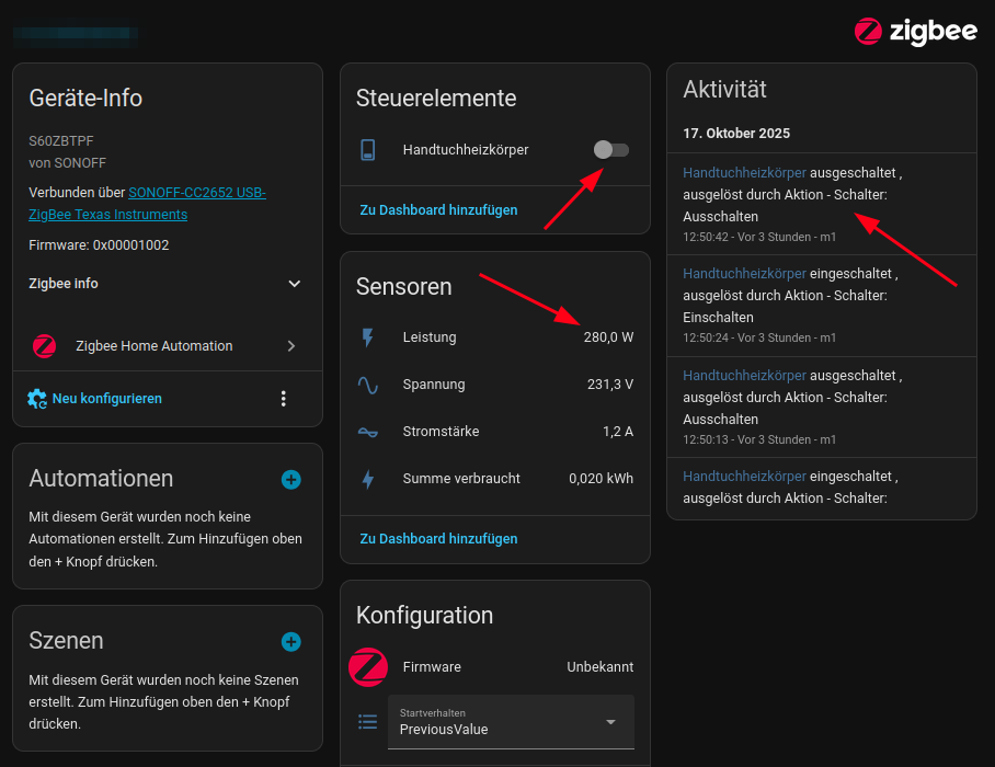

Da ich aktuell das gleiche Problem mit ZigBee-Steckdosen habe, möchte ich das Thema noch einmal aufgreifen. Bisher setze ich vor allem auf WLAN-Steckdosen vom Typ TP-Link Tapo P110, mit denen ich seit über fünf Jahren durchweg sehr gute Erfahrungen gemacht habe – sie sind zuverlässig und stabil im Betrieb.
Warum also jetzt zusätzlich ZigBee-Steckdosen?
Ich erweitere mein System derzeit um verschiedene Sensoren und plane, ZigBee-Steckdosen gezielt als Router-Komponenten einzusetzen, um das ZigBee-Netzwerk zu stabilisieren und die Reichweite zu verbessern.
Zu diesem Zweck habe ich mir nun einige ZigBee-Steckdosen angeschafft, um die Performance im Zusammenspiel mit den Sensoren zu testen.
Die ersten Erfahrungen mit ZigBee sind aufgrund des Anzeigenproblems etwas ernüchternd. Vielleicht könnt ihr ja Licht ins Dunkel bringen.

Du meinst ja vermutlich das der Plug lt. Aktivitätsanzeige ausgeschaltet ist, aber trotzdem noch eine Leistung gemessen wird. Allerdings verstehe ich eins nicht. Du schreibst

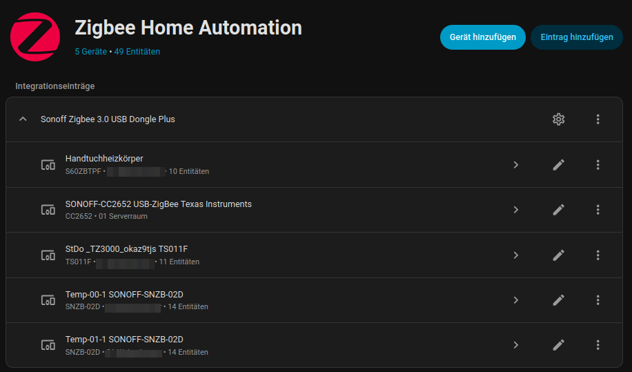

aber zu sehen ist nicht Z2M sondern eine Einbindung per ZHA. Vielleicht solltest Du erst einmal (er)klären was da los ist. :slightly_smiling_face:
Ich habe nur den Namen des Sticks erwähnt. :wink:
Er ist über ZHA eingebunden – oder habe ich bei der Installation vielleicht einen Fehler gemacht?
Wie oben erwähnt, beginne ich mit dem Zigbee-Netz erst. Bisher läuft alles über LAN und W-Lan.
OK dann stand das Zigbee2MQTT vielleicht noch in der Produktbeschreibung bei dem Händler, bei dem Du den Dongle gekauft hast. Offiziell sind die Produktbezeichnung halt ohne eine Angabe von Zigebee2MQTT oder halt ZHA und lauten:

Daher nur allgemein: Nein wenn der Plug ausgeschaltet ist sollte natürlich auch keine Leistung mehr gemessen und angezeigt werden und viel falsch machen kann man bei der Einrichtung per ZHA eigentlich auch nicht. Ggf. gibt es da (gerade) einen Bug in Verbindung mit dem SONOFF S60ZBTPF. Da solltest Du - sofern hier kein anderer User noch eine Idee hat - mal bei den Issues-Meldungen von ZHA suchen. Sofern Du das noch nicht gemacht haben solltest.
Der Plug glüht halt nach. :grinning_face_with_smiling_eyes:
Spass bei Seite.
Du musst wahrscheinlich die Reports anpassen. Soll heißen wie oft bzw.ab welcher Änderung ein update geschickt wird.

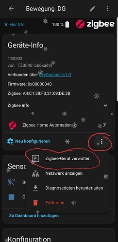

Das geht doch viel einfacher, wenn du auf das Gerät gehst und dann auf die drei Punkte und Zigbee Gerät verwalten.
Dort kannst du dann auch die Cluster auswählen und die bisherigen Attribute lesen bzw dann auch neue schreiben.
Kann man dann sogar mit ZHA Toolkit in Automationen setzen und ändern mit zha_toolkit.attr_read und _write

Doch ist komplett anders was du geschrieben und gemacht hast
