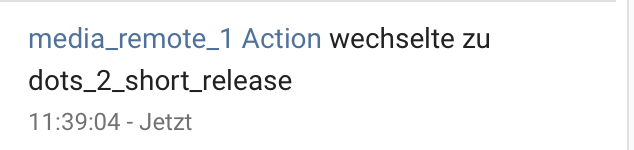

Siehst du im Logbuch unter Geräteinformationen die Tasten, die du gedrückt hast? Bei mir, wie beschrieben, nur die oben genannten und keine Play/Pause und Punktbuttons. Ich hab zum besseren Verständnis ein Ausschnitt angehängt.
Viele Grüße mercutius
