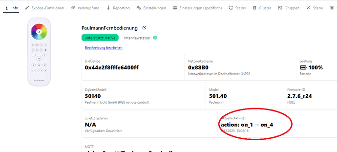

habe mich jetzt von ZHA nach Zigbee2MQTT getraut und konnte mich auch schon mit allen Devices über Zigbee Erfolgreich verbinden.
Ich musste die Installation von Zigbee2mqtt 2 mal machen und hatte bei der ersten Installation den Stick Sonoff Zigbee 3.0 plus als Gerät in der Geräteübersicht gesehen.
Nach der zweiten Installation, war der Stick aber nicht mehr aufgeführt, aber trotzdem geht soweit alles.
Jetzt habe ich folgendes Problem:

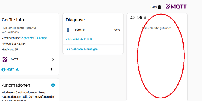

Ich möchte mit der Paulmann 501.4 Fernbedienung 16 Deckenstrahler von Paulmann über Zigbee steuern.
Für die Fernbedienung gibt es ein Blueprint, doch leider bekomme ich zum Blueprint keine Verbindung.

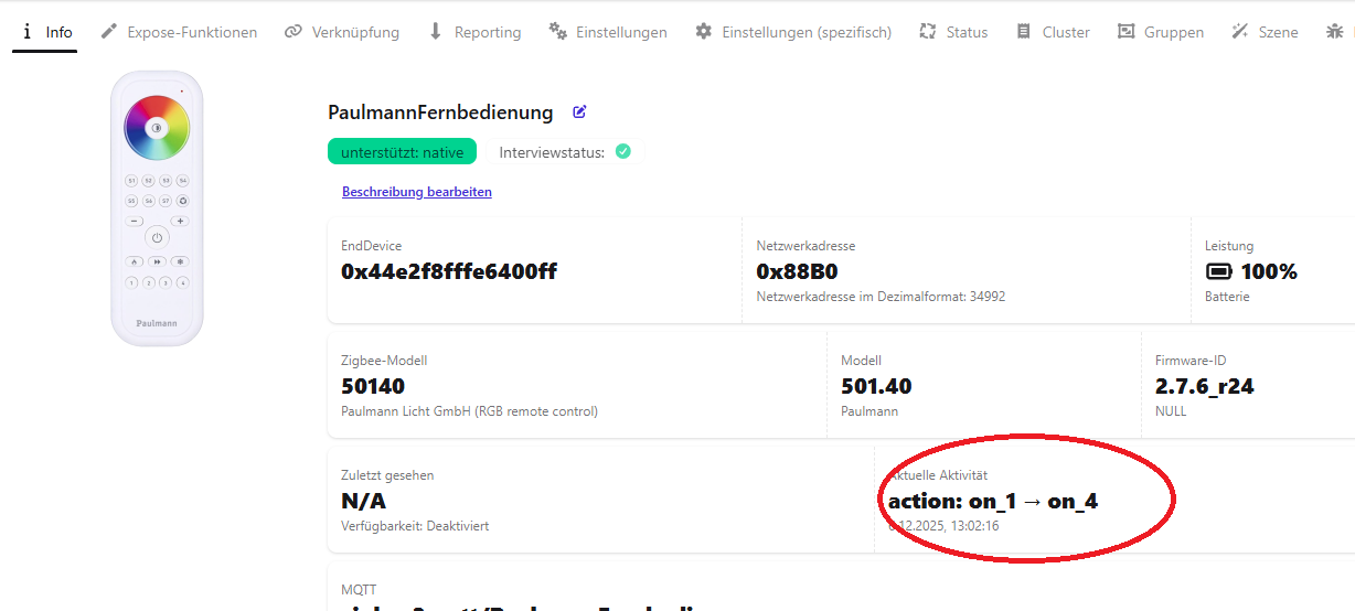

Im Zigbee2mqtt kommen die Tastencodes an.
Doch leider kommt bei HA nix an….

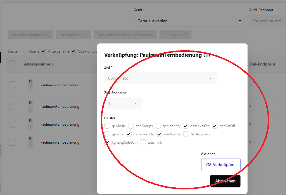

Ich denke ich müsste bei MQtt in der Fernbedienung eine Bindung zu HA erstellen???
Doch leider geht das nicht, weil ich keinen Coordinator anwählen kann…
Ich steh echt im Wald und hab keine Ahnung…. :frowning:
Kann mir eine weiterhelfen, wie bekomme ich die Befehle der Fernbedienung zu HA um diese in einer Automation um zu setzen?

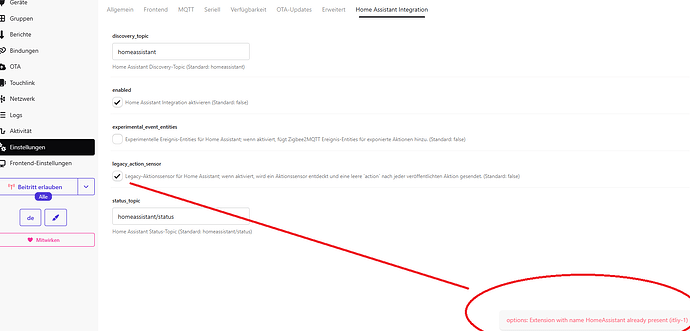

Äh… war das nicht diese Funktion:
In Z2M:
Links im Menü Einstellungen, dann oben im Menü Einstellungen, dann in der zweiten Reihe “Home Assistant Integration” → enabled und legacy_action_sensor auch einschalten.
Versuchs mal
danke für den Tip….
jetzt sagt er….schon vorhanden???

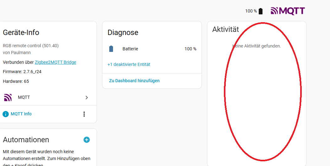

Nachtrag:
Komando zurück…
Jeder Boot tut gut…
jetzt kommt der Befehl am HA schon mal an…
:slight_smile:
DANKE!
Meinen Zigbee Stick von Sonoff habe ich noch nie in der Geräteübersicht gesehen.
Daher halte ich das aktuell also für korrekt (dass er dort nicht angezeigt wird).
