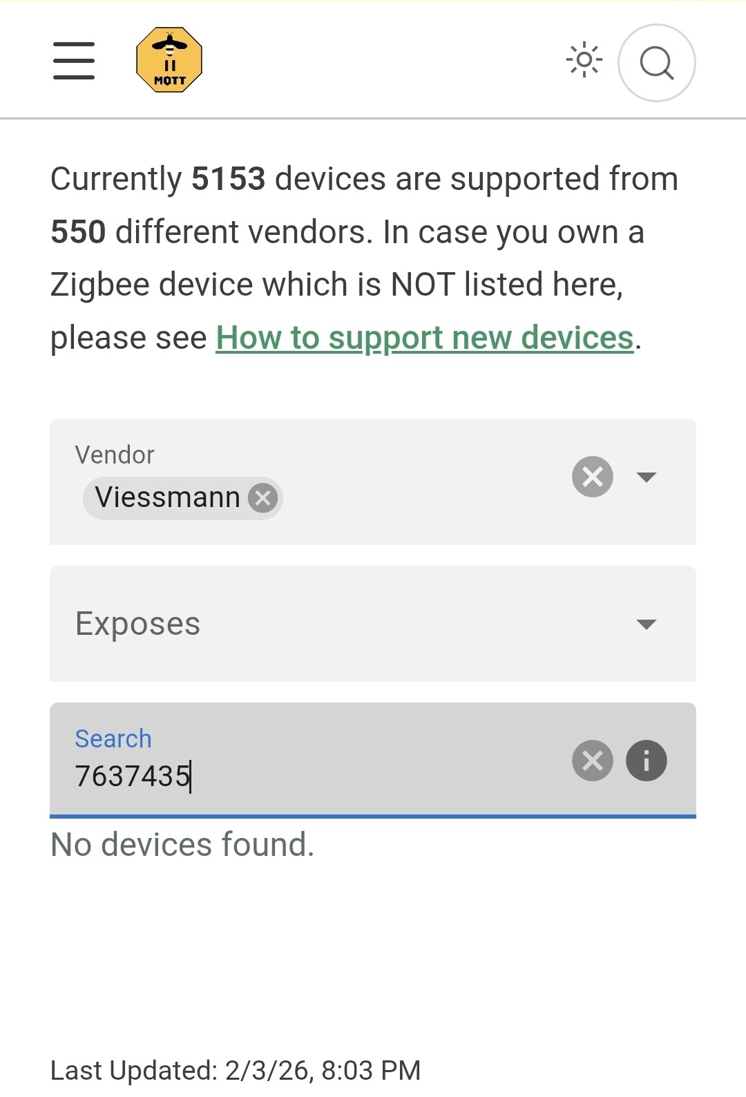

ZHA unterstützt eigentlich weniger, Geräte als Z2M, lt. hier werden Deine Sensoren von Z2M nicht unterstützt.
Bei Z2M kann man soweit ich glaube mal gelesen zu haben - ich nutze keine Zigbee Geräte mit Z2M - über dieses
Prozedere auch unbekannte Geräte anlernen. Wie das wirklich geht wissen hoffentlich andere User, sorry…
