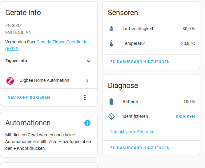

ich bin noch recht frisch im HA-Game. Ich betreibe HA über Proxmoxx und habe einen SLZB-06M über ZHA-Integration. Also kein Zigbee2MQTT.
Um meine Pflanzen zu überwachen habe ich mir 2 ZG-303Z Sensoren gekauft. Koppeln war kein Problem und sie werden auch vom Namen her richtig erkannt, aber ich bekomme nur Temperatur und Luftfeuchte ausgegeben.

Das ist ein Bug in der Bezeichnung. Statt „Luft“ müsste dort „Boden“ stehen. War bei mir genauso, hab den Sensor einfach umbenannt.
Danke für den Tip. Das scheint wirklich die Bodenfeuchte zu sein. Eigentlich sollte der Sensor ja beides anzeigen aber so bin ich erstmal happy!

Wenn du den Plant Monitor nutzen willst, musst du den Sensor via Zigbee2MQTT einbinden. In ZAH funktioniert er leider nicht als “plant”, sondern nur als Temperatur- und Feuchtigkeitsmesser.
