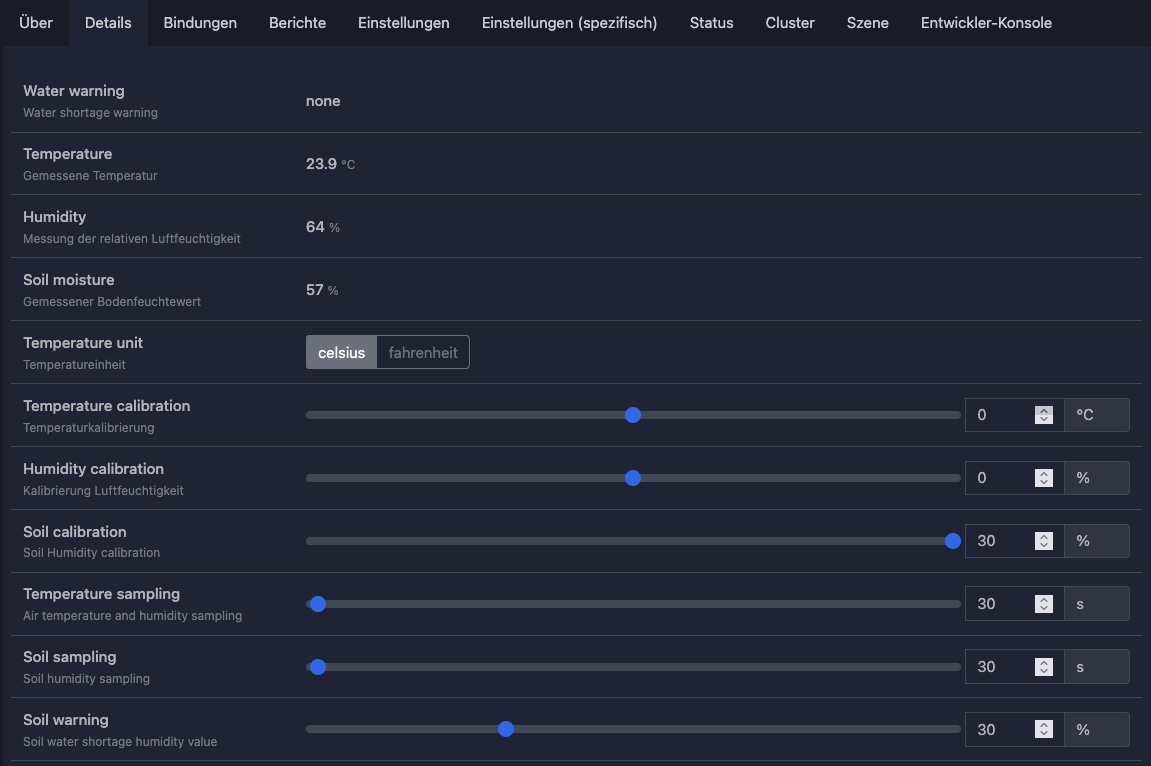

Soweit alles easy, nur irgendwie komme ich mit der Kalibration nicht klar. Habe ihn im Auslieferungszustand ins Wasser gestellt und da war die Feuchte bei 70%.
Habe dann den Schieber zum kalibrieren bis ganz nach rechts geschoben und dann hatte er 100%, allerdings wenn er trocken ist 30%.
Der gesamte Einstellraum sind -30 bis +30. Jetzt sagt mir der Sensor, dass die Feuchte im Topf immer noch 78% beträgt, was ich als zu viel empfinde, wenn ich mal den Finger in de Sand stecke. ^^
Habe ich hier was falsch gemacht ? +30% Abweichung einzustellen kommt mir jedenfalls komisch vor.

Im Endeffekt habe ich es ja so probiert.
Das Problem ist aber, dass die Kalibrierung nur den “Wertebereich” von 70 um 30 verschieben kann.
Ich kann somit entweder nur Max (100) oder Min (0) angleichen. Also 0 - 70 oder 30 -100 oder halt 10 - 80.
Oder hast Du es so kalibriert bekommen, dass es im Wasser 100% hat und wenn es getrocknet ist, 0% hat ?
Damit arbeiten könnte man schon, Topf fluten und den Sensor auf den Maximalwert einstellen. Warten bis er trocken ist und sich den Wert merken und dann entsprechend Alarm geben. Nur das ist dann ja keine wirkliche Messung und wenn man es dann korrekt machen möchte mit den richtigen Werten für verschiedene Pflanzen, dann wird man dies wohl nie hinbekommen.

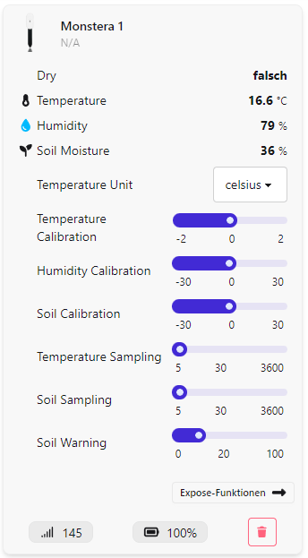

So schaut es bei mir momentan aus
@simon42
Du sagtest ja im Video, dass Du keine Temperatur angezeigt bekommst. Das war bei mir am Anfang auch so. Jetzt als ich den Screenshot erstellt habe, war die Anzeige der Temperatur plötzlich da. Schau mal nach, ob Du sie jetzt evtl auch hast. :wink:

Was habe ich gemacht:
  • Sensor per Z2M in Home Assistant gebracht
  • Ins Wasser gepackt, Wert zeigt 76% an - also Kalibrierung auf +24% gestellt
  • Aus dem Wasser genommen, Wert zeigt 0% an, Kalibrierung auf 0% zurückgestellt
  • Sensor zum Test wieder in Pflanze gestellt - wieder 76%
Erstes Mal gefragt ob ich zu dumm bin.
Also wieder auf +24% gestellt und mal 2h gewartet. Sensor raus, 0% yeah. kalibrierungswert mal auf +24% gelassen und wieder ins Wasser - 70%, ernsthaft?
Gleiches Spiel wieder von vorne - extra Zwischendurch aus Z2M gelöscht und auf am Sensor reset.
Alles wieder rein, gleiches Vorgehen wie beim ersten Mal und diesmal danach einfach mal in die Pflanze gesteckt - Pflanze gegossen für ca. 30s hatte ich 35% und jetzt wieder 0%

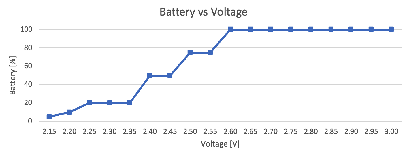

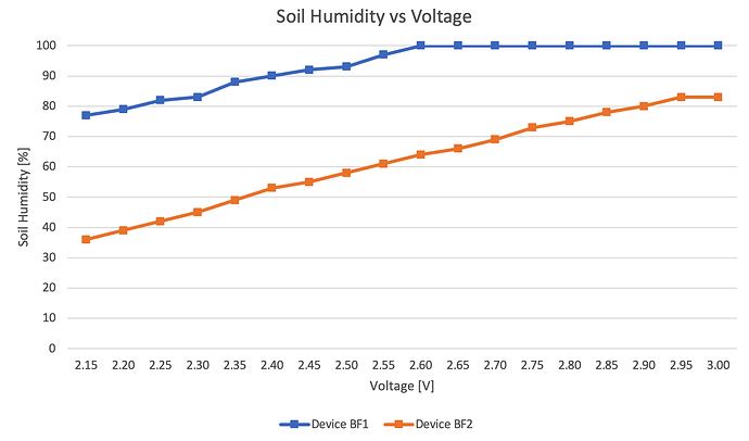

Gemessen habe ich die Sensoren bis zur Markierung im Wasser stehend mit Labornetzteil und Multimeter, von 2.15 bis 3.00 Volt in 0.05 V-Schritten.
Neue Alkali-Batterien haben mindestens 1.5V, teils sogar noch etwas höher, z.B. 1.55 oder 1.6. zwei davon in Serie kommen neu also auf mindestens 3.0 V. NiMh Akkus haben nominell 1.2 V, frisch geladen kommen sie aber gut auf 1.35 V. Zwei in Serie also 2.4 - 2.7 V.
Nachfolgend eine Grafik meiner Messwerte. Die untere Kurve (Device BF2) ist vom defekten Gerät. Und tatsächlich sind die Messwerte abhängig von der Batteriespannung. Beim defekten Gerät noch mehr als beim anderen. Aber auch das gute Gerät hat unterhalb von 2.60 V einen Messfehler. Je tiefer die Voltzahl, desto mehr.
Wenn man also eine normale Alkalibatterie bis vielleicht 1.1V verwenden möchte, dann ist die vom Gerät ausgegebene Bodenfeuchte 20% tiefer als mit neuen Batterien. Ein voll geladener NiMh Akku hat etwa 1.35 V, sinkt dann aber schnell auf die nominellen 1.2V ab, was 10% Messfehler bedeutet.
Die Batteriespannung geben alle Geräte gleich weiter, die gemessenen Werte waren 5, 10, 20, 50, 75, 100.
Kann man eigentlich die Bodenfeuchte-Messwerte irgendwie abhängig von der Batteriespannung korrigieren?
