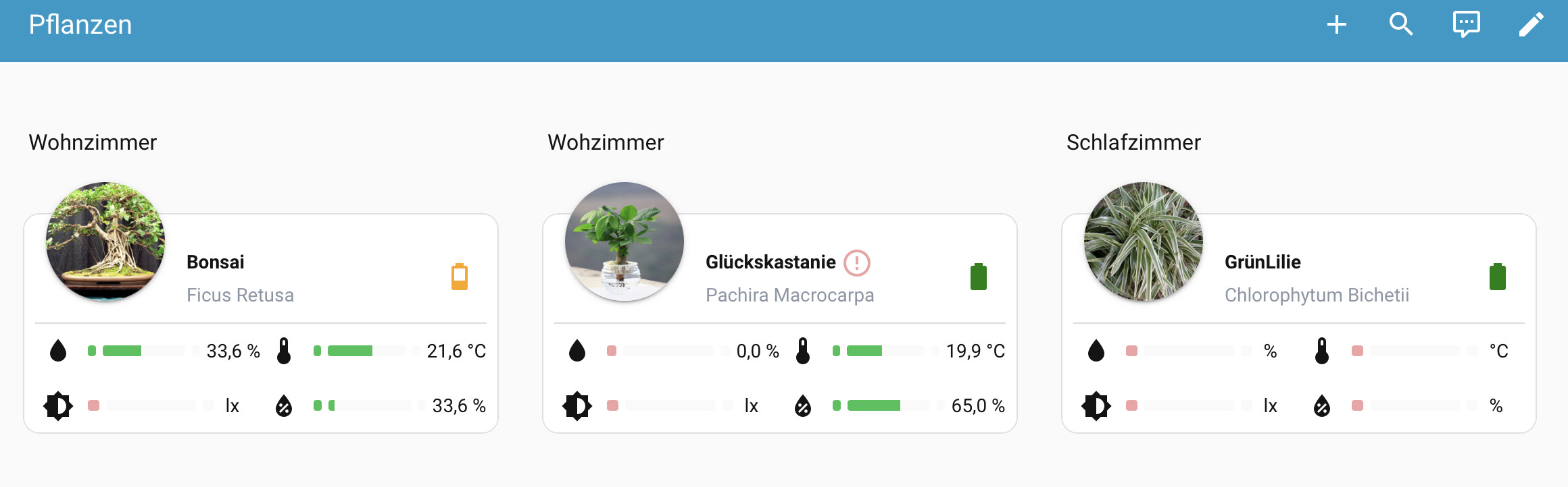

Hi eine Frage in die Runde,
ich habe ein kleines Problem habe zwei unterschiedliche Sensoren.
  1. Third Reality
  2. Soil moisture sensor
beim 1. funktioniert alles wunderbar nur leider beim 2. bekomme ich dort keine Daten !

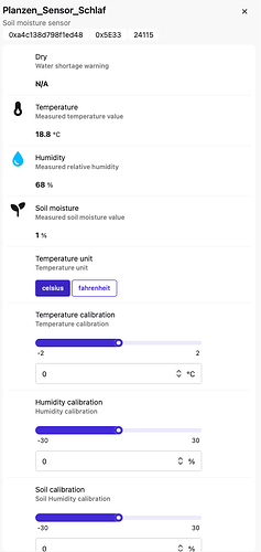

Wobei ich dazu sagen muss das unter MQTT sehr wohl Daten ankommen.
Was mache ich Falsch ?

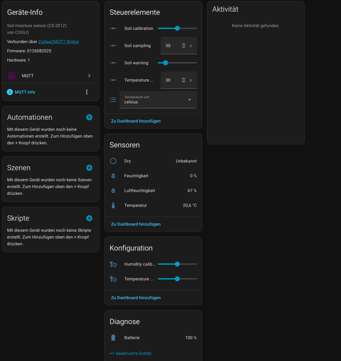

Deinen Pflanzensensor musst du doch auch als Gerät in der MQTT-Integration haben. Gibt es den da?

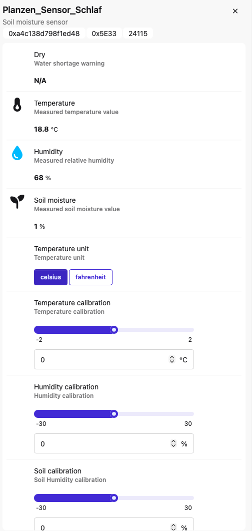

Hi z-master,
So sieht das da aus was ich auch komisch finde ist das unter Feuchtigkeit der Wert auf 0% ist.
greetz 76er

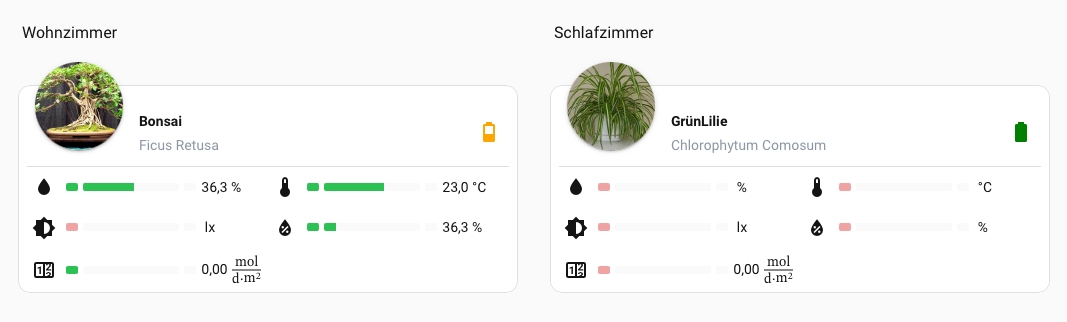

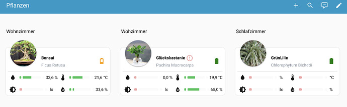

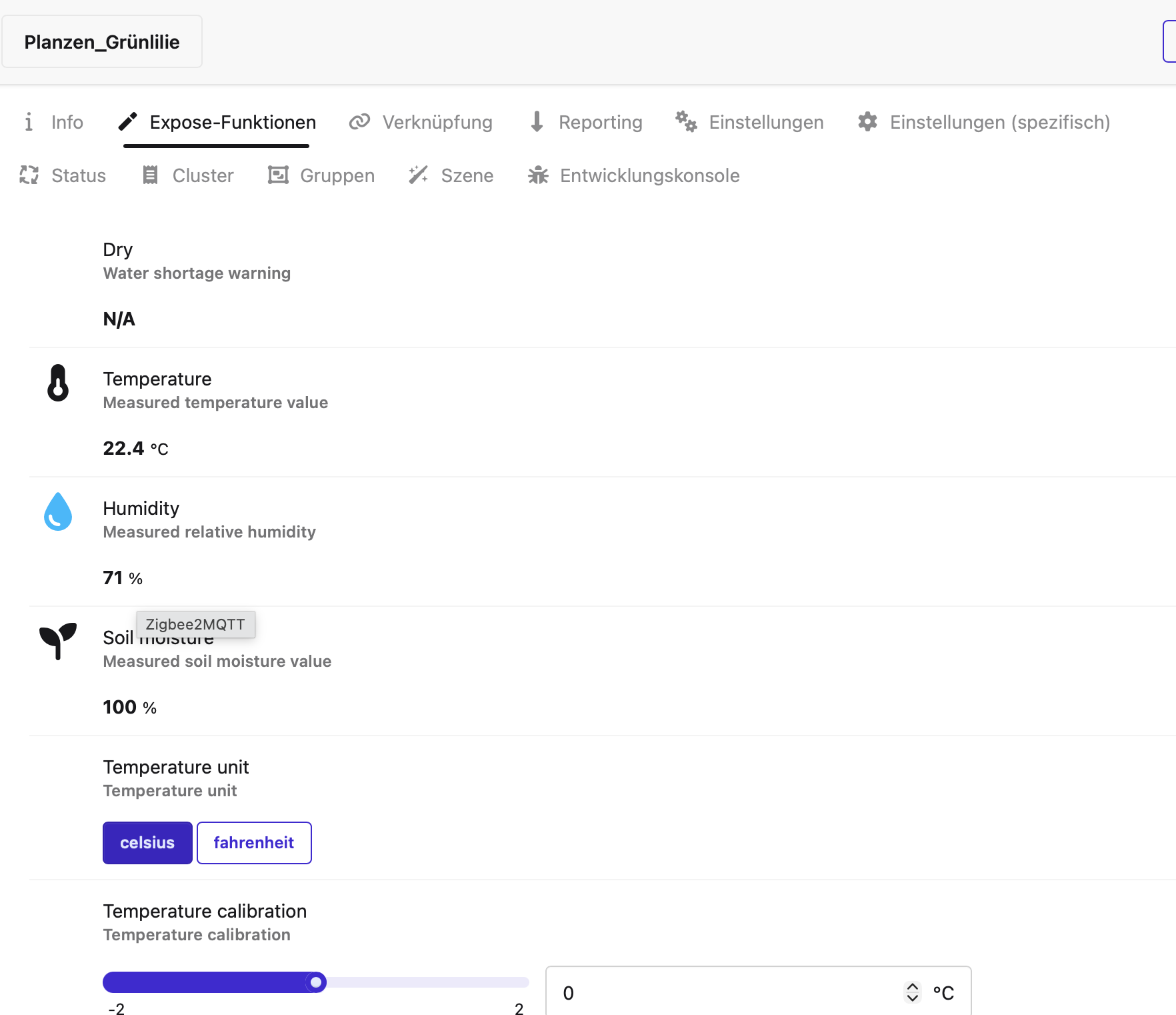

Habe nun die Pflanze nochmals neu eingerichtet.
Leider liefer die GrünLilie keine Daten unter mein Pflanzen Dashboard.

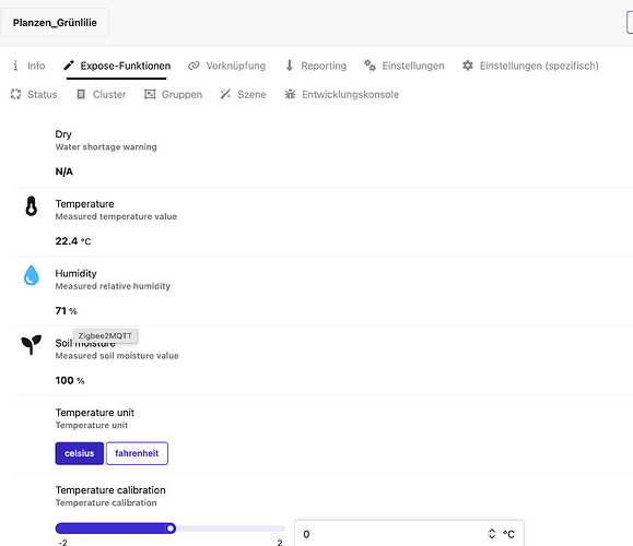

Im MQTT sind die Daten aber vorhanden !
Wo ist hier der Fehler begraben ?
Wie sind denn die anderen integriert? Auch über MQTT?
Ja sind alle mit Mqtt integriert.
Sogar zweimal der selbe Sensor !
Echt merkwürdig oder ?
