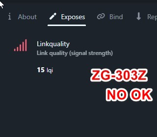

Pflanzen - Feuchtesensor ZG-303Z, wird erkannt, nur Signalstärke wird angezeigt
Hallo, Problem, bitte um Hilfe
System:
Synology NAS, HA in Virt. Maschine, SLZB-MR4U Adapter

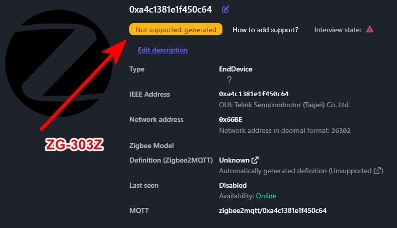

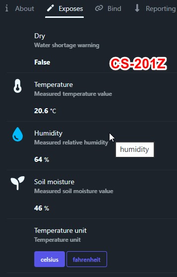

Nachdem ich den Feuchtesensor CS-201Z (https://www.zigbee2mqtt.io/devices/CS-201Z.html) Problemlos in HA Zigbee2Mgtt einfügen konnte, gelingt es mit dem jetzt zugesendetem ZG-303Z (https://www.zigbee2mqtt.io/supported-devices/#s=zg-303z) nicht.
Der Sensor wird erkannt, aber es wird nur die Signalstärke angezeigt, siehe Bilder. In der Hilfe wird von der Möglichkeit einem externen Converter zu installieren.
In Github was gefunden: https://github.com/Koenkk/zigbee2mqtt/discussions/30103
Da blicke ich leider zu wenig durch, hat jemand einen Tipp?
Update vom Zigbee2mqtt hat Problem gelöst :grinning_face:
