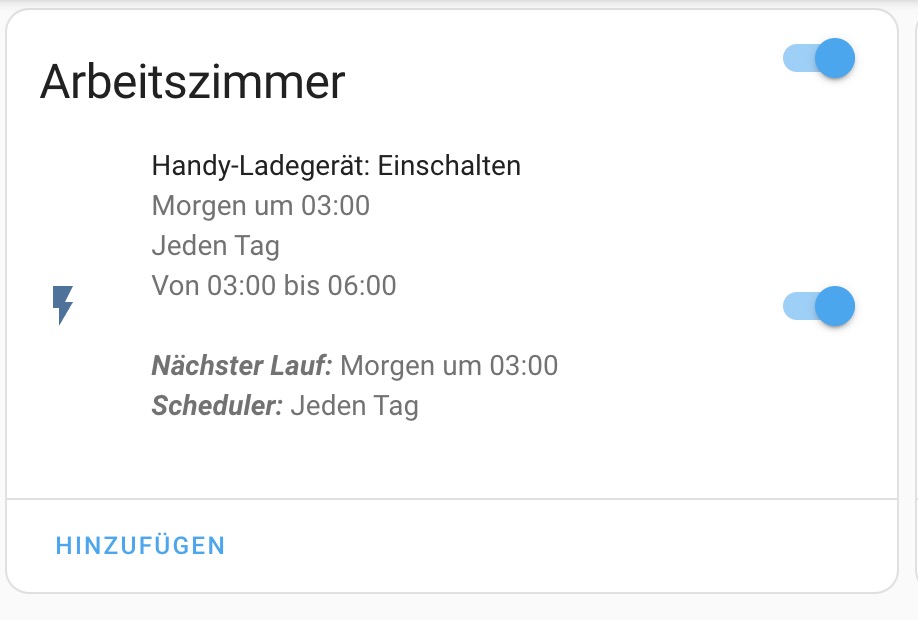

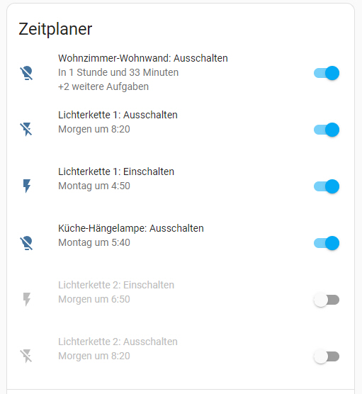

EDIT2: ich hab mir den Scheduler aus zweitem Link installiert und das ist eigentlich das, was ich gesucht habe.

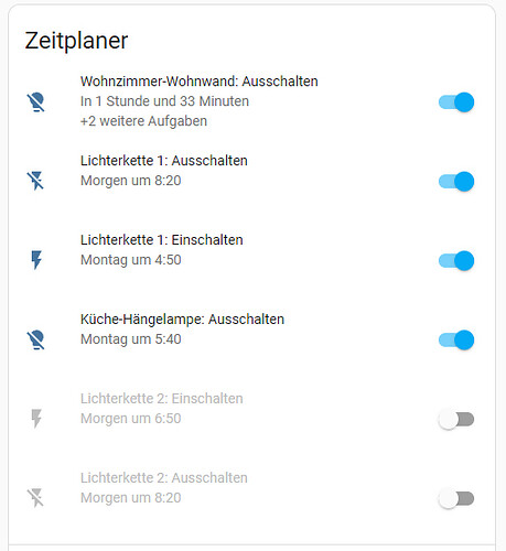

Man kann alle in eine Dashboard Kachel packen oder getrennt, ich hab das jetzt erst mal Raum-weise gemacht, zudem lässen sich die Timer z.b. bei Abwesenheit schnell deaktivieren.

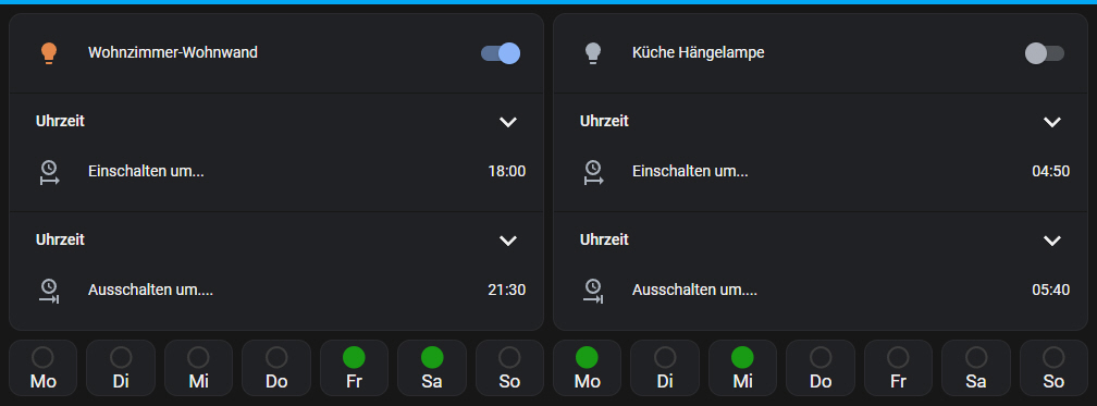

hier ein Beispiel:

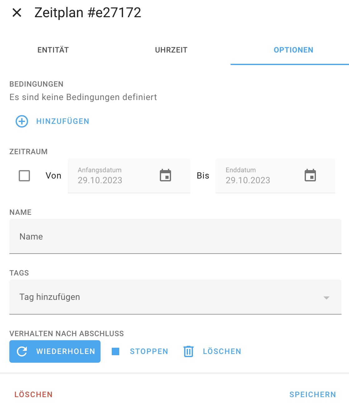

kleine Korrektur: im 2. Screenshot beim Zeitplan müssen auch die Auschaltzeiten definiert werden, also in Zeitfensten reinklicken und “ausschalten” wählen.
Ist mir nach ersten Test aufgefallen, eingeschalten waren die Geräte, gingen aber nicht mehr aus :slight_smile:
Aber ansonsten funktioniert der Timer sehr gut bisher.

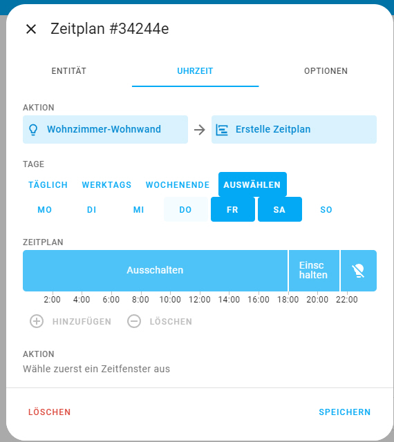

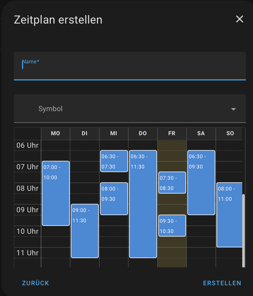

Wenn man nun den Plan öffnet bekommt man dies zu sehen:
Damit es etwas einfacher für sie ist, habe ich Ein- und Ausschalten getrennt.
dadurch habe ich für drei Geräte 6 Zeitpläne erstellt, jeweils 3x ein- und 3x ausschalten.
Sie stört einfach die Art und Weise der Zeiteneinstellung und dass es zu viel “Fehlerpotential” gibt, wo sie drauftippen könnte.

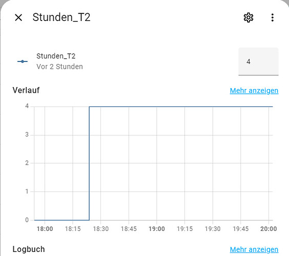

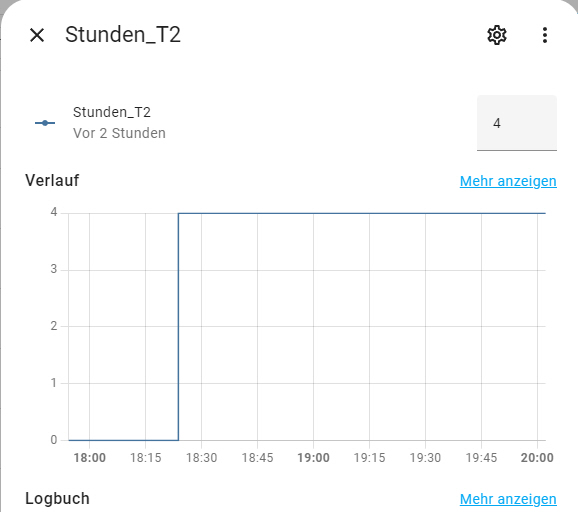

Daher habe ich ihr den erstellt:
Aber da kann man die Zeiten entweder per Schieberegler einstellen, was auf dem Handy sehr unkomfortabel ist oder per Zahleneingabe, wofür man aber auf die Entität drücken muss und dann das kommt:

Das ist aber kein Zeitplan! Das ist die Scheduler Karte.
Ein Zeitplan sieht so aus:
Osorkon
stimmt, hast Recht, habe ich durcheinander gebracht.
Der Zeitplan kommt aber nicht in Frage wegen der Tabellenansicht.

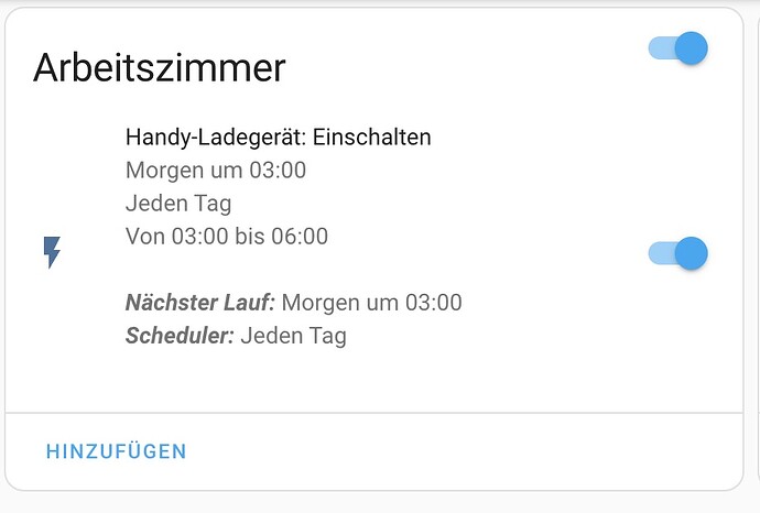

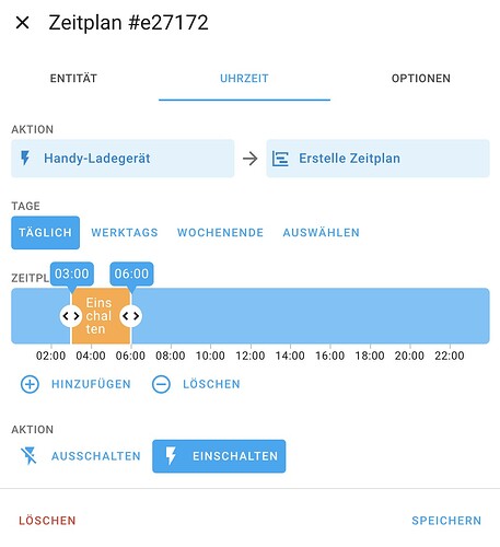

Meien Freundin hat mit dem Timer die ich als Screenshot oben habe, keine Probleme die umzustellen.
Im Dashboard drauf klicken und um die Zeiten zu ändern, nur in dem Balken die Zeitpunkte verschieben.
Bei der Heizung gehts genauso, zusätzlich lässt sich unten dann noch die Temperatur ändern.
