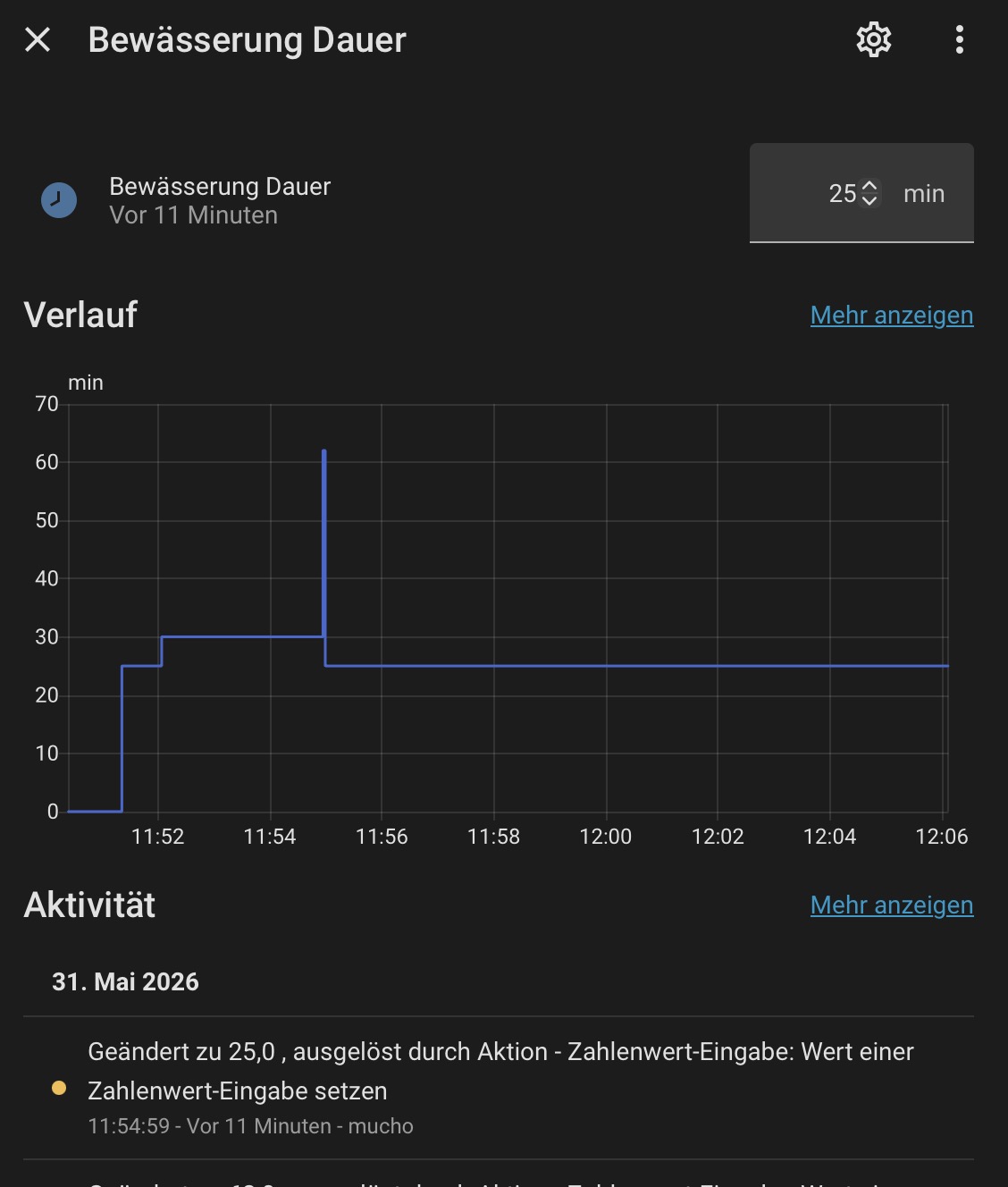

Dazu habe ich einen Helfer mit nummerische Eingabe erstellt:
Mein Problem war jetzt wie ich den numerischen Helfer in die Automation bekomme. Zudem stört mich ein wenig die Eingabe, weil da immer das PopUp Fenster aufgeht, eine einfache Eingabe im Dashboard wäre mir lieber, falls das möglich ist?

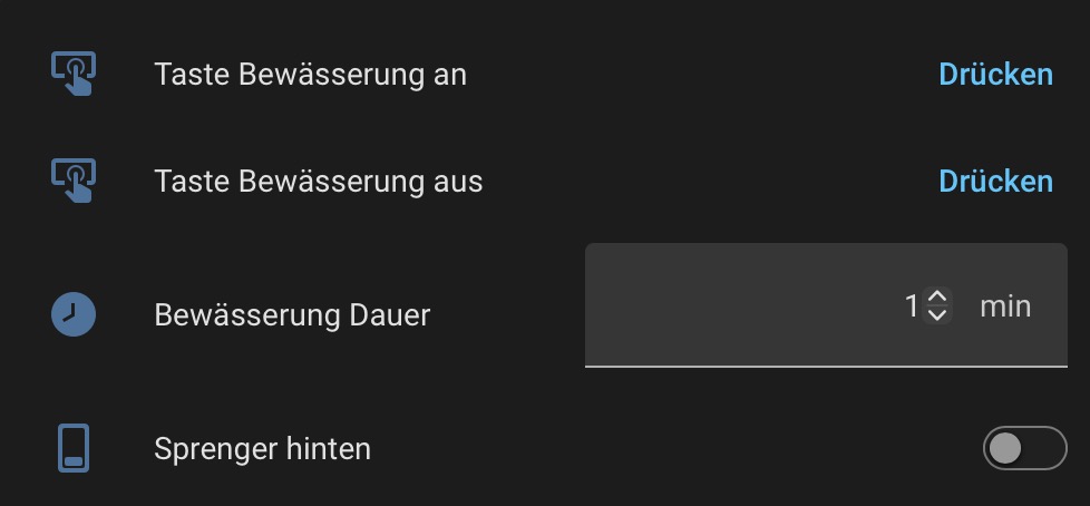

Ich würde einen Taster nehmen (nicht input_boolean - das ist ja ein Schalter). Beim tasten geht die Bewäserung an (input_button.bewasserung_start) und zwar für die Zeit die im Helfer (input_numer.bewässerung_zeit) eingetragen wird.
Den Helfer (input_number.bewasserung_zeit’) kannst du im Dashboard einbinden. Als Karte Entitäten. Da kommt normal keine Detailansicht…
Den Modus würde ich auf restart stellen und um nochmal drücken zu können, wenn die Zeit nicht reicht. Dann wird die ganze Automation abgebrochen und neugestartet
Außerdem ein weiterer input_button, um den Bewässerungsavorgang wirklich abzubrechen(input_button.bewasserung_stop):

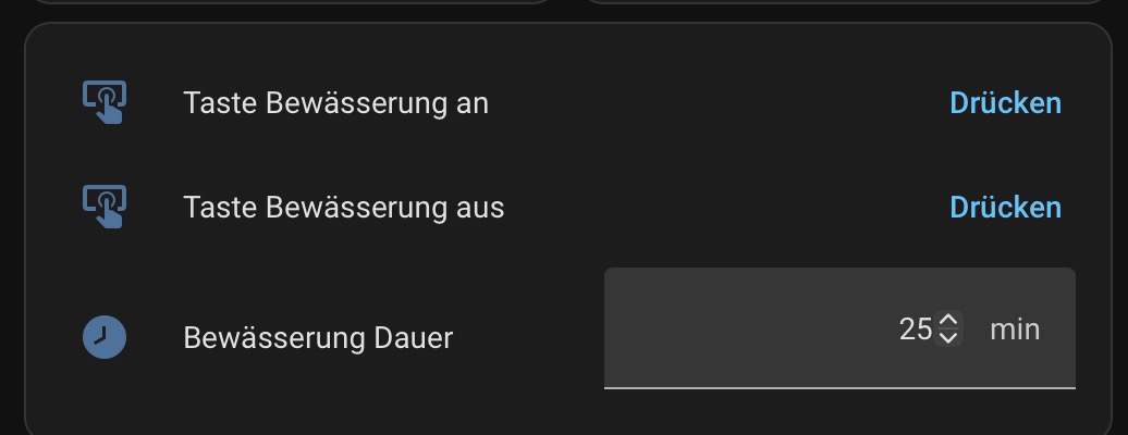

Ich habe deine Idee gleich mal umgesetzt und das Ergebnis ist genauso wie ich es mir vorgestellt hatte:
Da ich das Ventil hier liegen habe werde ich es gleich mal testen und berichten, sorry nochmals für die Verlinkung
Eben getestet, funktionierte nicht ganz, musst nur den Namen des Zeit abändern, jetzt funktioniert es aber, BESTEN DANK

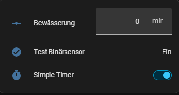

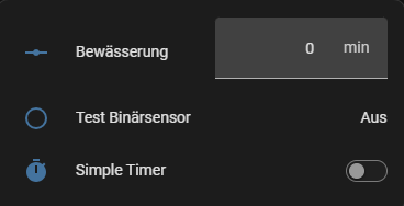

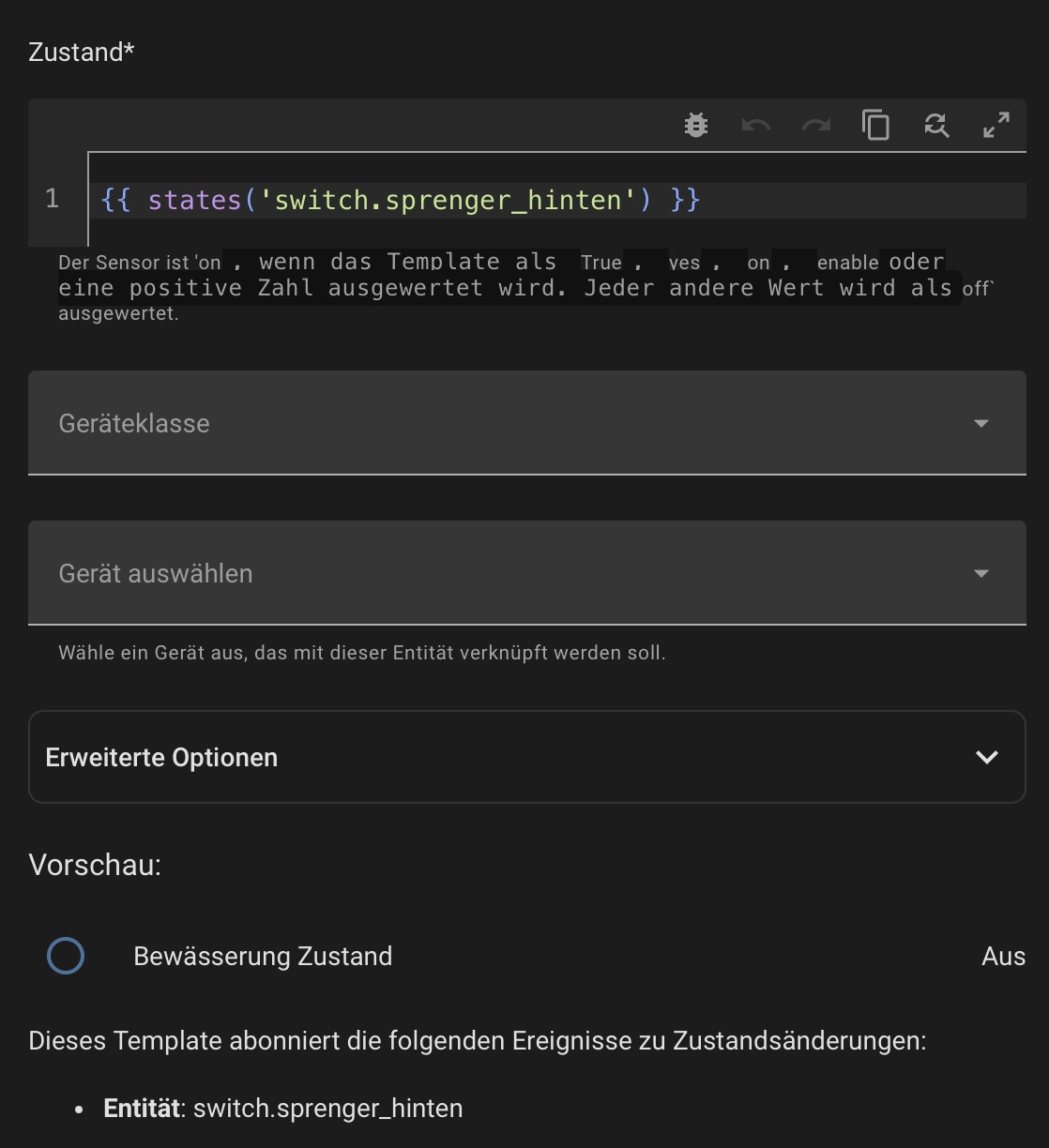

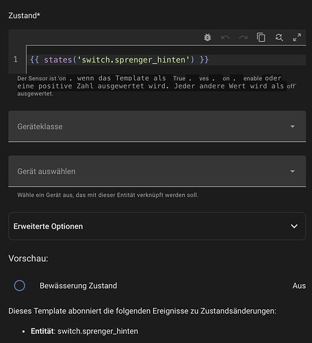

Um auch optisch den Zustand des Ventils anzuzeigen habe ich mir den Schalter noch hinzugefügt, gibt es da eine andere Möglichkeit als den Schalter?

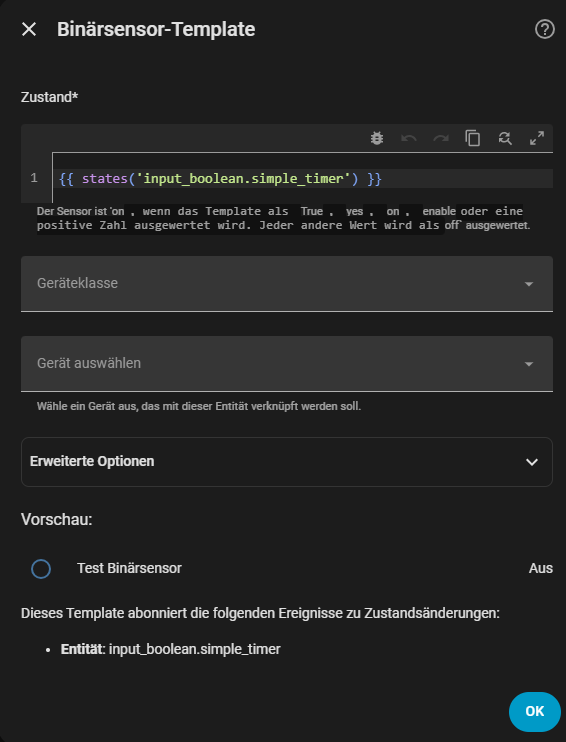

Du könntest einem Template Binärsensor anlegen (Beispiel)
Gleich mal ausprobiert, habe aber den Zustand des Bewässerungventils genommen, dadurch habe ich auch eine Anzeige wenn ich mal manuell den Sprenger anmache:
