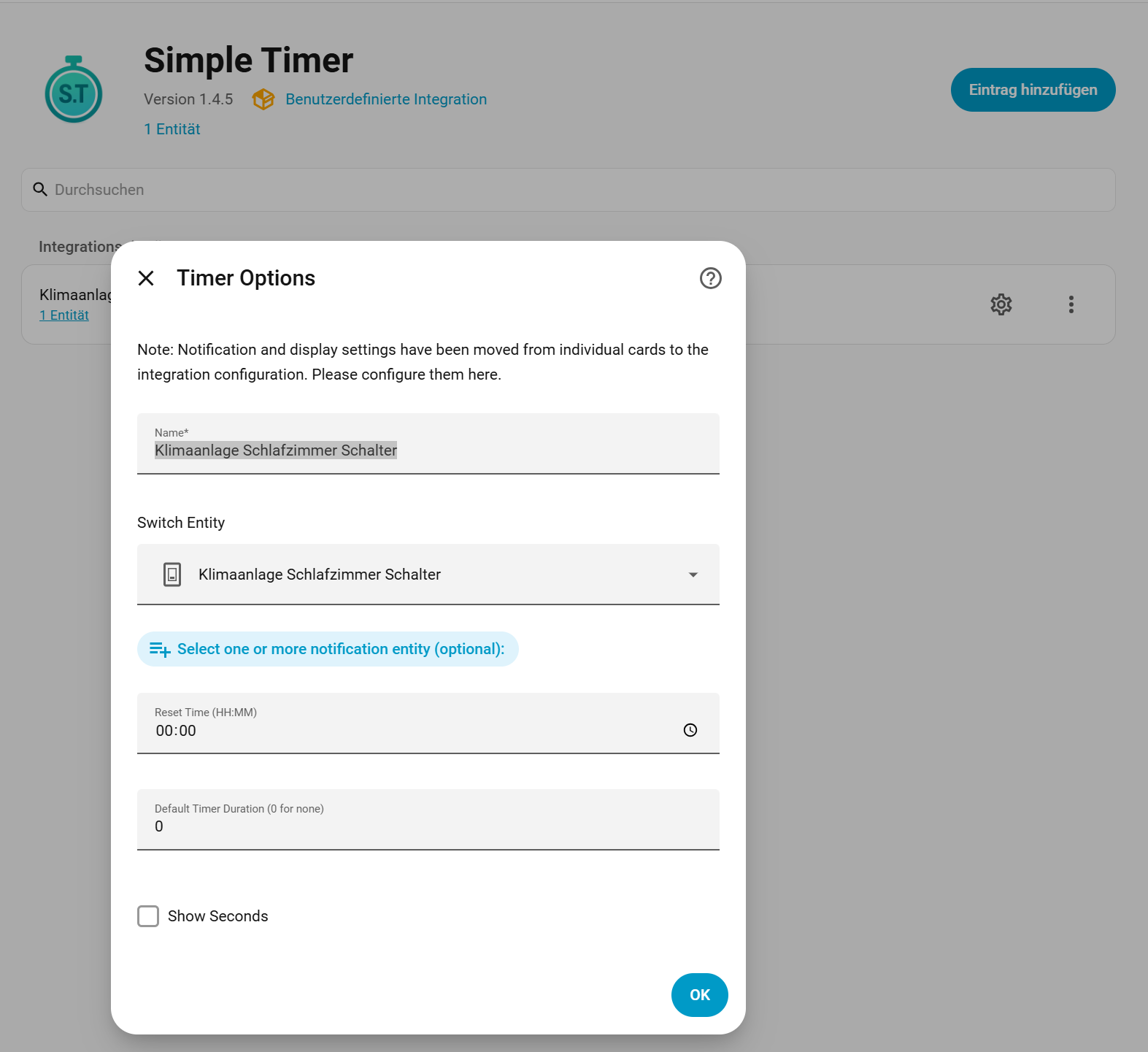

Helfer-Schalter angelegt (Bolean)
Simple Timer mit dem Schalter Verknüpft

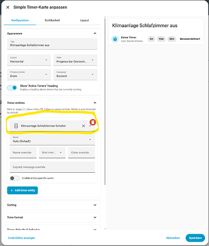

Dashboard mit Simple Timer Card erstellt
Aber irgendwie passt das noch nicht. Wenn ich das Dashboard speichere und dann einen Timer starte müsste der Helfer-Schalter doch umschalten oder? Auf diesen Zustand will ich dann per Automation triggern um die Klimaanlage auszuschalten.

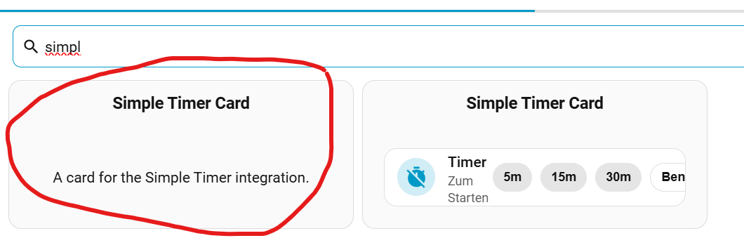

Ein Test zeigt das auch wenn ich den Helfer manuell einschalte nichts passiert. Auch mit einer Lampe ohne Helfer passiert nichts…

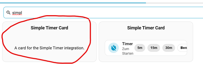

Habe meinen Fehler gefunden:
Das linke ist das richtige.
Damit klappt es auch wie gewünscht: Zeit Button drücken und der Schalter ist an für Zeit X
