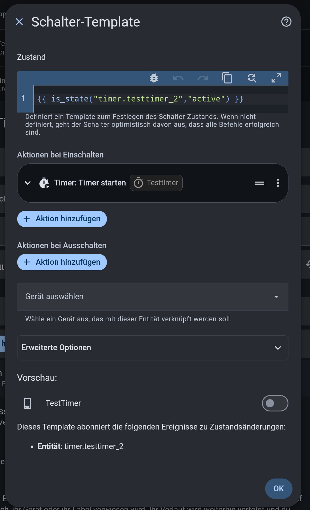

Und in dem Bild von Stefan_HA gibt es eine Option die man mit einem “Häkchen” aktivieren kann. Das meinte ich mit Häkchenoption.

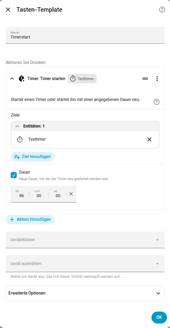

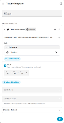

Ich schlage aber vor, kein Schalter-Template, sondern ein Tasten-Template zu verwenden. Den Schalter muss man ja immer erst wieder aus- und dann einschalten, um den Timer zu starten.
Per UI: Helfer erstellen - Name Timerstart - Aktion hinzufügen - Helfer Timer Testtimer - Timer starten
Wenn man auf die Karte tippt/klickt, wird der Timer gestartet. Die Karte mit der Taste verschwindet dann vom Dashboard, bis der Timer abgelaufen ist, damit man ihn nicht versehentlich neu starten kann.
