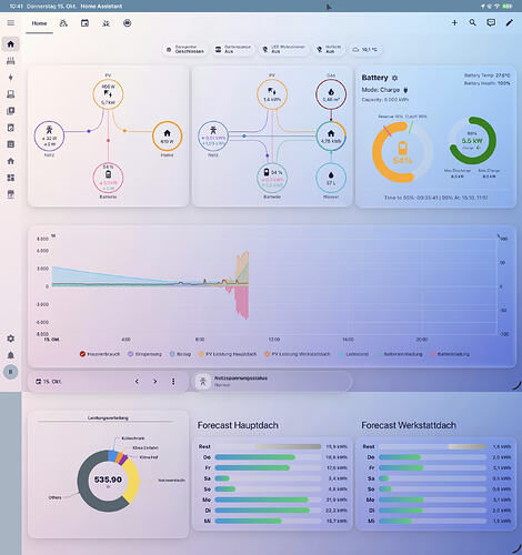

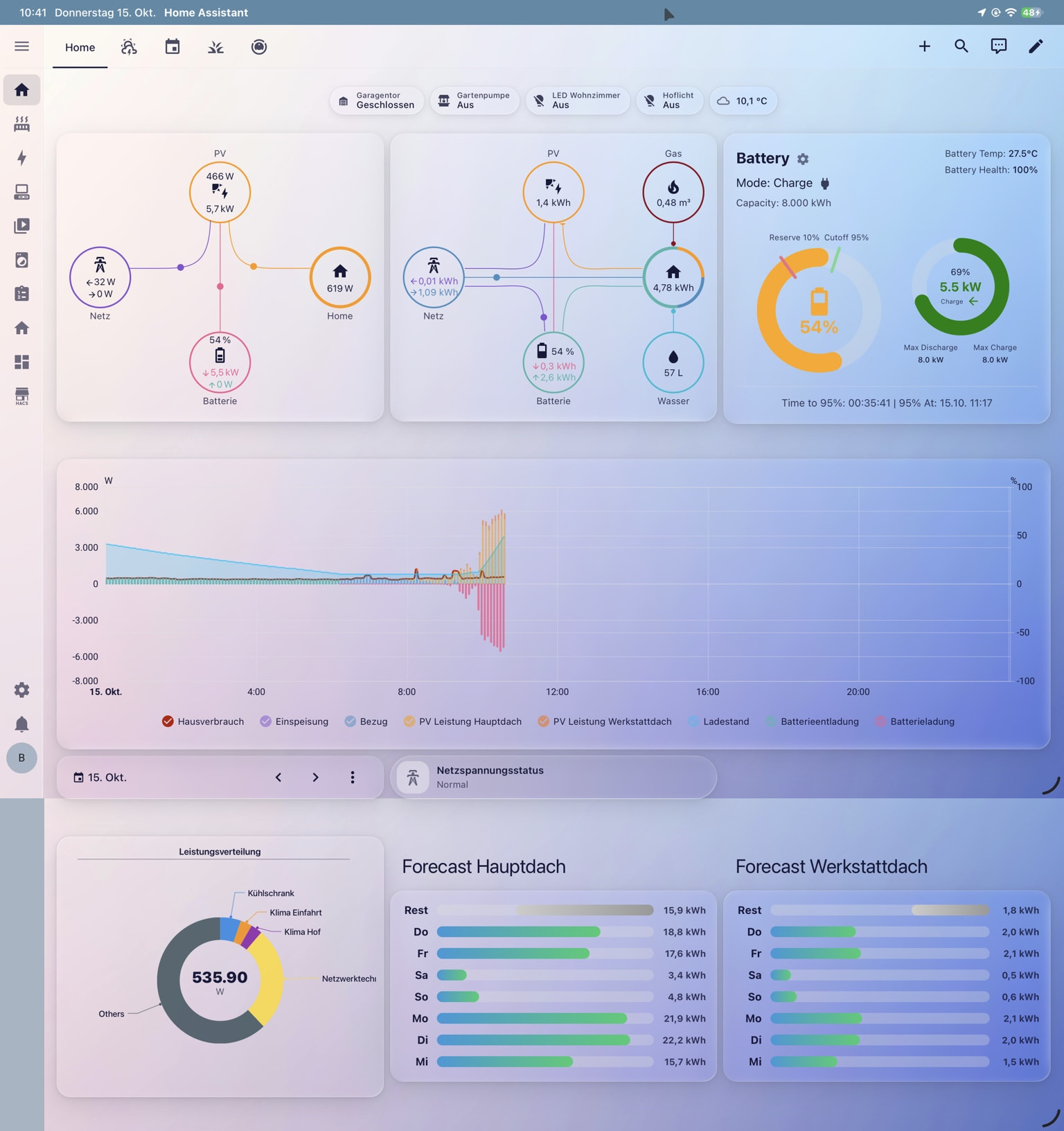

Startdashboard

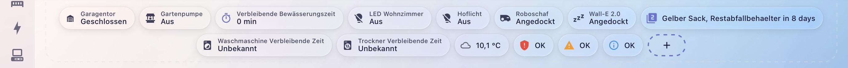

Die Chips in der Kopfzeile sind dynamisch und es kommen und gehen zusätzliche je nach Zustand

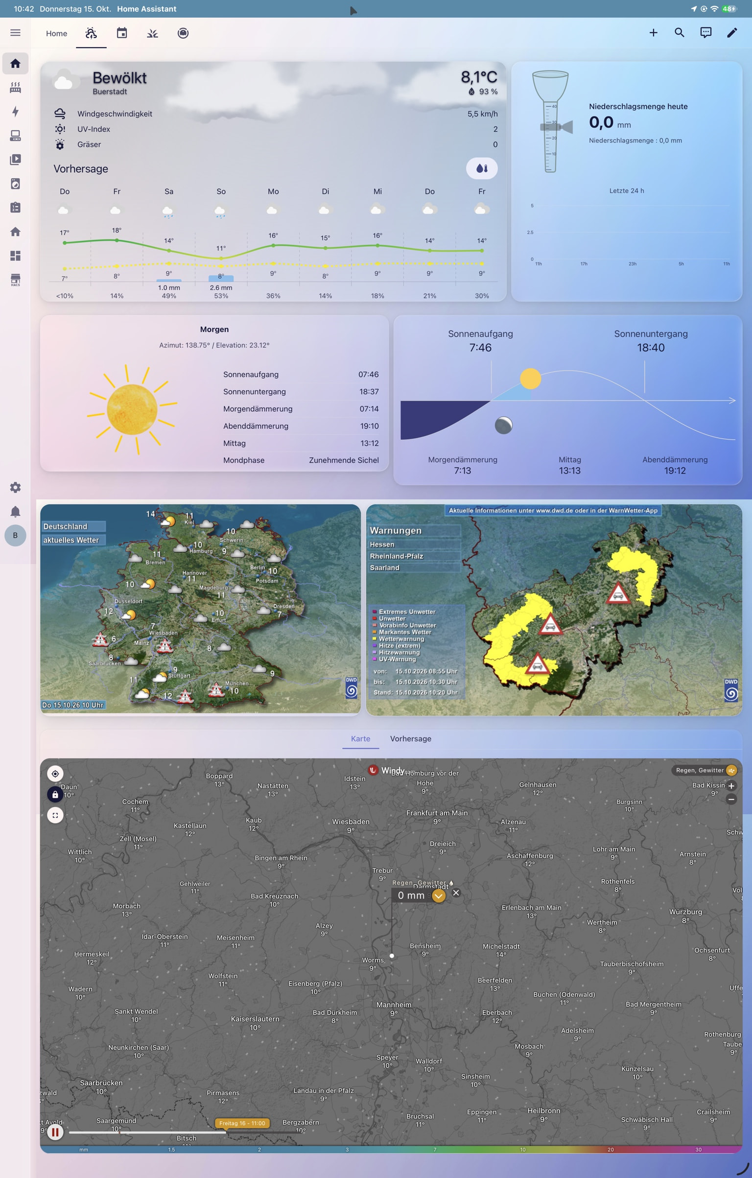

Die Wetterseite zeigt ganz oben wieder zwei HACS Karten an, danach kommen noch mehr Details zu Sonne, Mond, vom DWD und Windy.

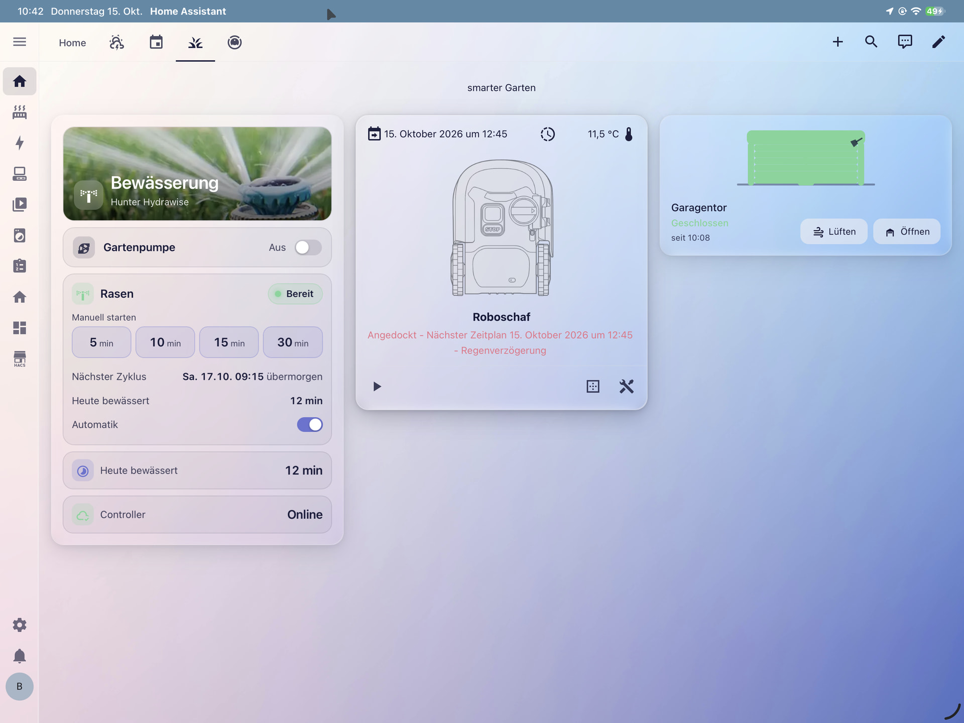

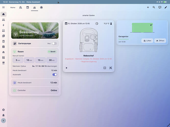

Die Bewässerungskarte ist von mir, sie ist abgestimmt auf die Hunter Integration mit nem Shelly der die Gardenapumpe. Sie wird aber mit allen Entitäten funktionieren. Die Landroid Karte und die fürs Tor sind aus HACS.

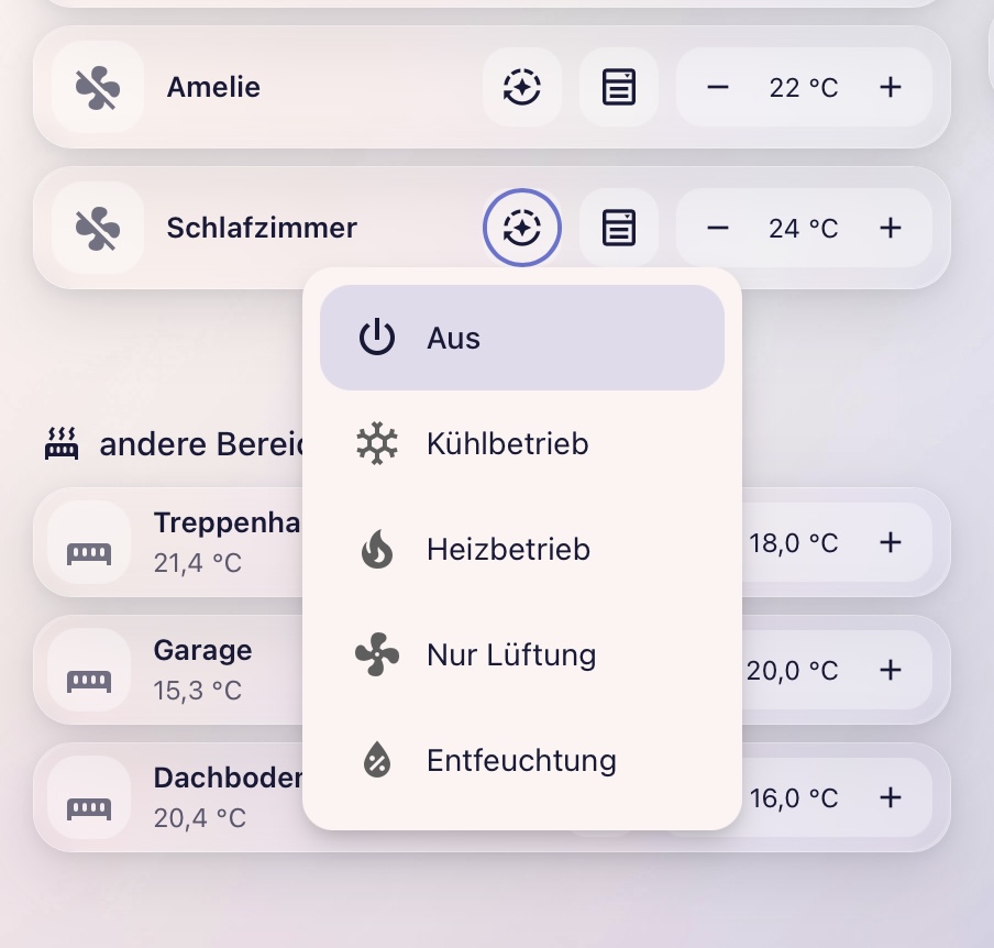

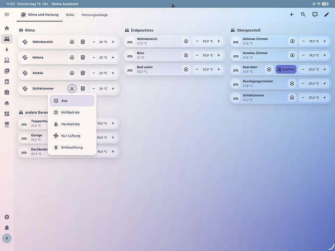

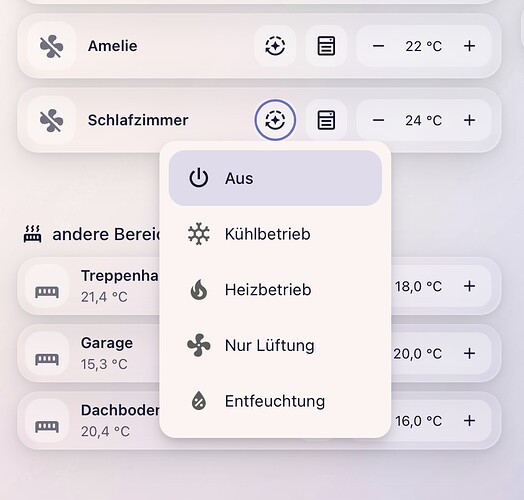

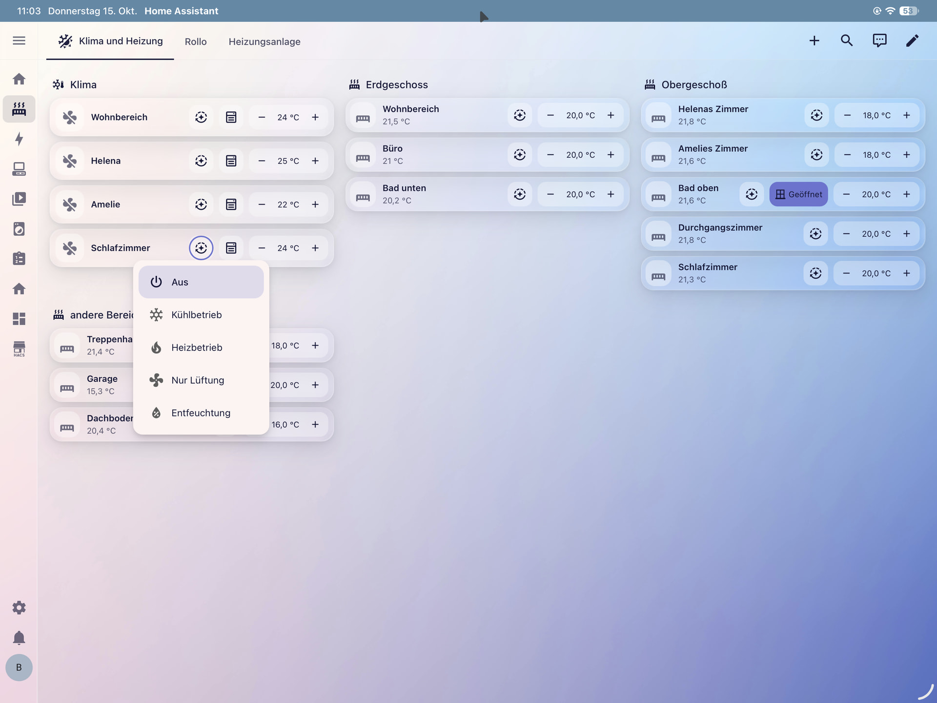

Die Heizungsseite ist komplett mit Bubble Card Stapeln gebaut.
Es gibt eine Schnellwahl für die Modie der Klimaanlagen und die Presets der Thermostate. Die Icons färben sich je nach Modus und sind auch animiert. Die Klimaanlagen sind von Mitsubishi, sie wurden für extrem kleines Geld per ESP32 und CN105 Mod smart gemacht. Das ist Cloudfrei und hat für die 4 Innenteile weniger gekostet als ein WLAN Modul von Mitsubishi.

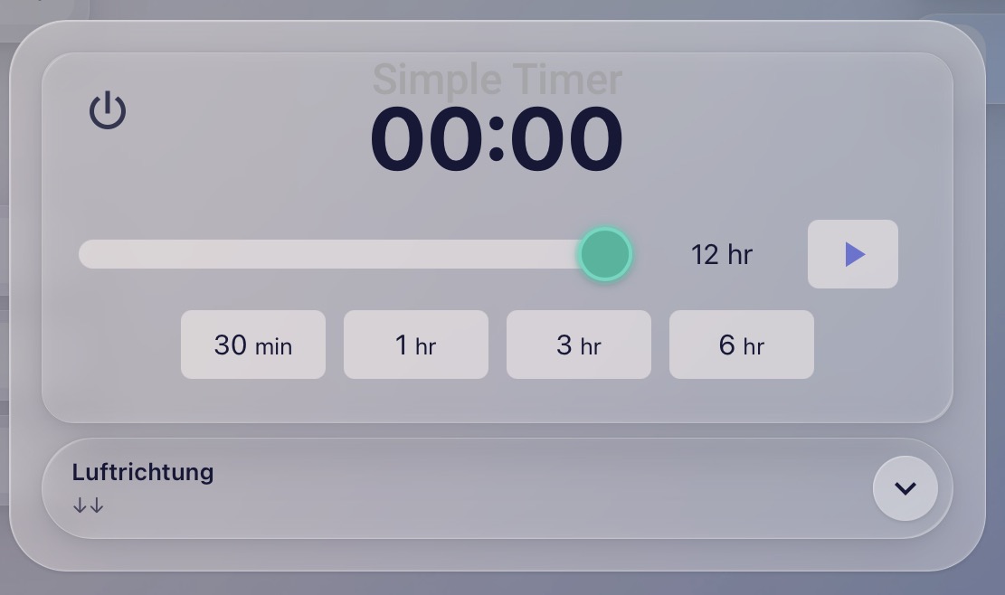

Bei den Klimaanlagen habe ich noch ein Popup das Simple Timer aus HACS startet damit sie auch wieder selbst ausgehen.

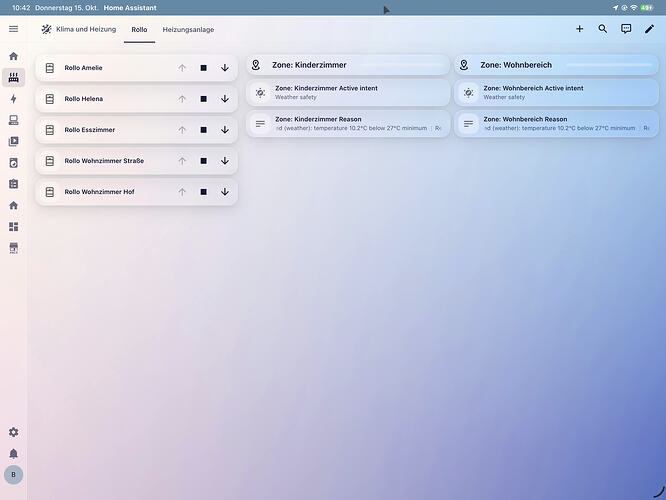

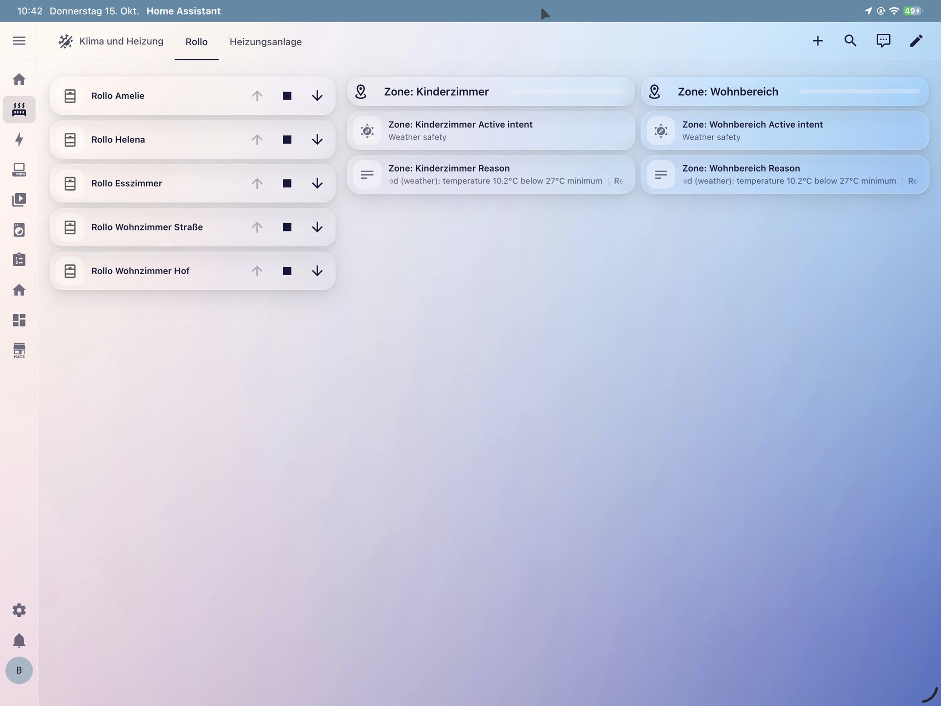

Die Rollos zur Süd-Ostseite wurden mit den Technisat Z-Wave Tastern ausgestattet. Diese integrieren sich nahtlos in unsere Busch-Jäger Schalter und sind für alle nicht smartaffinen Besucher gut zu bedienen. Automatisiert wird mit Solar Cover aus HACS, das berücksichtigt Sonnenstand, gewünschter Schatten im Zimmer und auch das Wetter.

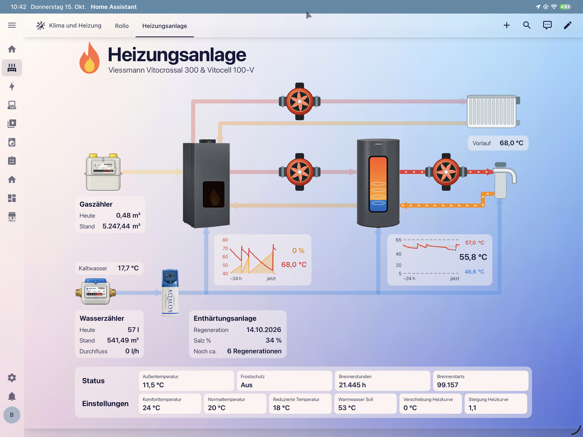

Für die Heizungsanlage habe ich eine eigene Karte erstellt. Der Wasserzähler funkt per wmBus, den Gaszähler les ich per Fenstersensor aus und für die Enthärtungsanlage habe ich eine Integration geschrieben die aufgrund des Wasserverbrauchs im nächtlichen Regenerationszeitraum mitzählt wann die Anlage regeneriert. Daraus lässt sich ableiten wieviel Salz noch im Tank ist. Der Rest kommt von der Viessmann ViCare Cloud-Integration. Die ist mir ein Dorn im Auge und ich werde diese Daten noch lokalisieren.

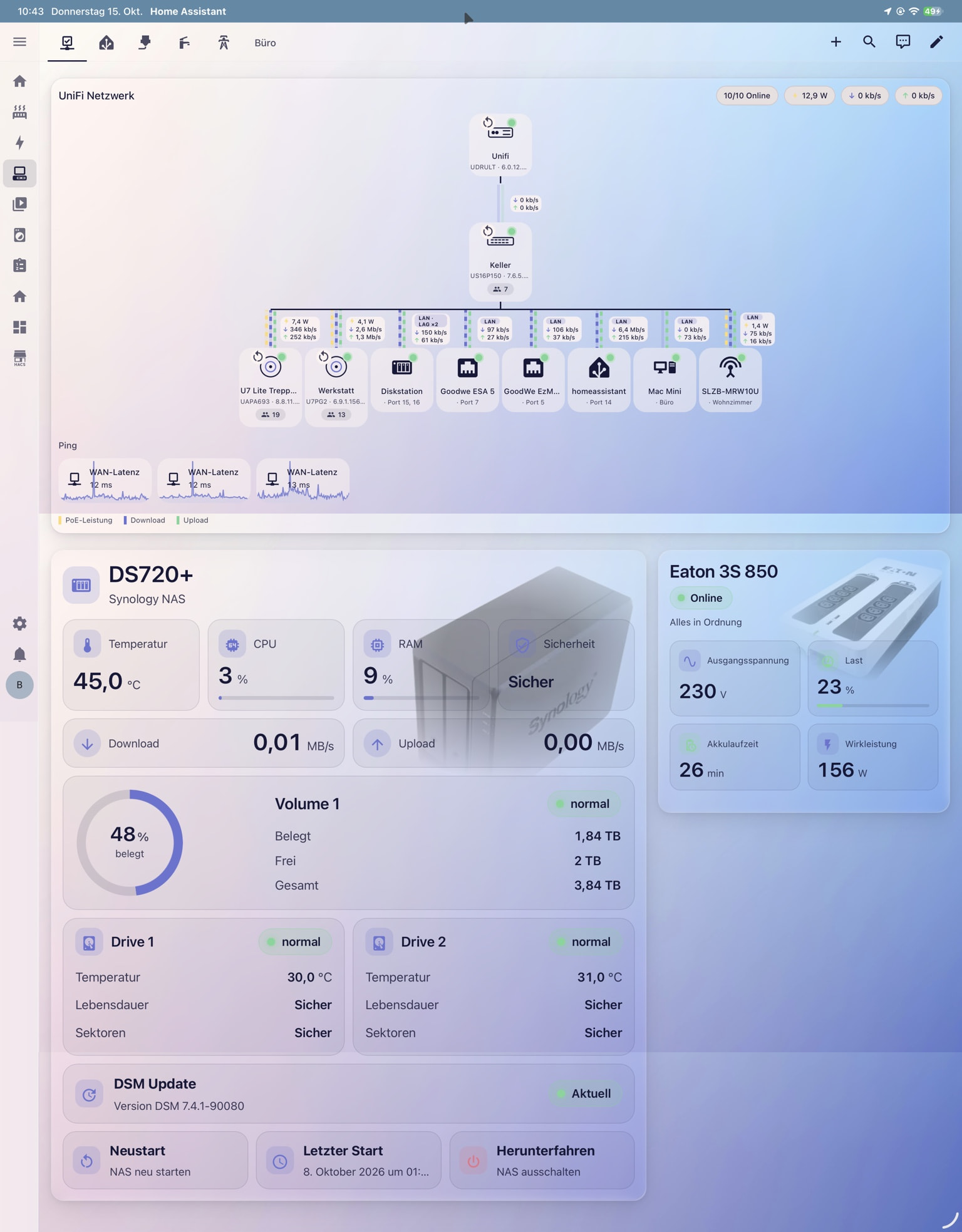

Als nächstes kommt die Seite zur Überwachung des Netzwerkes. Sie ist wieder voll mit Custom Cards. Die Unifi Karte verknüpft Daten der offiziellen Unifi Integration und Unifi Plus aus HACs. Die NAS Karte bedient sich in der DSM Integration und die USV Karte nimmt ihre Infos aus der NUTS Integration. Die USV Daten kommen eigentlich von der Synology, diese stellt die aber widerwillig (die LogIn Daten für den NUTS Server sind schwer zu bekommen) zur Verfügung

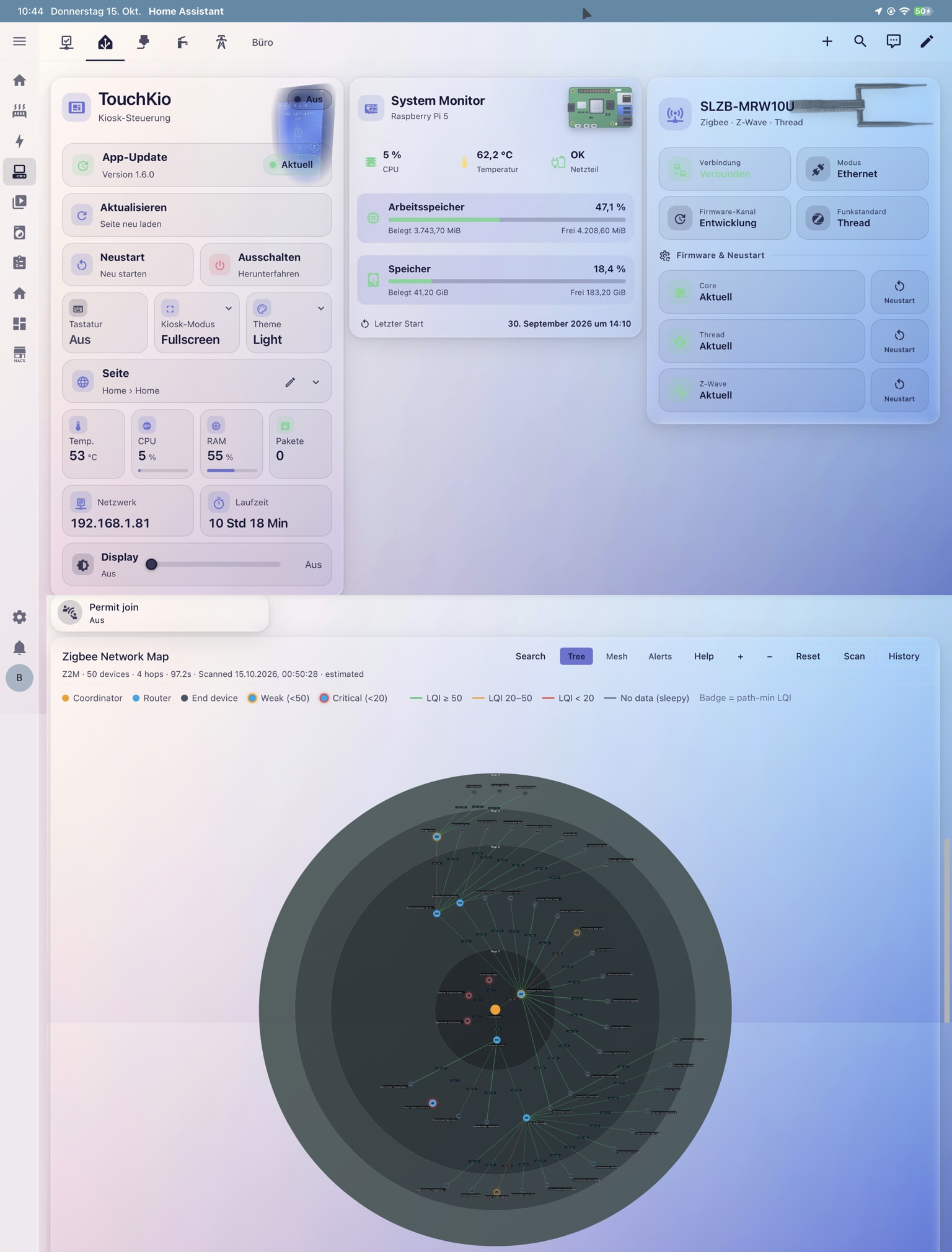

Die Seite zur Überwachung des Home Assistant gibt mir die Möglichkeit den Kiosk in der Küche über eine eigene Karte zu steuern. Der System Monitor zeigt die Daten des Raspberry’s an auf dem Home Assistant läuft. Die SLZB Antenne hab ich gebraucht um Z-Wave für die Rollos zu bekommen, sie spannt jetzt auch gleich Threat auf. Die Zigbee Karte ist von Zigporter.

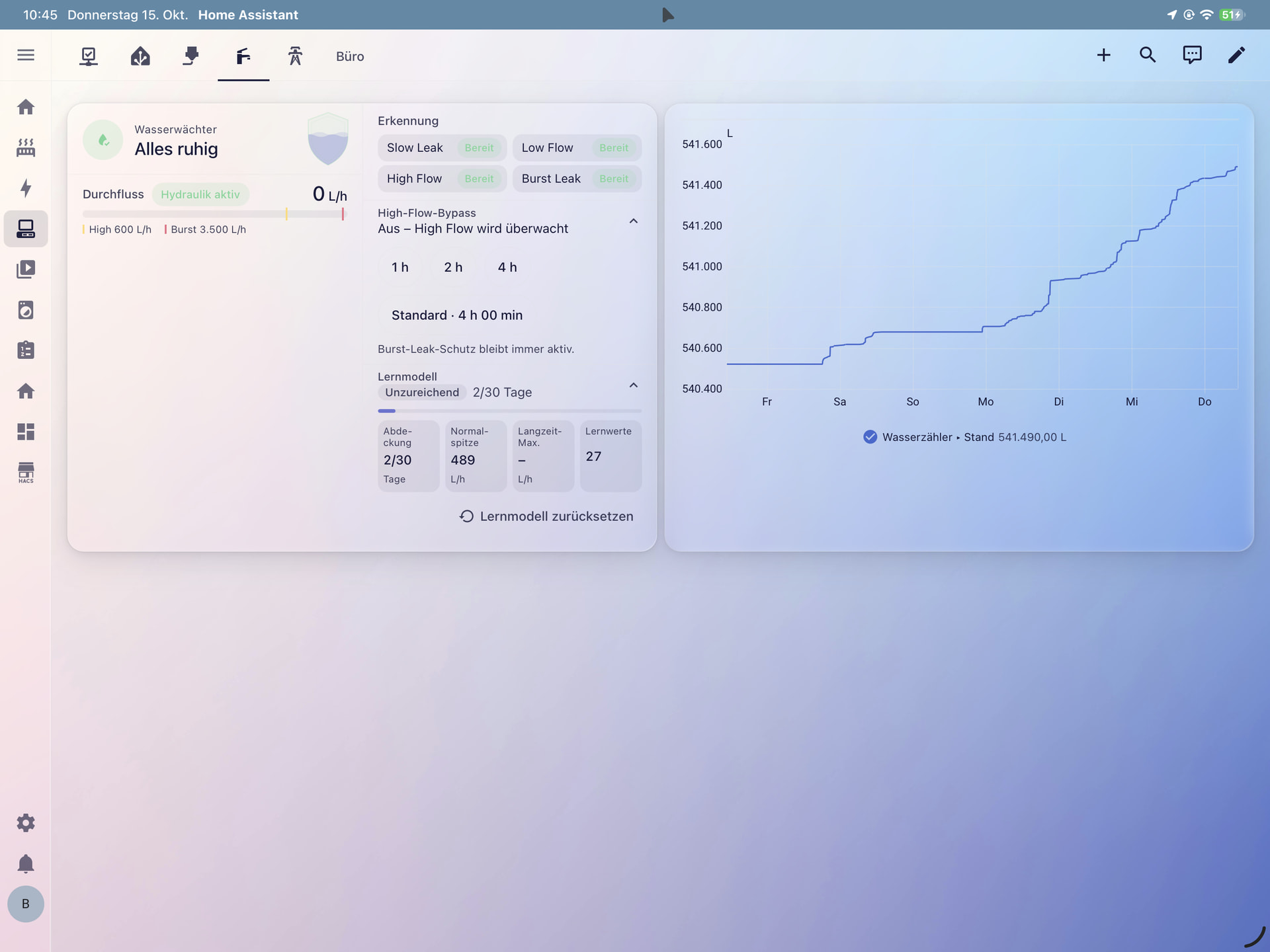

Die Wasserwächter Karte gehört zu meiner Integration die den Durchfluss mehrstufig überwacht. Sie warnt vordefinierte Benutzer per Pushnachricht in unterschiedlichen Eskalationsstufen und könnte auch ein automatisches Absperrorgan ansteuern.

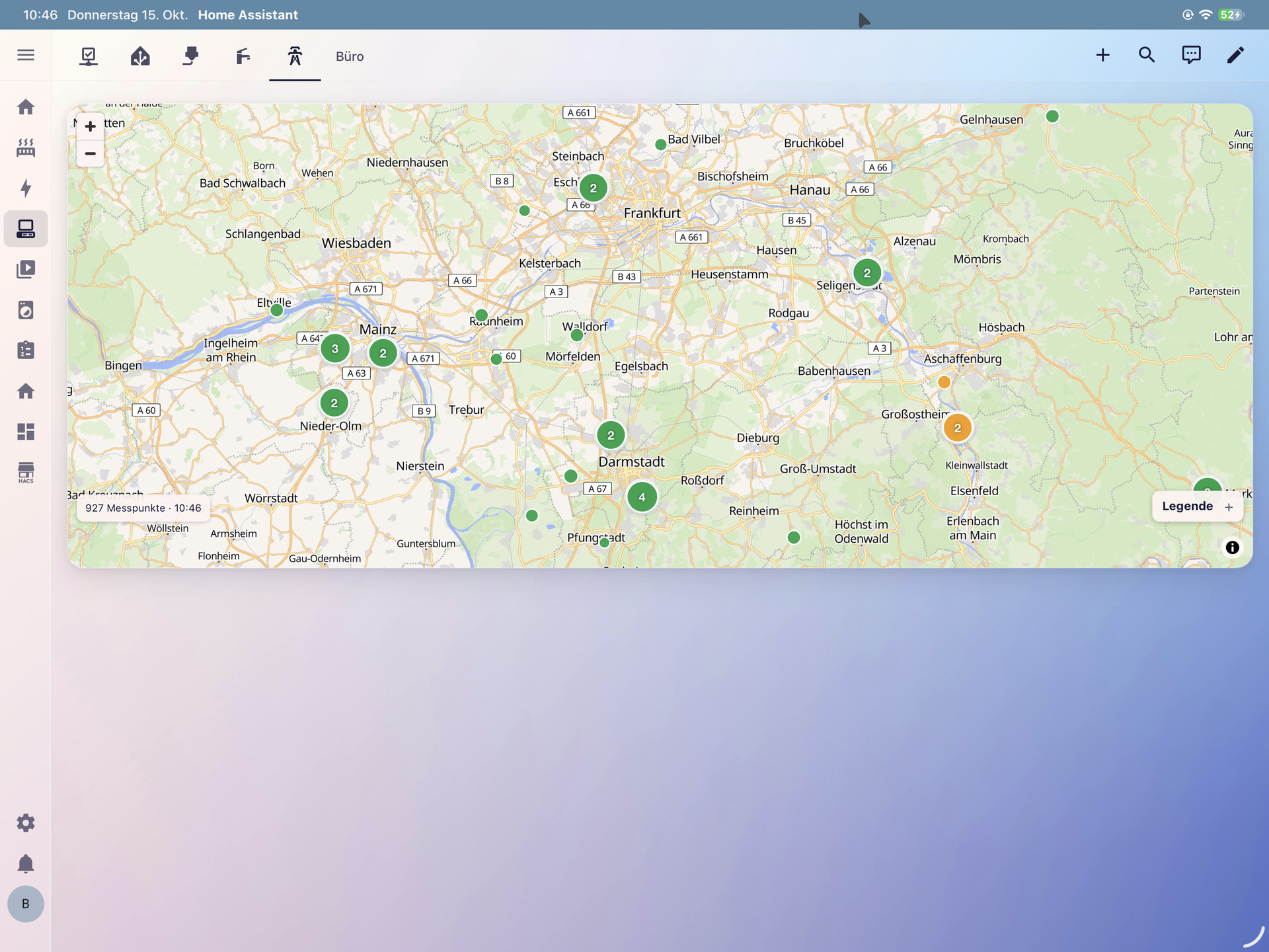

Zum Schluss kommt noch die Ortsnetz-Auslastung.de Karte. Ich lade nicht nur Daten hoch, ich will sie auch sehen. Darum hier meine Integration die die Karte dann auch einbindet. Per iframe hat mir nicht gefallen. Thomas hat da etwas super spannendes geschaffen.

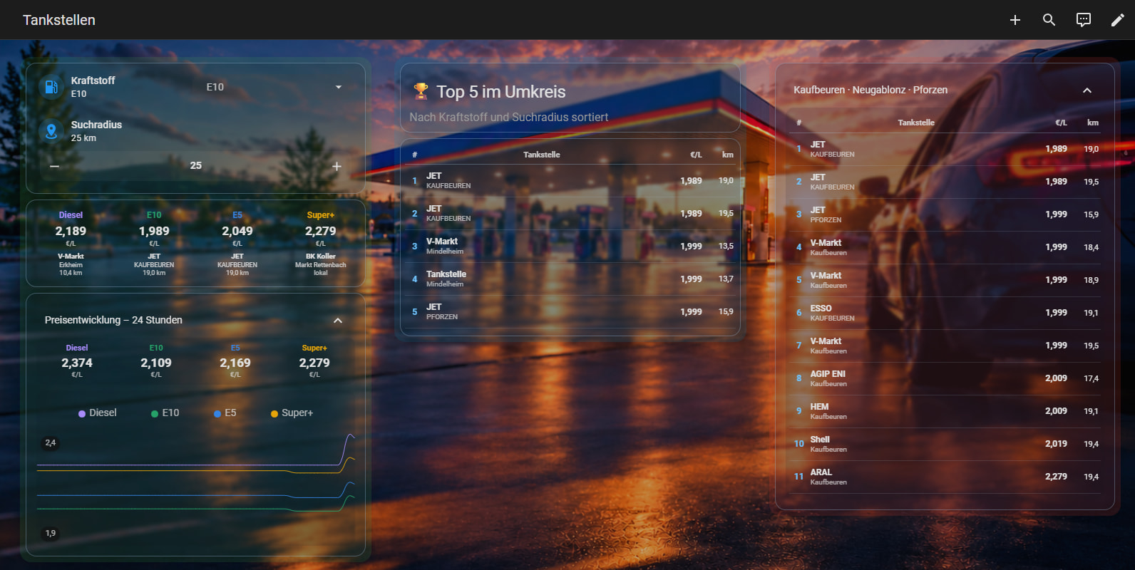

hier mal meine neueste Kreation Tankstellen Karte.

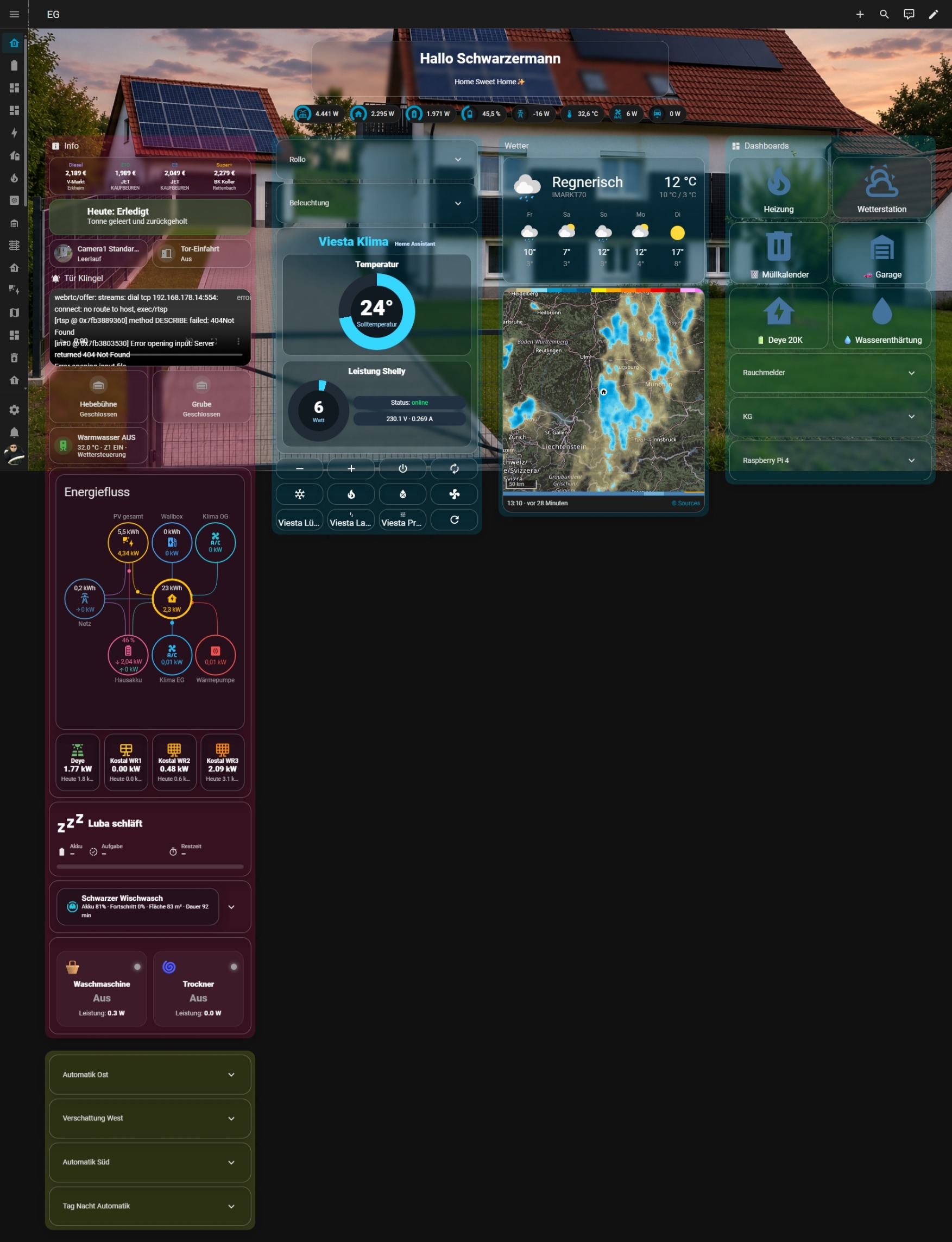

Und dann auch das von meinen EG das Bild bleibt stehen der rest scrollt übers Bild.

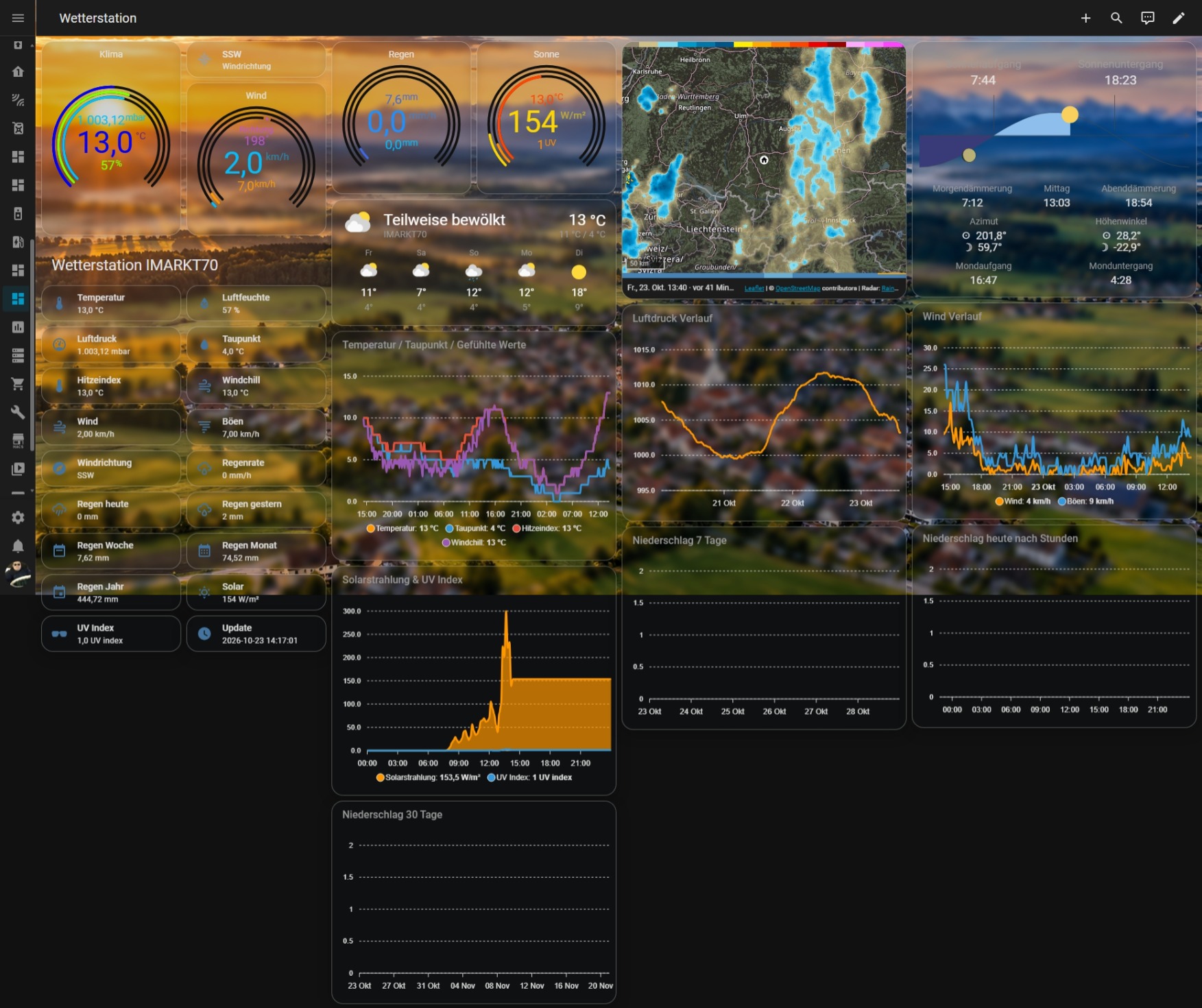

und als letztes mal die Wetterstation
Den Regenradar finde ich cool und für jeden Hundespaziergang nützlich. Wie hast Du den abgebildet?
Das ist ne intregration muss ich morgen am Rechner mal nach schauen ich meine von open street map hatte ich mit KI eingebunden
morgen? :wink: Entspannt aber interessiert :slight_smile:

ja habs gesehen als kleine anregung es sollten die Feiertage für die Bundesländer wählbar sein dann macht das schon Sinn und ja es wa die wetterkarte.
